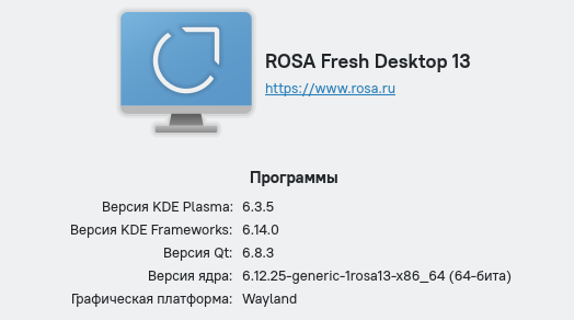

У меня так выглядит, устанавливал с нуля и с последними обновами. Ядро можно установить отдельно.

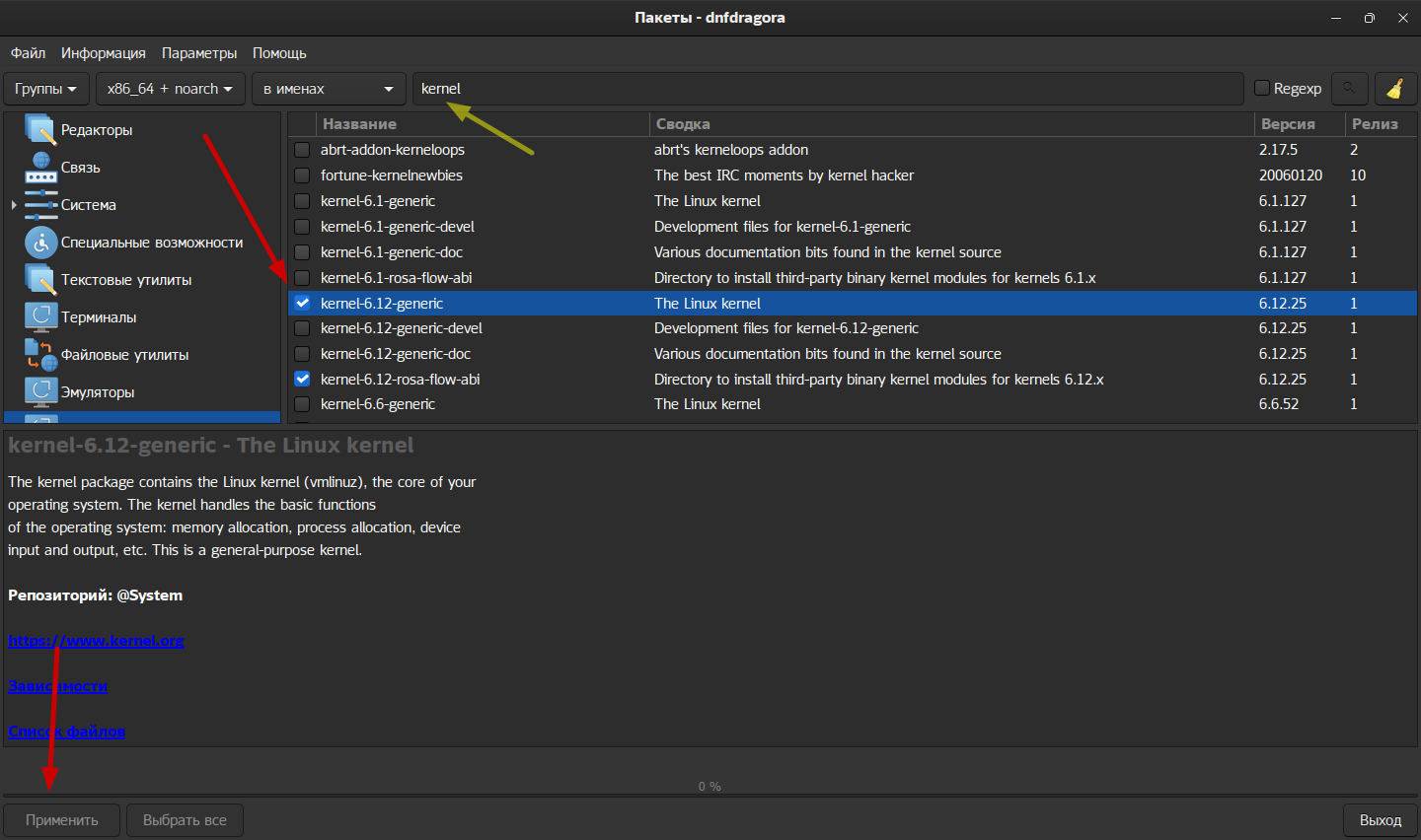

Если надо установить ядро, то открой dnfdragora ( Пакеты). В поиске напиши kernel и из списка выбирай kernel-6.2-generic. Ставь галочку и жми применить. Потом при загрузке ПК в GRUB (второй пункт) выбирай нужное ядро.

turik02 писал(а): 08 июн 2025, 18:39
Спасибо. Ядро обновилось. При загрузке выбора ядра все так же не дает, но оно и не надо, загружается нужное, т.е. 6.12.25.

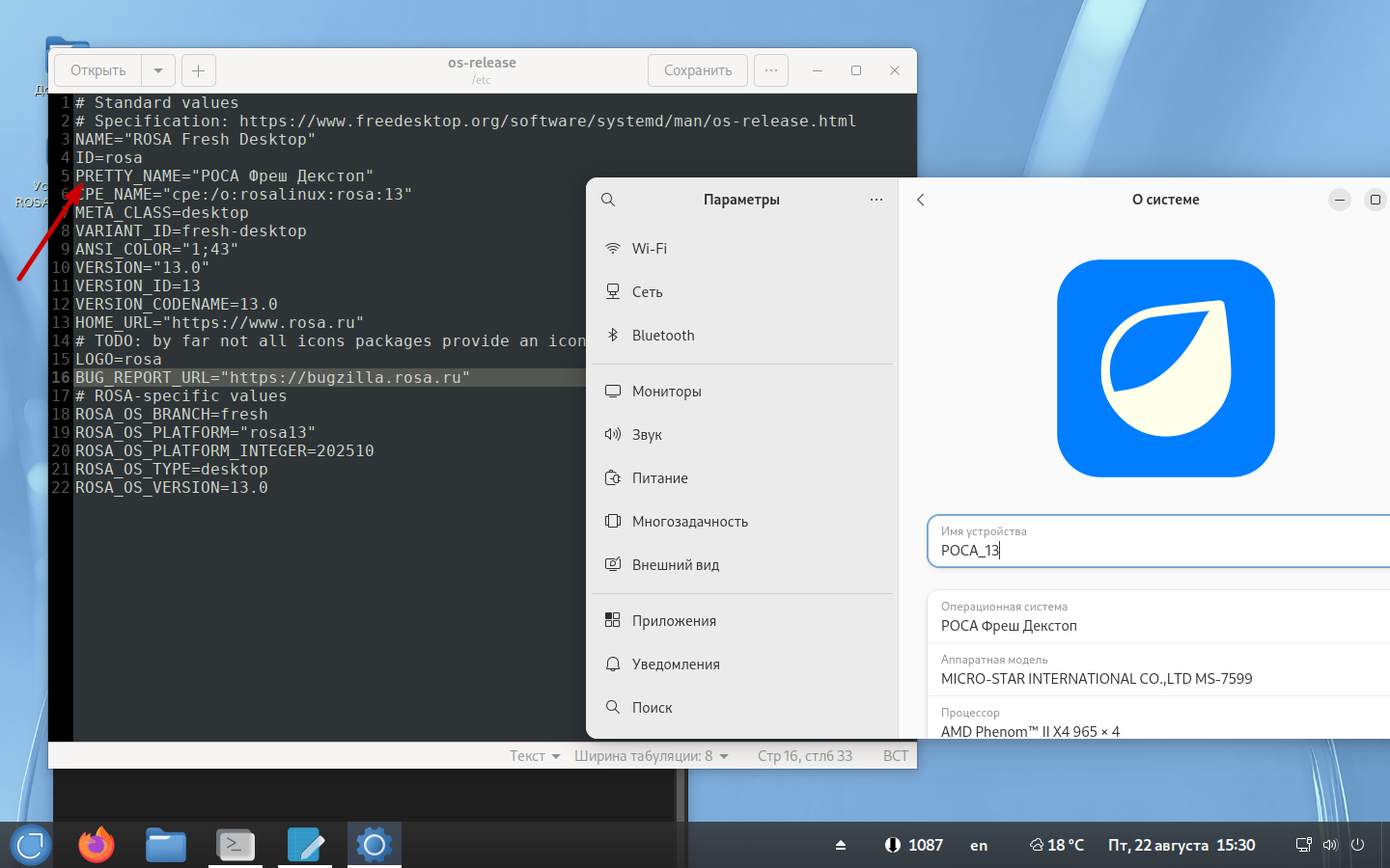

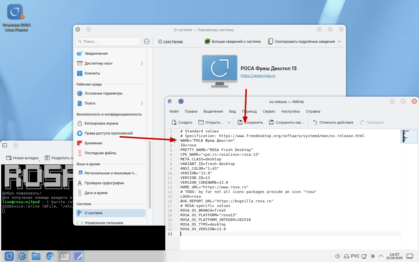

kostikoff писал(а): 08 июн 2025, 17:16 захожу в информацию о системе, а там ничего подобного: Rosa Fresh Desktop 13. Русского языка не вижу.
Можно перевести самостоятельно. Для этого открываем файл и правим
kwrite /etc/os-release
Или
sudo gedit /etc/os-release
