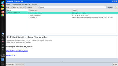

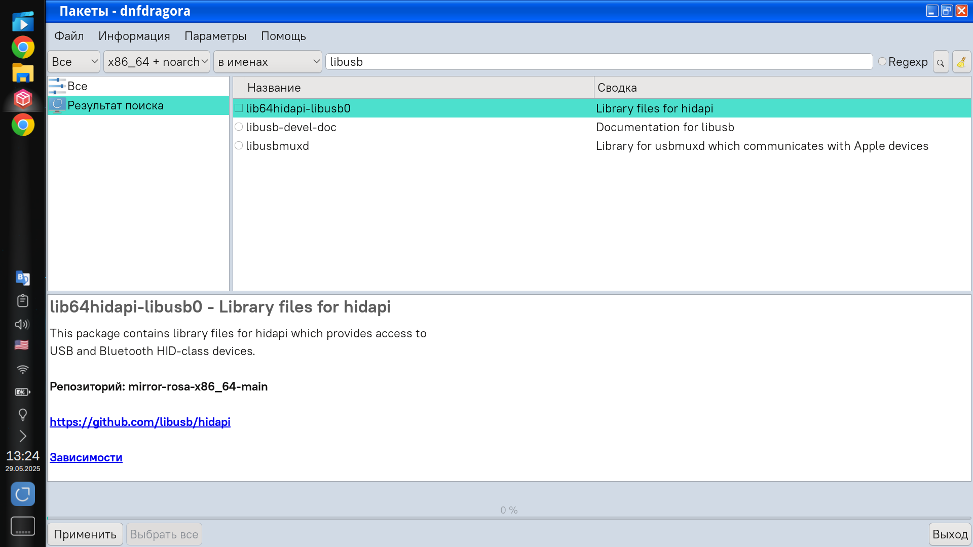

А какой нужен?
av179120
Сообщения: 292
Re: USB-мышь
Сообщение av179120 »
В Рунту есть пакет libusb.
В Росах 12-13 - НЕТ!

Есть, он называется lib64hidapi-libusb0, lib64gusb2, lib64usb1.0_0
av179120
Сообщения: 292
Re: USB-мышь
kartavenko писал(а): 29 май 2025, 16:38 Есть, он называется lib64hidapi-libusb0
Вот это у меня не стояло, а это и есть форк libusb.
Поставил...пока подхватилась с 1-го раза...будем поглядеть.
Спасибо!

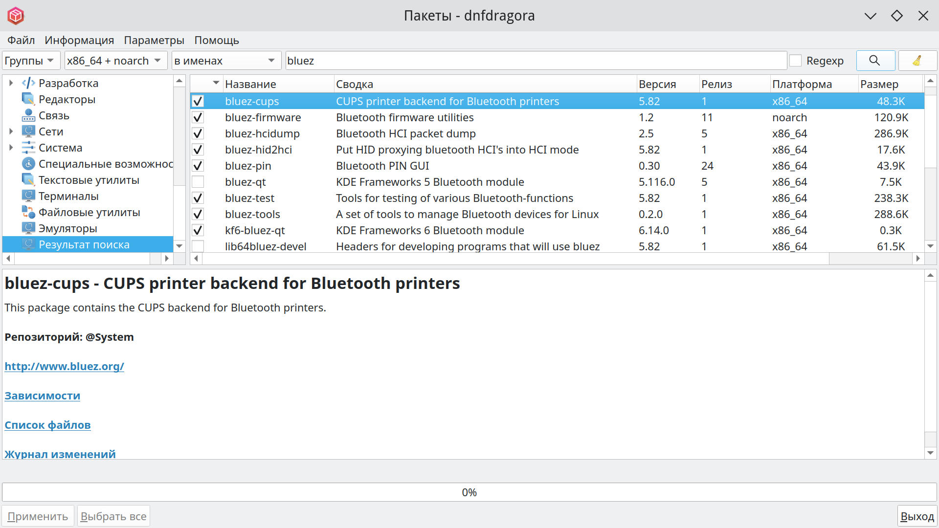

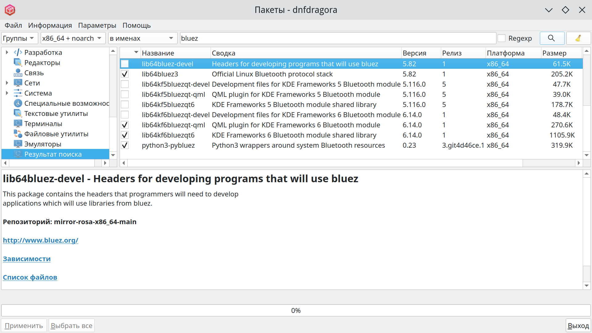

Так мыши получается блютусные? Тогда нужно установить все, что связано с bluetooth.
Пакеты
