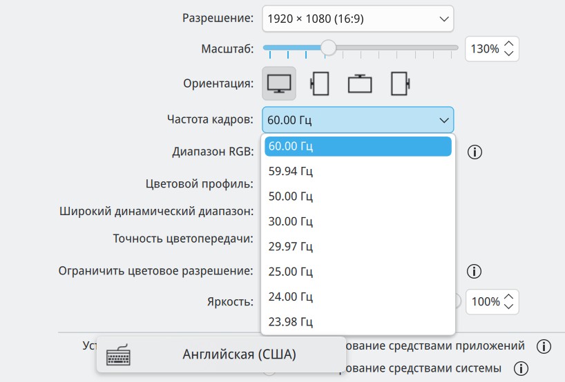

А частоту кадров меняли?
Re: Моргает монитор на ПК в квадратной коробке N150
Добавлено: 29 май 2025, 10:46
Polevic
maxim писал(а): 29 май 2025, 08:08 А частоту кадров меняли?
Нет, она идёт стандартная 60Гц на этой балалайке)) и практически не меняется, пробовал HDR включать сразу тёмный экран и отменить не возможно и только ресет, благо с флешки пробовал.
