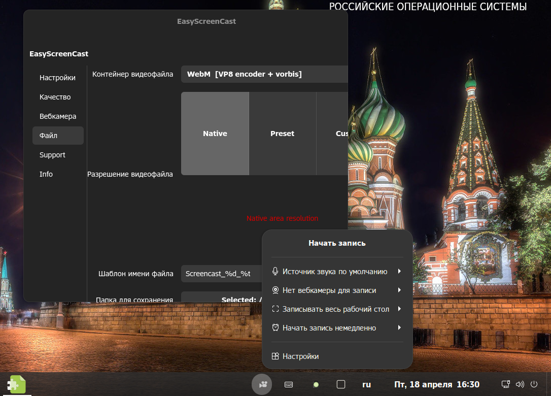

В GNOME 47 встроили инструмент для видеозахвата, но он пишет без звука.
Нашёл расширение, которое пишет со звуком.
Как работает
Настройки расширения-Файл-Контейнер видеофайла (WebM [VP8 encoder + vorbis]
Выбрать "записать весь рабочий стол" и "Источник звука по умолчанию"
Если пишет "ошибка", значит, не хватает какого-то gstreamer1.0-
https://extensions.gnome.org/extension/ ... creencast/

А движения мышки по рабочему столу данное приложение тоже, получается, запишет?
Сообщения: 739
Re: Видеозахват со звуком
Sartorius писал(а): 07 июл 2025, 00:56 А движения мышки по рабочему столу данное приложение тоже, получается, запишет?
Да, запишет и звук и курсор и открываемые окна и меню по щелчку мыши.

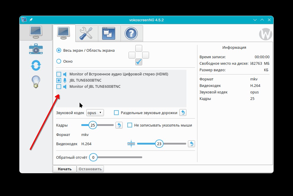

Можно ещё vokoscreen использовать, если на Гноме работает.
