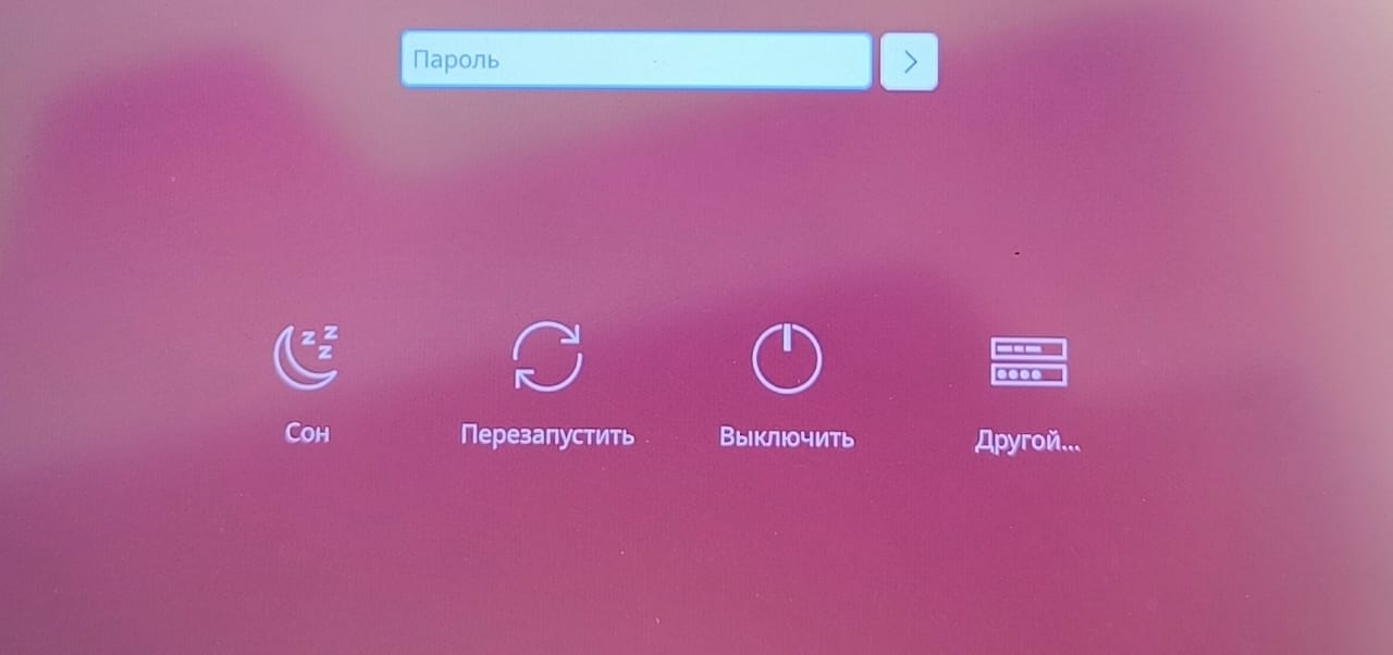

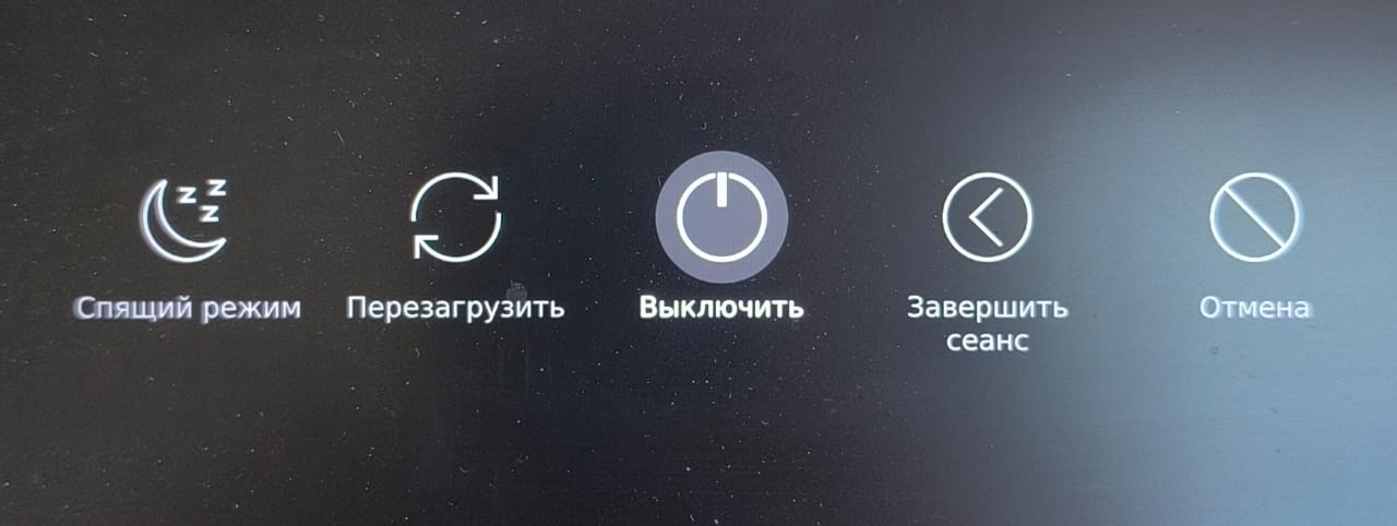

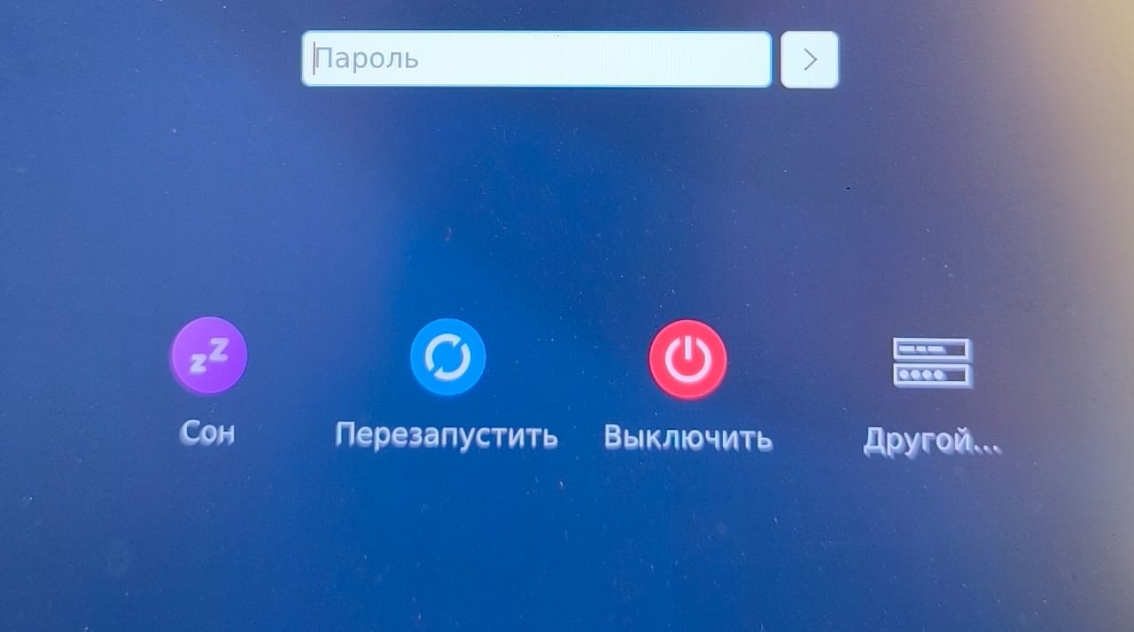

Всем привет. Подскажите, пожалуйста, как изменить иконки в SDDM с цветных (как на первом изображении) на черно-белые (как на втором).

kartavenko писал(а): 14 апр 2025, 16:30 У вас точно sddm, а не новый plasma login mamager?
Точно. В plasma6-login-manager как раз всё нормально с иконками.

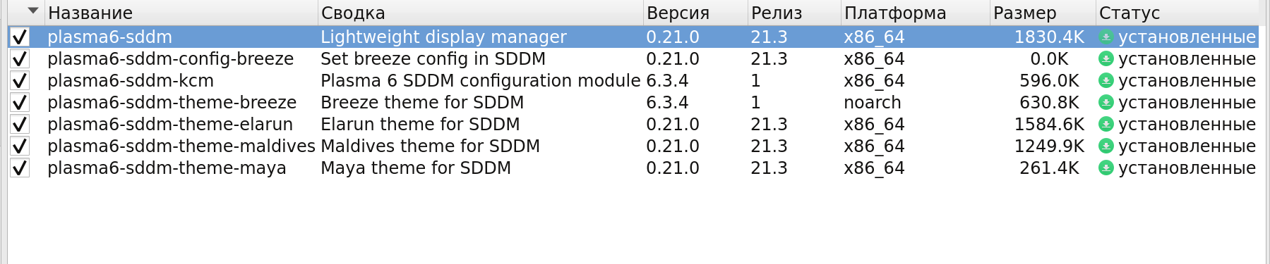

kartavenko писал(а): 14 апр 2025, 16:40 А так нужно установить тему оформления breeze для sddm, предварительно установив полностью sddm
Вроде всё установлено
и тема Breeze применена в настройках SDDM

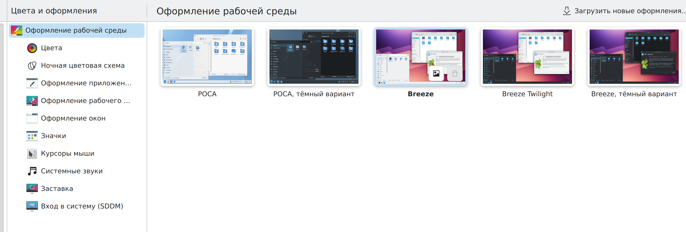

Сообщения: 8386
Re: Иконки в SDDM

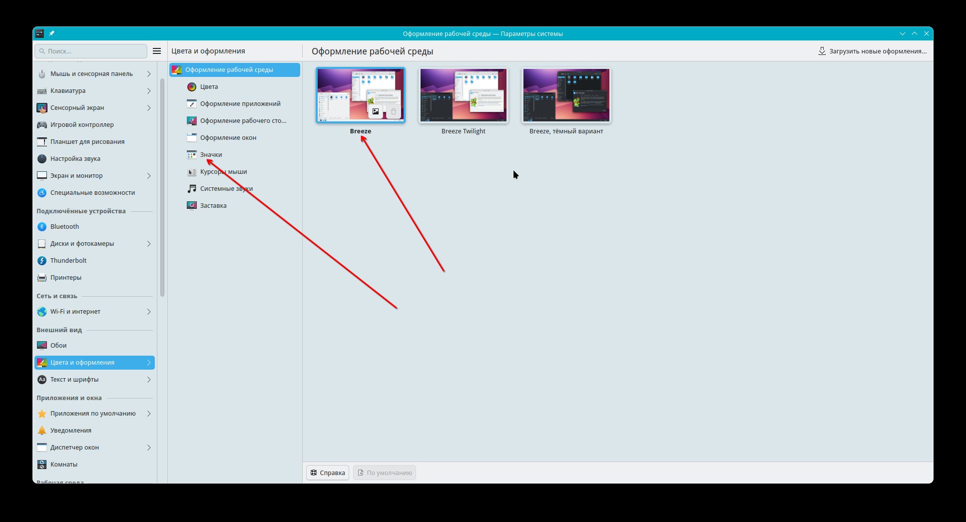

perfectsense писал(а): 14 апр 2025, 16:26 на черно-белые (как на втором).
Параметры системы - Цвета и оформления.
Там выбрать оформление рабочей среды breeze.

VictorR2007 писал(а): 14 апр 2025, 18:31
В том то и дело, что уже выбрано, но без эффекта. Пробовал выбирать другое оформление и снова переключать на breeze - не срабатывает.
Сообщения: 8386
Re: Иконки в SDDM
perfectsense писал(а): 14 апр 2025, 22:33 Пробовал выбирать другое оформление и снова переключать на breeze - не срабатывает.
Я писал про глобальное оформление Breeze.
Или можно просто сменить тему значков на breeze.

В репах лежат sddm-theme и plasma6-sddm-theme.
может здесь копать надо?

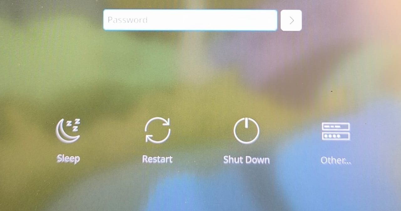

UPD: Проверил на разных дистрибутивах с плазмой (Fedora, Cachy и др.) - нигде такого нет, по умолчанию везде стоит Breeze и в SDDM нормальные иконки, а в Росе ненормальные. Это только у меня так или у всех, кто перешел с GDM на SDDM? Такие же иконки, кстати, были в GDM на Росе по умолчанию. Может оттуда они подтягиваются как-то? Как избавиться от них?
Fedora:
CachyOS:
Роса:
Можно ли попросить разработчиков исправить это? Заранее спасибо.

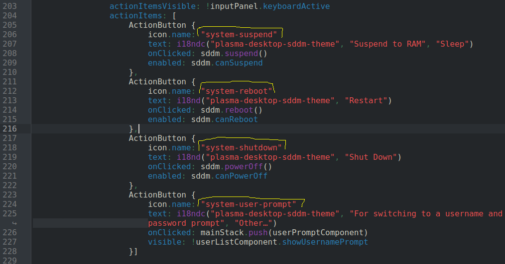

PahaMaster
Сообщения: 22
Зарегистрирован: 12 май 2018, 18:34
Operating system: RosaDesktopFresh 2016.1
Re: Иконки в SDDM
Сообщение PahaMaster »
Установленные пакеты breeze
paha ~ > dnf list --installed *breeze*
breeze6-cursor-theme.x86_64                                                                         6.3.4-2                                                              @kde6
breeze6-cursor-theme-light.x86_64                                                                   6.3.4-2                                                              @kde6
breeze6-dark-gtk-theme-common.noarch                                                                6.3.4-2                                                              @kde6
breeze6-dark-gtk2-theme.noarch                                                                      6.3.4-2                                                              @kde6
breeze6-dark-gtk3-theme.noarch                                                                      6.3.4-2                                                              @kde6
breeze6-dark-gtk4-theme.noarch                                                                      6.3.4-2                                                              @kde6
breeze6-gtk-theme-common.noarch                                                                     6.3.4-2                                                              @kde6
breeze6-gtk2-theme.noarch                                                                           6.3.4-2                                                              @kde6
breeze6-gtk3-theme.noarch                                                                           6.3.4-2                                                              @kde6
breeze6-gtk4-theme.noarch                                                                           6.3.4-2                                                              @kde6
breeze6-icon-theme.x86_64                                                                           6.13.0-2                                                             @kde6
breeze6-icon-theme-dark.x86_64                                                                      6.13.0-2                                                             @kde6
lib64kf6breezeicons6.x86_64                                                                         6.13.0-2                                                             @kde6
libreoffice-style-breeze.x86_64                                                                     2:25.2.3-1                                                           @kde6
libreoffice-style-breeze_dark.x86_64                                                                2:25.2.3-1                                                           @kde6
plasma6-breeze.x86_64                                                                               6.3.4-2                                                              @kde6
plasma6-breeze-gtk.noarch                                                                           6.3.4-2                                                              @kde6
plasma6-color-scheme-breeze.x86_64                                                                  6.3.4-2                                                              @kde6
plasma6-color-scheme-breeze-aqua.x86_64                                                             6.3.4-2                                                              @kde6
plasma6-color-scheme-breeze-dark.x86_64                                                             6.3.4-2                                                              @kde6
plasma6-color-scheme-breeze-light.x86_64                                                            6.3.4-2                                                              @kde6
plasma6-decoration-breeze.x86_64                                                                    6.3.4-2                                                              @kde6
plasma6-desktoptheme-breeze.noarch                                                                  6.3.4-2                                                              @kde6
plasma6-desktoptheme-breeze-dark.noarch                                                             6.3.4-2                                                              @kde6
plasma6-desktoptheme-breeze-light.noarch                                                            6.3.4-2                                                              @kde6
plasma6-look-and-feel-breeze.x86_64                                                                 6.3.4-4                                                              @kde6
plasma6-look-and-feel-breeze-dark.x86_64                                                            6.3.4-4                                                              @kde6
plasma6-look-and-feel-breeze-twilight.x86_64                                                        6.3.4-4                                                              @kde6
plasma6-qqc2-breeze-style.x86_64                                                                    6.3.4-2                                                              @kde6
plasma6-sddm-config-breeze.x86_64                                                                   1:0.21.0-21.4                                                        @kde6
plasma6-sddm-theme-breeze.noarch                                                                    6.3.4-2                                                              @kde6
plasma6-settings-breeze.x86_64                                                                      6.3.4-2                                                              @kde6
plasma6-style-breeze.x86_64                                                                         6.3.4-2                                                              @kde6
qt6-style-breeze.x86_64                                                                             6.3.4-2                                                              @kde6

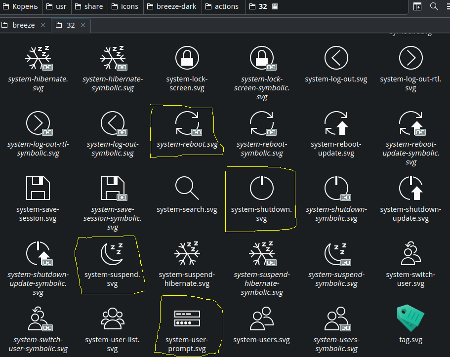

Файл /usr/share/sddm/themes/breeze/Main.qml
Иконки
Иконки
Пробовал менять иконки на другие по названию файлов, получилось.

PahaMaster
Сообщения: 22
Re: Иконки в SDDM
Нет, проблем не было. Просто интересно стало, поковырялся, нашел эту взаимосвязь, сделал себе такие значки

Сообщение perfectsense »
В логах, вроде, ничего подозрительного
(первый со сломанным штатным SDDM, второй с нормальными иконками MyBreeze)
апр 23 12:59:10 rosa audit[1]: SERVICE_START pid=1 uid=0 auid=4294967295 ses=4294967295 msg='unit=sddm comm="systemd" exe="/usr/lib/systemd/systemd" hostname=? addr=? terminal=? res=success'
апр 23 12:59:12 rosa sddm-helper[1343]: Detected locale "C" with character encoding "ANSI_X3.4-1968", which is not UTF-8.
апр 23 12:59:12 rosa audit[1343]: USER_AUTH pid=1343 uid=0 auid=4294967295 ses=4294967295 msg='op=PAM:authentication grantors=pam_permit acct="sddm" exe="/usr/libexec/sddm-helper" hostname=? addr=? terminal=? res=success'
апр 23 12:59:12 rosa audit[1343]: USER_ACCT pid=1343 uid=0 auid=4294967295 ses=4294967295 msg='op=PAM:accounting grantors=pam_permit acct="sddm" exe="/usr/libexec/sddm-helper" hostname=? addr=? terminal=? res=success'
апр 23 12:59:12 rosa audit[1343]: CRED_ACQ pid=1343 uid=0 auid=4294967295 ses=4294967295 msg='op=PAM:setcred grantors=pam_permit acct="sddm" exe="/usr/libexec/sddm-helper" hostname=? addr=? terminal=? res=success'
апр 23 12:59:12 rosa sddm-helper[1343]: pam_unix(sddm-greeter:session): session opened for user sddm(uid=459) by (uid=0)
апр 23 12:59:12 rosa systemd-logind[1173]: New session c1 of user sddm.
апр 23 12:59:12 rosa audit[1353]: USER_ACCT pid=1353 uid=0 auid=4294967295 ses=4294967295 msg='op=PAM:accounting grantors=pam_unix acct="sddm" exe="/usr/lib/systemd/systemd-executor" hostname=? addr=? terminal=? res=success'
апр 23 12:59:12 rosa audit[1353]: CRED_ACQ pid=1353 uid=0 auid=4294967295 ses=4294967295 msg='op=PAM:setcred grantors=? acct="sddm" exe="/usr/lib/systemd/systemd-executor" hostname=? addr=? terminal=? res=failed'
апр 23 12:59:12 rosa systemd-logind[1173]: New session 1 of user sddm.
апр 23 12:59:12 rosa (systemd)[1353]: pam_unix(systemd-user:session): session opened for user sddm(uid=459) by sddm(uid=0)
апр 23 12:59:12 rosa audit[1353]: USER_START pid=1353 uid=0 auid=459 ses=1 msg='op=PAM:session_open grantors=pam_selinux,pam_selinux,pam_loginuid,pam_keyinit,pam_limits,pam_env,pam_umask,pam_systemd,pam_unix acct="sddm" exe="/usr/lib/systemd/systemd-executor" hostname=? addr=? terminal=? res=success'
апр 23 12:59:12 rosa systemd[1353]: Submitting pending crash events was skipped because of an unmet condition check (ConditionPathExistsGlob=/var/lib/sddm/.cache/drkonqi/sentry-envelopes/*).
апр 23 12:59:12 rosa systemd[1]: Started Session c1 of User sddm.
апр 23 12:59:12 rosa audit[1343]: USER_START pid=1343 uid=0 auid=4294967295 ses=4294967295 msg='op=PAM:session_open grantors=pam_unix,pam_systemd acct="sddm" exe="/usr/libexec/sddm-helper" hostname=rosa addr=? terminal=/dev/tty2 res=success'
апр 23 12:59:12 rosa sddm-helper[1343]: Starting X11 session: "" "/usr/bin/sddm-greeter-qt6 --socket /tmp/sddm-:0-TiBLWK --theme /usr/share/sddm/themes/breeze"
апр 23 12:59:12 rosa sddm-greeter-qt6[1369]: Loading file:///usr/share/sddm/themes/breeze/Main.qml...
апр 23 06:18:17 rosa audit[1]: SERVICE_START pid=1 uid=0 auid=4294967295 ses=4294967295 msg='unit=sddm comm="systemd" exe="/usr/lib/systemd/systemd" hostname=? addr=? terminal=? res=success'
апр 23 06:18:19 rosa sddm-helper[1344]: Detected locale "C" with character encoding "ANSI_X3.4-1968", which is not UTF-8.
апр 23 06:18:19 rosa audit[1344]: USER_AUTH pid=1344 uid=0 auid=4294967295 ses=4294967295 msg='op=PAM:authentication grantors=pam_permit acct="sddm" exe="/usr/libexec/sddm-helper" hostname=? addr=? terminal=? res=success'
апр 23 06:18:19 rosa audit[1344]: USER_ACCT pid=1344 uid=0 auid=4294967295 ses=4294967295 msg='op=PAM:accounting grantors=pam_permit acct="sddm" exe="/usr/libexec/sddm-helper" hostname=? addr=? terminal=? res=success'
апр 23 06:18:19 rosa audit[1344]: CRED_ACQ pid=1344 uid=0 auid=4294967295 ses=4294967295 msg='op=PAM:setcred grantors=pam_permit acct="sddm" exe="/usr/libexec/sddm-helper" hostname=? addr=? terminal=? res=success'
апр 23 06:18:19 rosa sddm-helper[1344]: pam_unix(sddm-greeter:session): session opened for user sddm(uid=459) by (uid=0)
апр 23 06:18:19 rosa systemd-logind[1173]: New session c1 of user sddm.
апр 23 06:18:19 rosa audit[1354]: USER_ACCT pid=1354 uid=0 auid=4294967295 ses=4294967295 msg='op=PAM:accounting grantors=pam_unix acct="sddm" exe="/usr/lib/systemd/systemd-executor" hostname=? addr=? terminal=? res=success'
апр 23 06:18:19 rosa audit[1354]: CRED_ACQ pid=1354 uid=0 auid=4294967295 ses=4294967295 msg='op=PAM:setcred grantors=? acct="sddm" exe="/usr/lib/systemd/systemd-executor" hostname=? addr=? terminal=? res=failed'
апр 23 06:18:19 rosa systemd-logind[1173]: New session 1 of user sddm.
апр 23 06:18:19 rosa audit[1354]: USER_START pid=1354 uid=0 auid=459 ses=1 msg='op=PAM:session_open grantors=pam_selinux,pam_selinux,pam_loginuid,pam_keyinit,pam_limits,pam_env,pam_umask,pam_systemd,pam_unix acct="sddm" exe="/usr/lib/systemd/systemd-executor" hostname=? addr=? terminal=? res=success'
апр 23 06:18:19 rosa (systemd)[1354]: pam_unix(systemd-user:session): session opened for user sddm(uid=459) by sddm(uid=0)
апр 23 06:18:19 rosa systemd[1354]: Submitting pending crash events was skipped because of an unmet condition check (ConditionPathExistsGlob=/var/lib/sddm/.cache/drkonqi/sentry-envelopes/*).
апр 23 06:18:19 rosa systemd[1]: Started Session c1 of User sddm.
апр 23 06:18:19 rosa audit[1344]: USER_START pid=1344 uid=0 auid=4294967295 ses=4294967295 msg='op=PAM:session_open grantors=pam_unix,pam_systemd acct="sddm" exe="/usr/libexec/sddm-helper" hostname=rosa addr=? terminal=/dev/tty2 res=success'
апр 23 06:18:19 rosa sddm-helper[1344]: Starting X11 session: "" "/usr/bin/sddm-greeter-qt6 --socket /tmp/sddm-:0-JTkbxW --theme /usr/share/sddm/themes/MyBreeze-SDDM-6"
апр 23 06:18:19 rosa sddm-greeter-qt6[1370]: Loading file:///usr/share/sddm/themes/MyBreeze-SDDM-6/Main.qml...

В файле
/etc/xdg/kdeglobals
у вас, наверно, так стоит
[Icons]
Theme=rosa-fluent
Поменяйте на
[Icons]
Theme=breeze
perfectsense
Сообщения: 140
Operating system: ROSA
Re: Иконки в SDDM
Это помогло, теперь иконки те, что нужно. Большое спасибо.

Barmalei писал(а): 25 апр 2025, 20:34 У меня настройки берутся от сюда /home/user/.config/kdedefaults/kdeglobals
Ну в этом файле у меня и было прописано
[Icons]
Theme=breeze
но при этом иконки в SDDM были из Rosa-fluent, исправление файла /etc/xdg/kdeglobals решило проблему.
