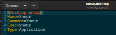

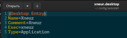

Можно создать файл, например xneur.desktop, с содержимым:
[Desktop Entry]
Name=Xneur
Comment=Xneur
Exec=/usr/bin/xneur
Type=Application
И положить его в скрытую папку /home/$USER/.config/autostart (если папки autostart нет, то создать).
