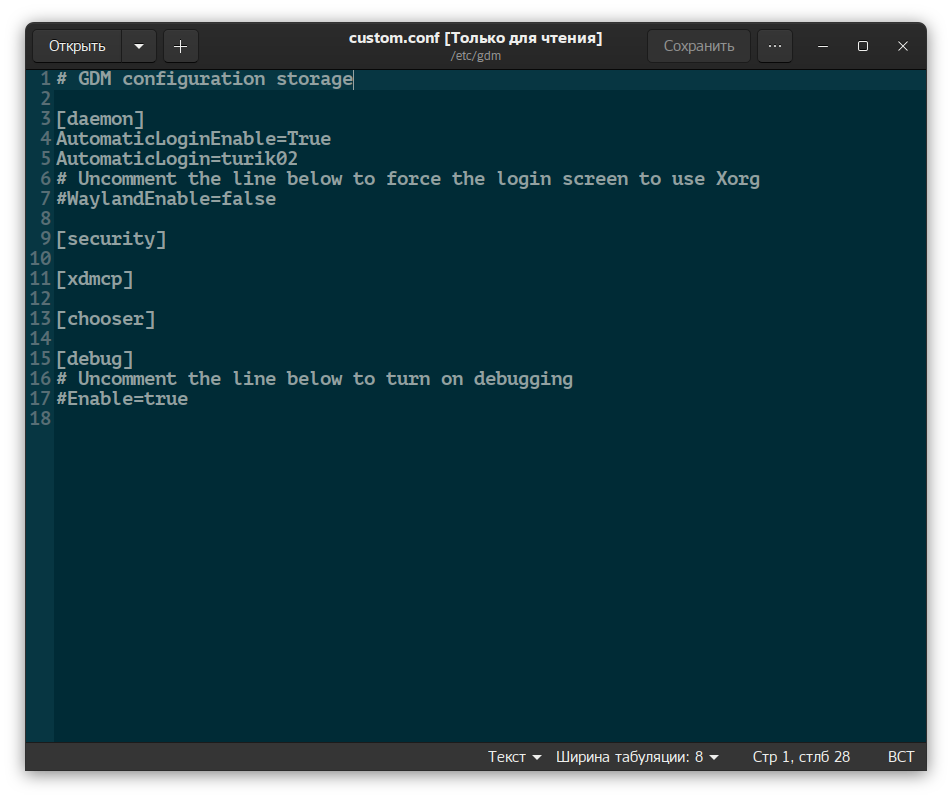

PLASMA, GNOME (GDM)
Для входа без пароля, нужно отредактировать файл /etc/gdm/custom.conf
[daemon]
AutomaticLoginEnable=True
AutomaticLogin=ваш_юзер

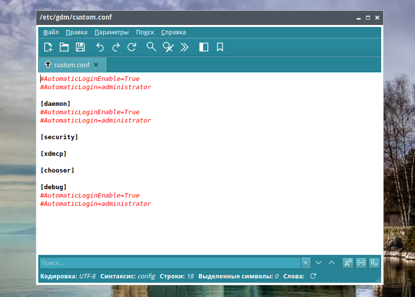

Содержимое файла покажите.Евгений008 писал(а): 09 апр 2025, 18:44 Что то на все изменения в этом файле "Роса" никак не реагирует.

Re: Экран входа в систему
Были разные варианты, всё перепробовал. Сейчас он вот такой у меня.

- Сообщения: 8447
У вас же все просто отключено.Евгений008 писал(а): 09 апр 2025, 20:27 Были разные варианты, всё перепробовал. Сейчас он вот такой у меня.
Все параметры заблокированы и не работают.
Нужно разблокировать нужные вам строки,
убрав перед строкой параметра символ решётки #
- Евгений008
- Сообщения: 118
- Зарегистрирован: 29 мар 2021, 12:27
Да, убрал решётку, всё заработало. Вошёл автоматом в систему наконец то )
Огромное спасибо вам!turik02 писал(а): 09 апр 2025, 13:30PLASMA, GNOME (GDM)
[daemon]
