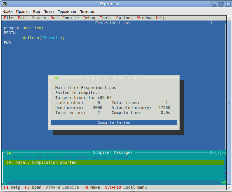

Не работает оповещение об ошибке в паскале. Задача про диапазон. 22часа + 10часов выдаёт 32часа. Должно выдавать ошибку.
Скачал несколько паскалей. Некоторые не устанавливались. Появились новые проблемы. Удалил все паскали.
Установил, который был изначально Free Pascal 3.2.2
Выдаёт ошибку при компиляции с терминала:
Fatal: Can't find unit system used by untitled
Fatal: Compilation aborted
Компилирую с Geany
Выдаёт ошибку:
FreePascal Can't find unit system used by untitled
Error: /usr/bin/ppcx64

Для эксперимента я написал простой код и тоже самое.
program untitled;
BEGIN
WriteLn('Privet');
END.
Выдал сейчас вот такую ошибку.

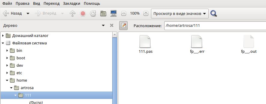

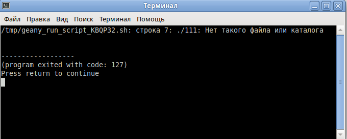

C Geany нажал Выполнить
/tmp/geany_run_script_KBQP32.sh: строка 7: ./111: Нет такого файла или каталога
Почему перед /111 стоит знак точка? Это значит, что он считает, что папка 111 скрытая?
В домашней папке есть папка 111, в ней файлы.

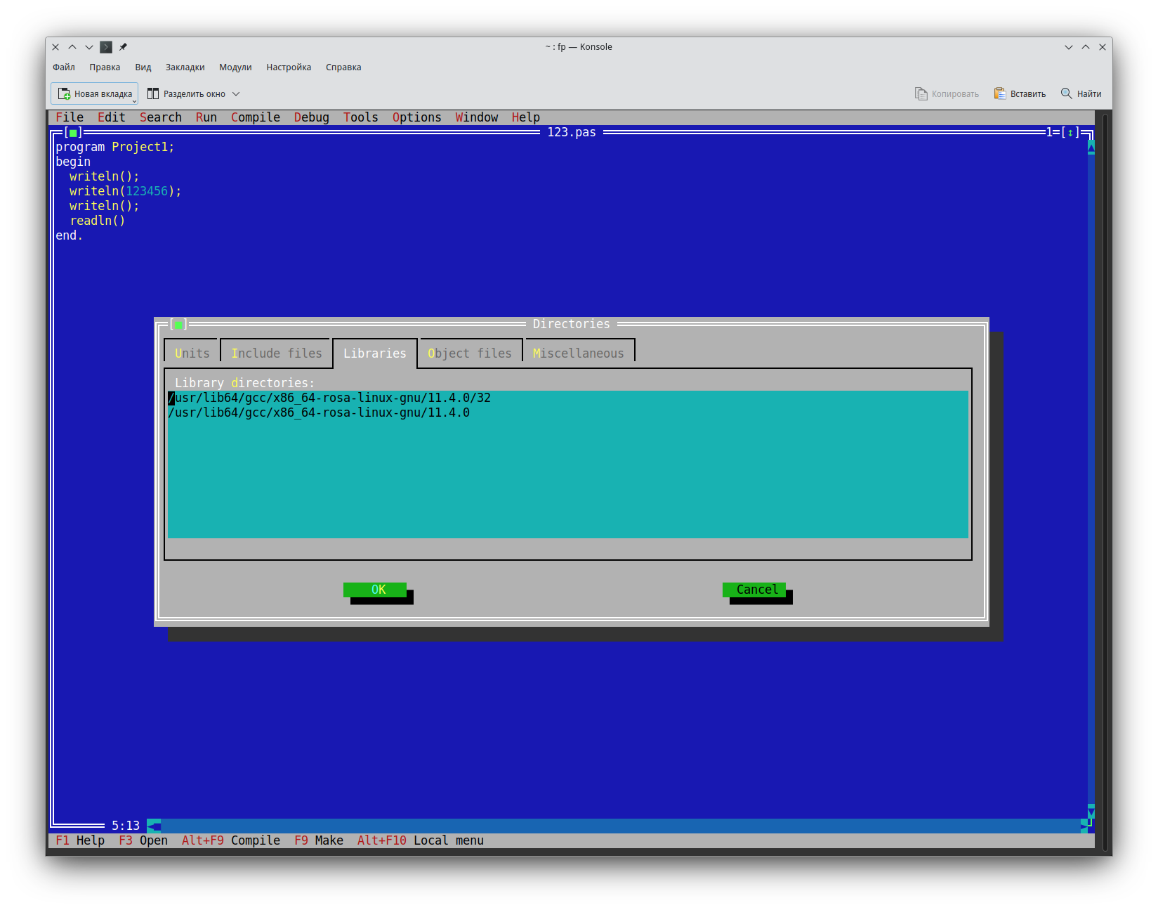

Я не спец, но попробовал у себя на Rosa R12 Plasma5.
У меня работает. Прикладываю скрины с работой и путями

Артур_М писал(а): 20 мар 2025, 19:40 какая у вас версия fpc ?
Если через Geany запускаете, то можно скрин Правка→настройки→терминал→ в строке оболочка, что напечатано?
Инструменты→менеджер модулей есть в списке модулей, где стоит галочка?
fpc 3.2.2
В Инструменты→менеджер модулей галочки нигде не стоят.
В Geany я не пишу код, но сейчас попробовал и у меня получилось, правда ни с первого раза.
Сначала Сборка -> Скомпилировать
Потом "Запустить или посмотреть текущий файл"

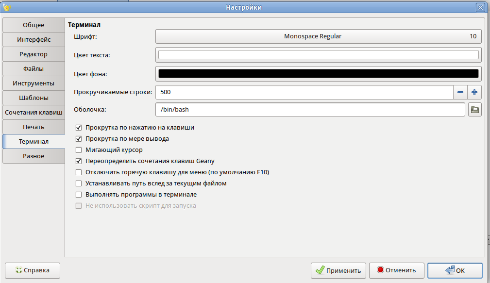

В строке Оболочка напечатал
/usr/bin/mate-terminal -e "/bin/sh %c"
сообщение об ошибке с make, больше не появилась

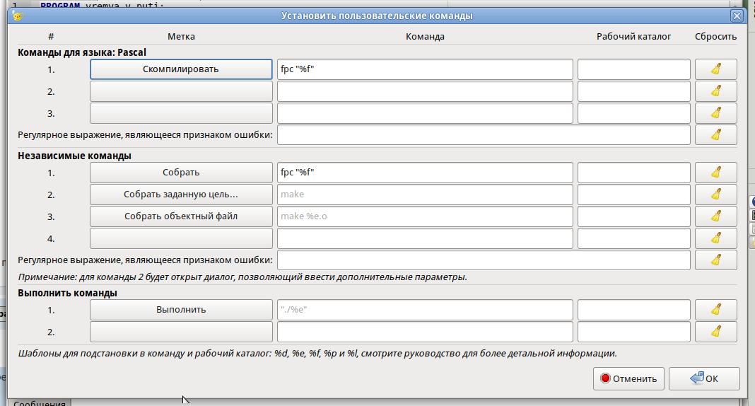

ДонВенчензо можно ещё посмотреть скриншот в Geany Сборка→Установить команды сборки

Если этот вариант в команду сборки вписать
fpc "%f"
не работает сборка?
По факту это означает команду в эмуляторе терминала
fpc имя_файла
По make я в личном сообщении написал.

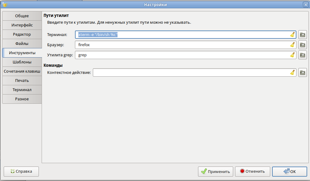

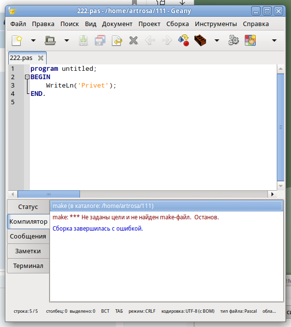

При попытке нажать на Сборка→собрать, выдаёт ошибку:
make: *** Не заданы цели и не найден make-файл. Останов.
Мне ДонВенчензо выслал, решение проблемы.
Отправлено: 25 мар 2025, 07:41
ДонВенчензо
Пропишите как на скрине и будет счастье. Для одного проекта это достаточно.
Screenshot_20250325_073804.pngА если собирать несколько проектов сразу, то тогда прописывать make и писать makefile. Я это так вижу.
