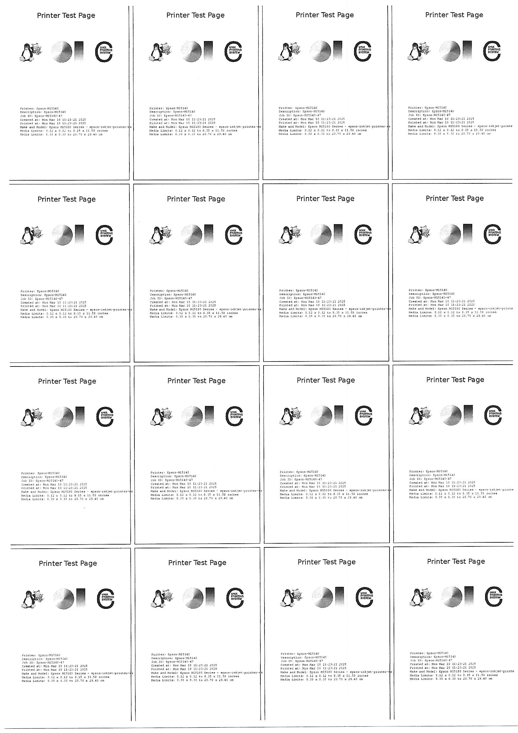

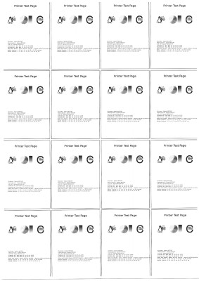

Давно не печатал, тут попробовал и получил такой странный результат.
Переустановка проблему не решает, похоже проблема в драйвере.
Никто не сталкивался?

maxim писал(а): 10 мар 2025, 08:53 тут попробовал и получил такой странный результат.
На что следует обращать внимание на скрине?
maxim
Сообщения: 68
Re: Epson-M15140 - проблема с печатью
Сообщение maxim »
nickm писал(а): 10 мар 2025, 09:15
Вместо одной полноценной страницы печатается 16 уменьшенных копий, все на одном листе.

Так посмотрите настройки печати, настройки принтера.
maxim
Сообщения: 68
Сообщение maxim »
Установил драйвер с сайта, проблема ушла.
Sartorius
Сообщения: 663
Откуда: Из нашей Галактики
Re: Epson-M15140 - проблема с печатью [Решено]
Сообщение Sartorius »
Было такое на Epson Perfection 2400 - смена драйвера из бвзы (по умолчанию их предлагают там два) решила проблему.
