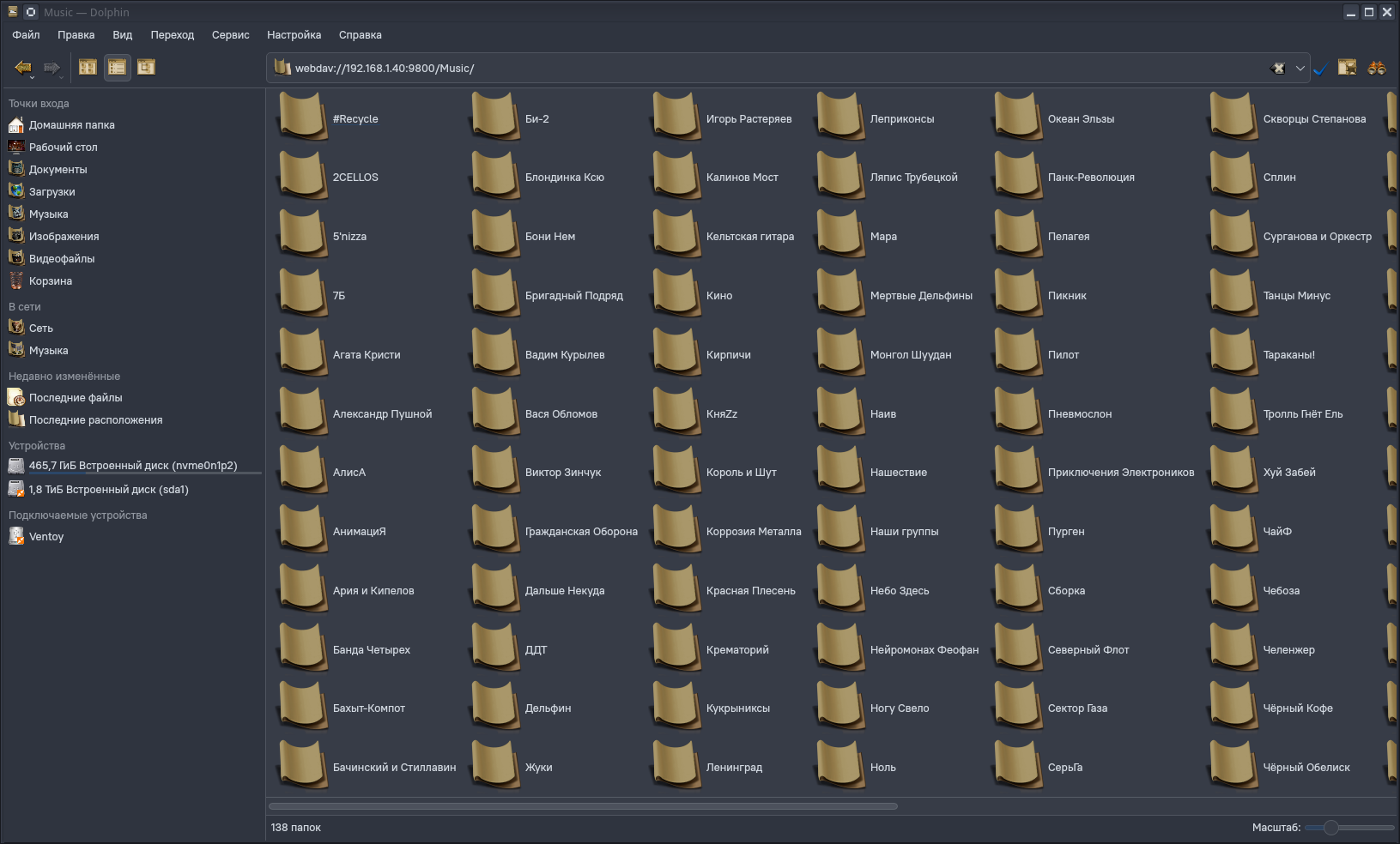

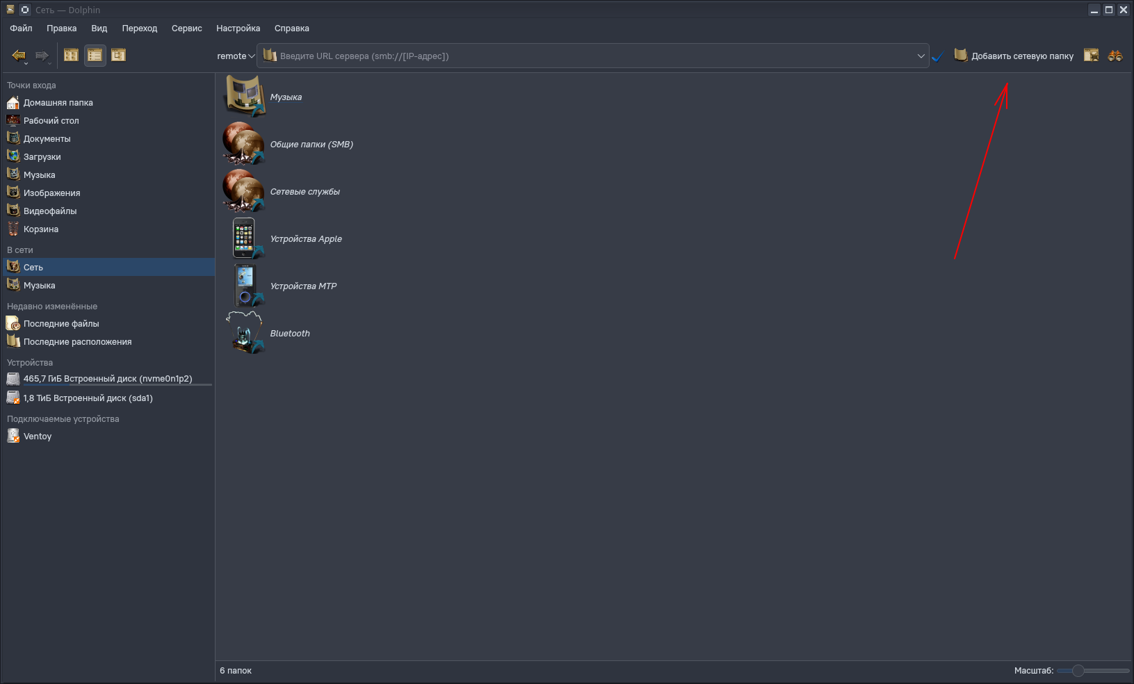

У меня есть старая тема по подключению NAS к Dolphin, но на Плазме 5. Сейчас же вышла Роса13 и Плазма 6. Я и установил её на соседний домашний компьютер. И вот теперь не могу подключить NAS.
В Плазме 5 в "Параметрах системы - Сетевые диски" добавил NAS и нужная папка закрепилась в каталоге "Home-Dom(имя ПК)-Network".
Теперь в Плазме 6 в "Параметрах системы" отсутствует раздел по работе с сетевыми дисками. Но в Dolphin есть кнопка "Добавить сетевую папку". С помощью неё получилось зайти в NAS через webdav.
Переходя в "Общие папки (SMB)" можно зайти в NAS через smb.
Однако, ни в каком варианте Dolphin не отображает миниатюры папок.
Подскажите как правильно подключить NAS в Плазме 6, чтобы в проводнике Dolphin отображались миниатюры папок?

Там не сложно подключить папку.
Скопировать путь в сетевом, вставить его в диалоге подключения, и нажать ОК.
Потом можно добавить в закладки.

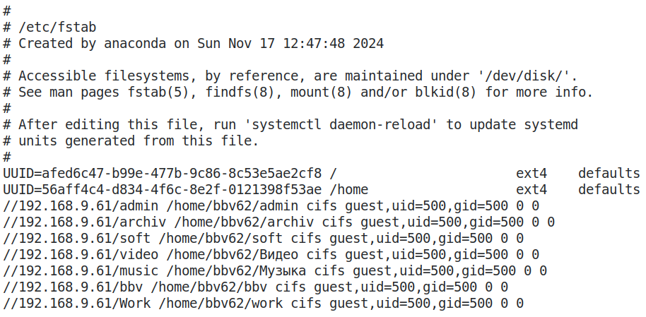

А почему просто не прописать в fstab?
Один раз настроить, и навсегда.
Вот мой пример. С паролем не заморачивался, выход в мир только через wireguard.
Хотя не проблема и его вписать.
