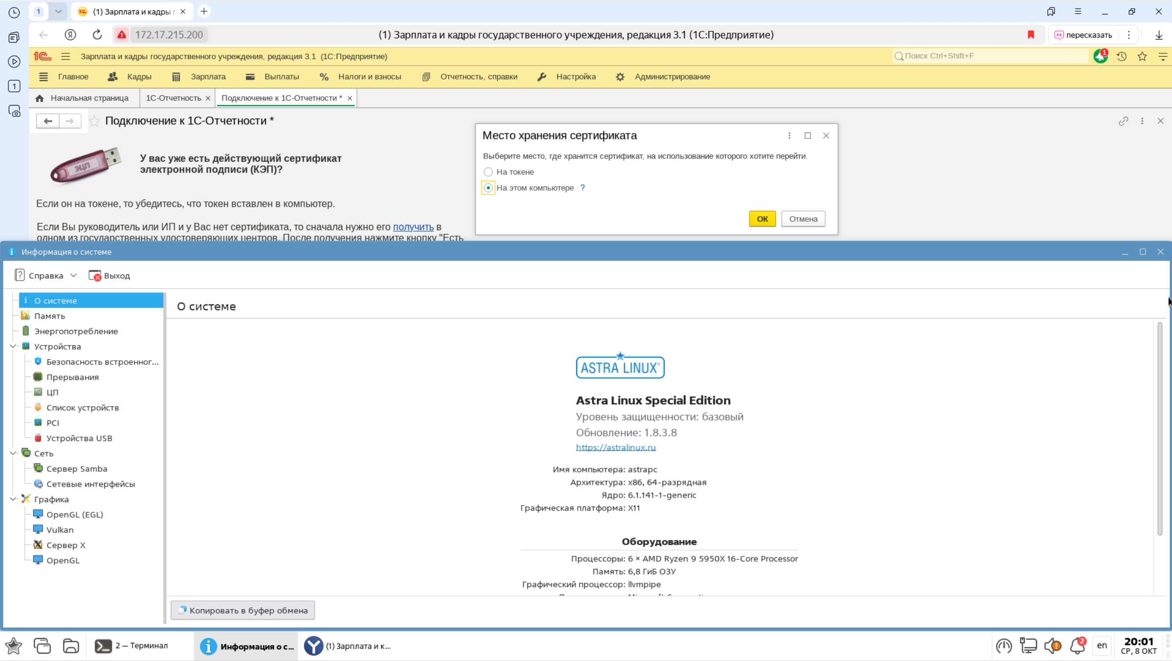

Клиент не видит настройки 1С-Отчетности, соответственно в блоке 1С-Отчетность он вообще не видит никаких сертификатов от слова вообще. Хотя сертификаты установлены и они проверяются через клиента 1С.
Я думаю что тут вопрос с самим расширением для работы с 1С через web браузер. Потому что сам тонкий клиент тоже ставит какую-то компоненту , после которой клиент отваливается, и я думаю что это взаимосвязано.
Re: Ошибка запуска 1С:Предприятие
Добавлено: 07 окт 2025, 20:35
nickm
Яков писал(а): 07 окт 2025, 20:08Клиент не видит настройки 1С-Отчетности, соответственно в блоке 1С-Отчетность он вообще не видит никаких сертификатов от слова вообще. Хотя сертификаты установлены и они проверяются через клиента 1С.
Да, на стенде отсутствует раздел "1С-Отчетность", ну на указанном этапе, "клиент всё отчётливо видит" и сертификаты и электронные подписи и никакими ошибками не сыплет:
Сам клиент сертификаты видит, и они работают(продемонстрировал), а вот 1С-Отчетность сертификаты не видит, но они есть.
Добавлено: 07 окт 2025, 21:02
nickm
Яков писал(а): 07 окт 2025, 20:47 а вот 1С-Отчетность сертификаты не видит
Вот, теперь видно, что у Вас не открывается даже заявление, на что выше привёл контр-аргумент - на стенде никаких ошибок в этой части не испытываю.
Вижу, что Вы используете "Яндекс Браузер" в "Astra Linux 1.8", но опыта работы в указанном браузере и операционной системе у Меня нет, увы (можно конечно и такой стенд развернуть, делов на пол часа).
Вообще, для локализации проблемки всё же следует приводить версии используемого ПО, тогда, возможно и локализовать ошибку представится возможным.
