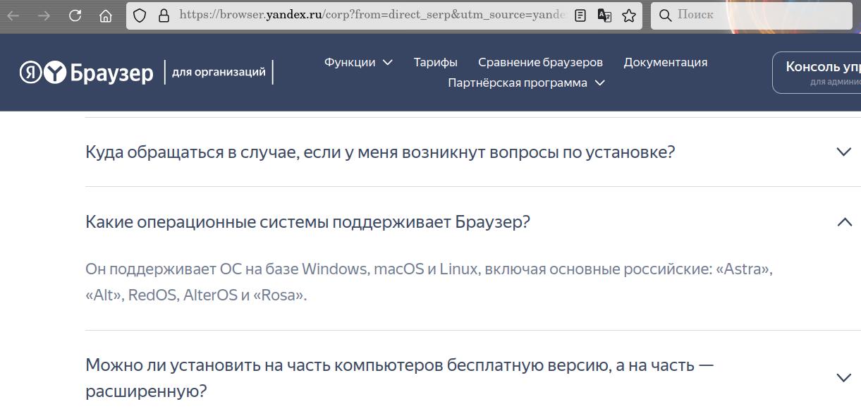

va9(2) писал(а): 16 янв 2025, 11:46 А яндекс уже разрешил своё проприетарное поделие предустанавливать?
Вот публикация https://rosa.ru/ntcz-it-rosa-vklyuchil- ... 3882167325 от РОСА по поводу Яндекс браузера , но от февраля 2023г. . Пишут что Яндекс браузер предустановлен (есть возможность установить в один клик) в новых версиях. И мне интересно, по состоянию на сегодняшний день. В какой конкретно версии РОСА предустановлен Яндекс браузер. А этот скриншот с сайта Яндекс браузера.То есть, если судить по публикациям от Яндекс браузера, то на сегодняшний день он официально поддерживает систему РОСА

Romanov писал(а): 16 янв 2025, 13:14 Пишут что Яндекс браузер предустановлен (есть возможность установить в один клик) в новых версиях.
Там не браузер, а ярлык-установщик.
Romanov писал(а): 16 янв 2025, 13:14 То есть, если судить по публикациям от Яндекс браузера, то на сегодняшний день он официально поддерживает систему РОСА
Поддерживает не значит что позволяет предустанавливать.

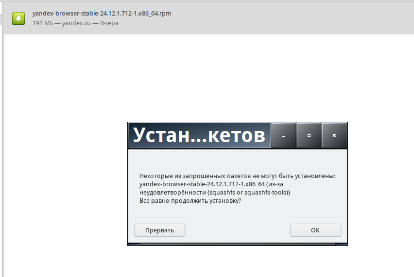

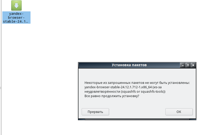

va9(2), Репы заработали, но ЯБ не устанавливается.
Сообщения: 880
список приложений Rosa

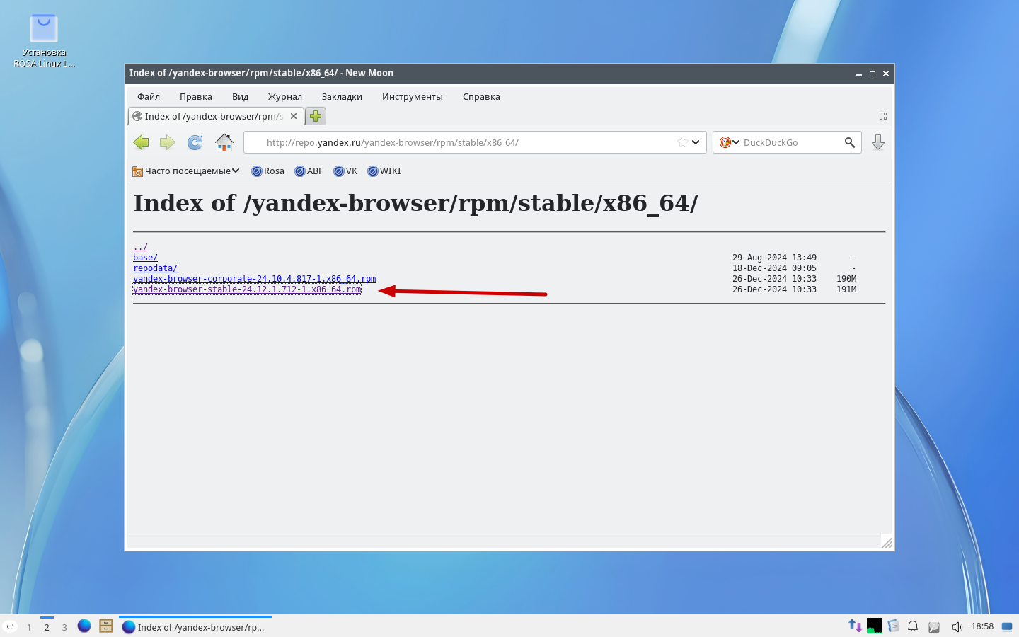

Romanov, Если тебе нужно на 13 платформе, то можно выполнить команду
sudo sed -i "s,abf-downloads.rosalinux.ru,abf-downloads.rosa.ru," /etc/yum.repos.d/*.repo
Скачать ЯБ отсюда https://repo.yandex.ru/yandex-browser/r ... le/x86_64/ и установить (это репозиторий Яндекса, при установке браузера, создаётся репо файл для обновления).
И установ
sudo dnf install gstreamer1.0-faad

turik02 писал(а): 17 янв 2025, 19:21 Romanov, Если тебе нужно на 13 платформе, то можно выполнить команду
И установ
при установке скаченного пакета яндкс браузера.. выскакивает такое окно.. и команды те чт ты показал ( для терминала) также не поддерживаются..
Сообщения: 1070
Romanov писал(а): 18 янв 2025, 13:18 по типу той что в виндус стоит по умолчанию.. ярлык - стаканчик с карандашами.. помоему
kolourpaint?
Romanov писал(а): 18 янв 2025, 13:28 при установке скаченного пакета яндкс браузера.. выскакивает такое окно..
$ sudo dnf in squashfs-tools
Romanov писал(а): 18 янв 2025, 13:28 команды те чт ты показал ( для терминала) также не поддерживаются..
Быть такого не может. Скриншоты в студию.

va9(2), sudo dnf in squashfs-tools ...... отвечает.. команда не поддерживается..

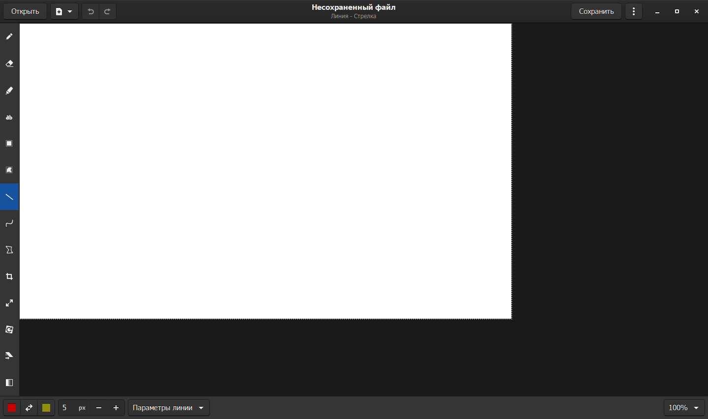

Romanov,
Romanov писал(а): 18 янв 2025, 13:18 но нужна небольшая программка для редактирования графических изображений..
Посмотри
sudo dnff install drawing
Или AliveColors
sudo rpm --import https://akvis.com/akvis.asc; sudo wget -O /etc/yum.repos.d/akvis.repo https://akvis.com/akvis.repo; sudo dnf update; sudo dnf install alivecolors

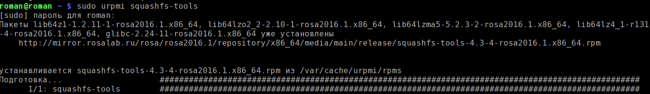

Romanov писал(а): 18 янв 2025, 14:01 va9(2), sudo dnf in squashfs-tools ...... отвечает.. команда не поддерживается..
sudo urpmi squashfs-tools

va9(2)вот эта команда....sudo urpmi squashfs-tools..... запустилась и что то наверное установилось.. но после выполнения этой команды установка яндекс браузера всё ровно не производится..

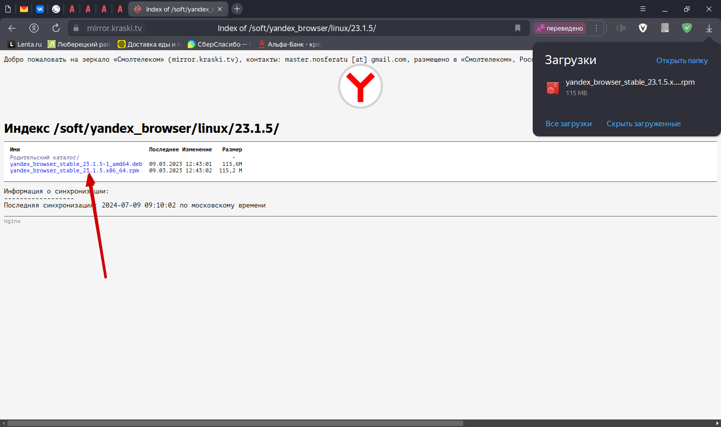

Если ты ищешь Яндекс Браузер для платформы 11, рекомендую обратить внимание на эту версию https://mirror.kraski.tv/soft/yandex_br ... ux/23.1.5/.
После установки RPM выполни следующую команду в терминале
sudo rm /etc/yum.repos.d/yandex-browser.repo

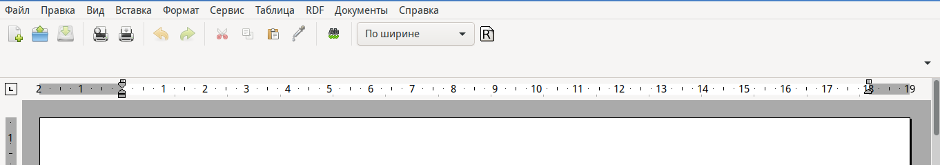

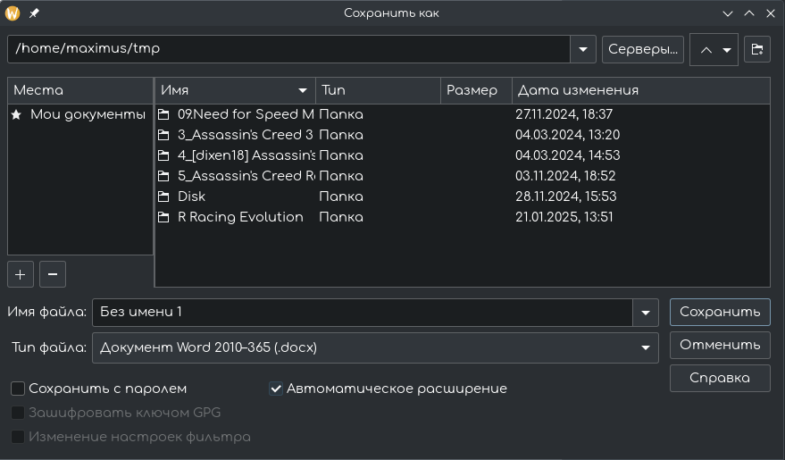

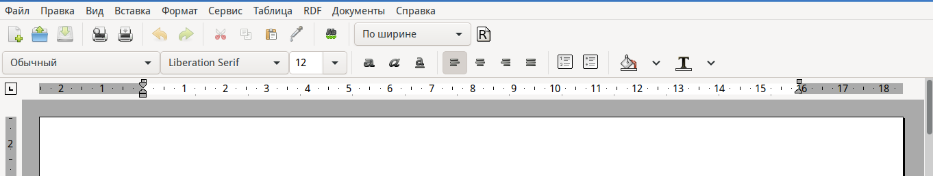

существует офисная программа Abiword.
Программа эта не тяжёлая..запускается быстро и есть в ней шрифт от ворда..
но!
в Rosa эта программа работает как то странно..
если вы наберёте текст и сохраните его в формате офиса (предположим .doc) oайл то пропадают некоторые элементы управления. То есть они не совсем пропадают но сворачивается в неудобное окошко.
В общем..эта программка по разному работает с разными форматами текста ..( а может быть проблема не формате? а шрифте?)
на скриншоте показаны примеры..
первый пример.. открыт файл текстового формата..
а второй промер это ...работа с файлом в формате .doc

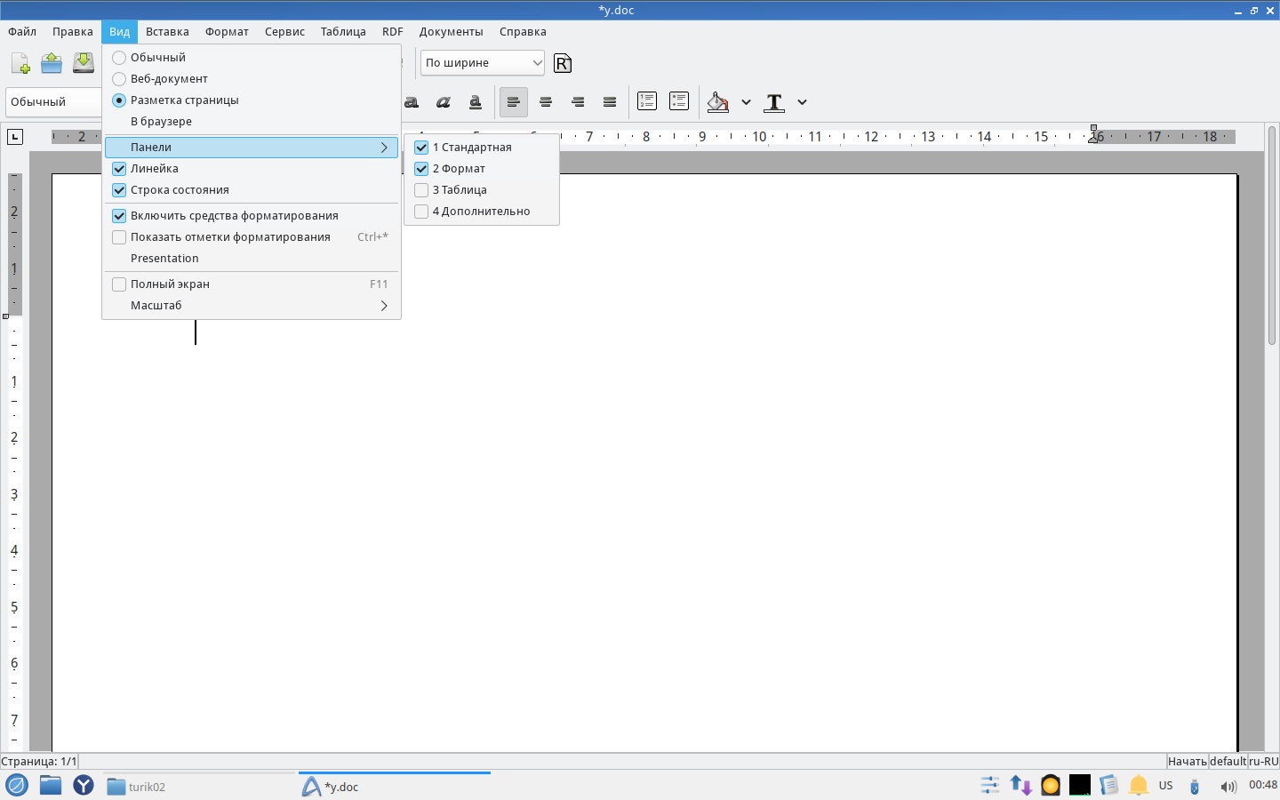

Сообщения: 880
Romanov, Попробовал. Кажется ничего не сворачивается, когда сохраняешь в doc.
Можно самому вкл/выкл в Вид-Панели-Формат. У меня сохранялись настройки.
Сообщения: 1070
Romanov писал(а): 24 янв 2025, 23:54 существует офисная программа Abiword.
Для каждой новой проблемы создавайте новые темы. Удивительно как Виктор ещё не снёс всё :)
turik02 писал(а): 25 янв 2025, 01:09 Попробовал. Кажется ничего не сворачивается, когда сохраняешь в doc.
Мне кажется Romanov опять что-то напутал. Если верхний скрин с открытым .doc файлом, а нижний с .txt тогда всё правильно, в .txt нельзя менять стили текста, шрифт, цвет, нельзя устанавливать жирность, курсив, выравнивание текста, поэтому панель и скрывается.

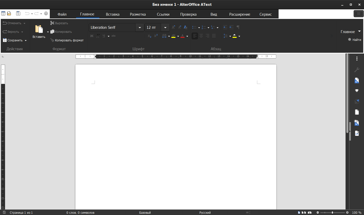

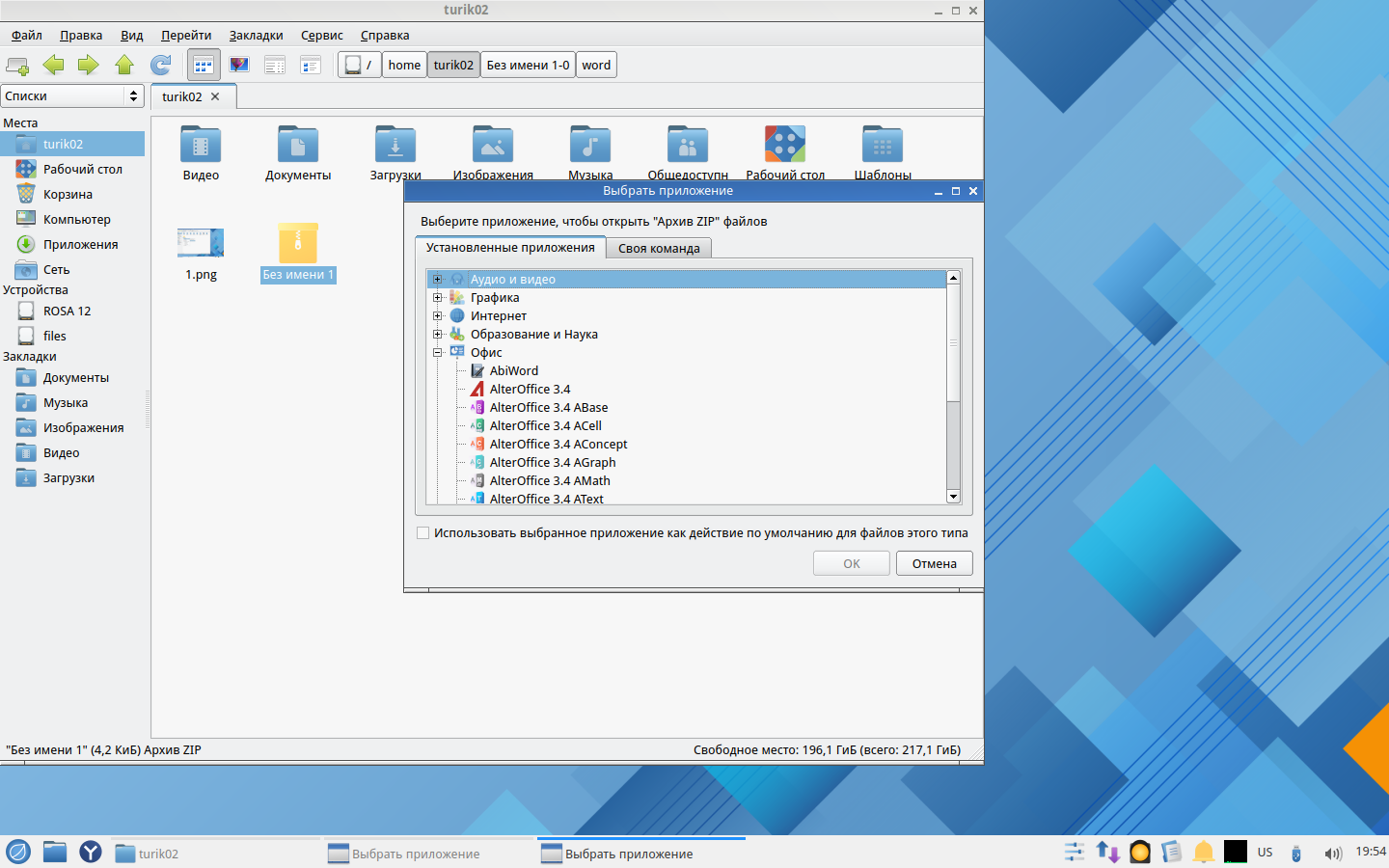

Вообще, офисная программа под линекс, это проблема, я пока ещё не нашёл ту программу что может заменить Ворд..
Даже тот офис что "с птичками-чайками" что изначально был под линекс , а потом появился под винду, даже он работает хуже Ворда (не намного но всё же заметно).
Существует AlterOffice но по моему он платный, как в прочим и Ворд.. И мне интересно, этот AlterOffice действительно хороший? Может существует тестовая версия?

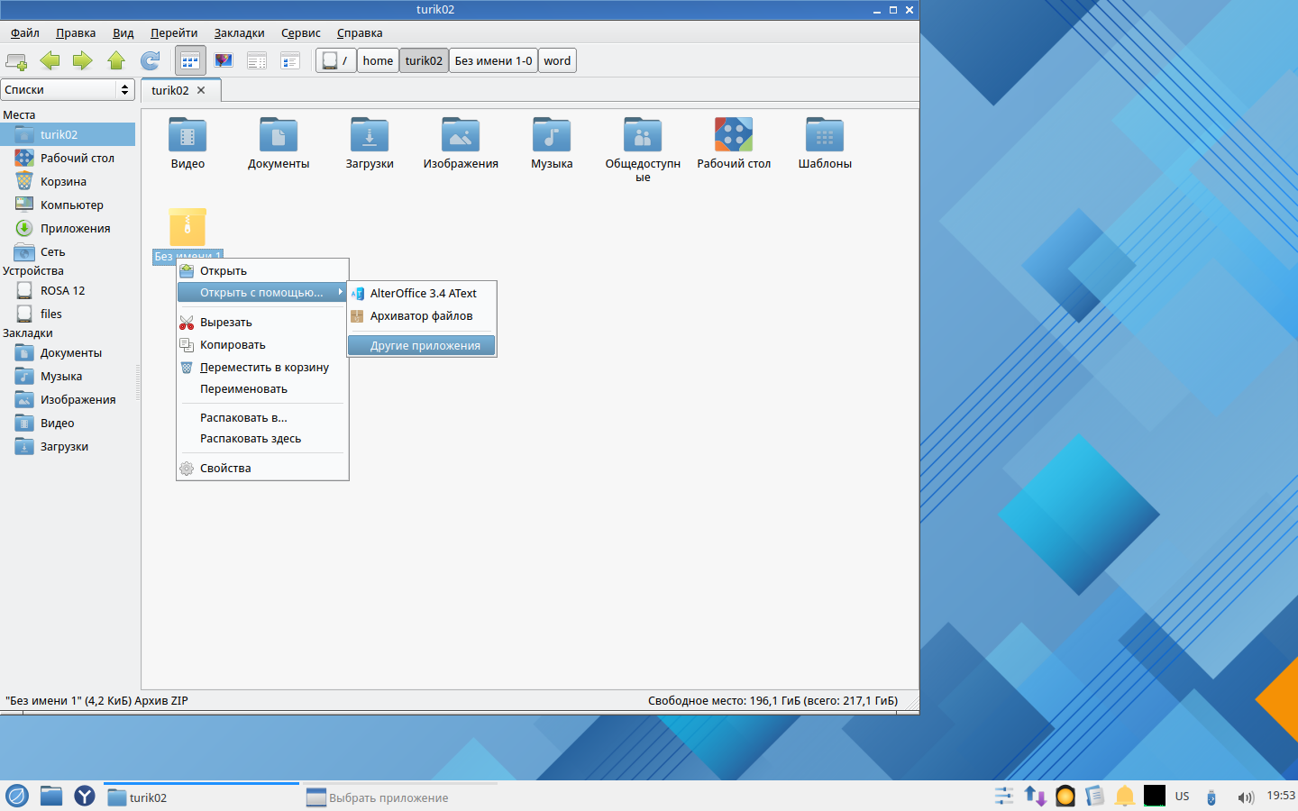

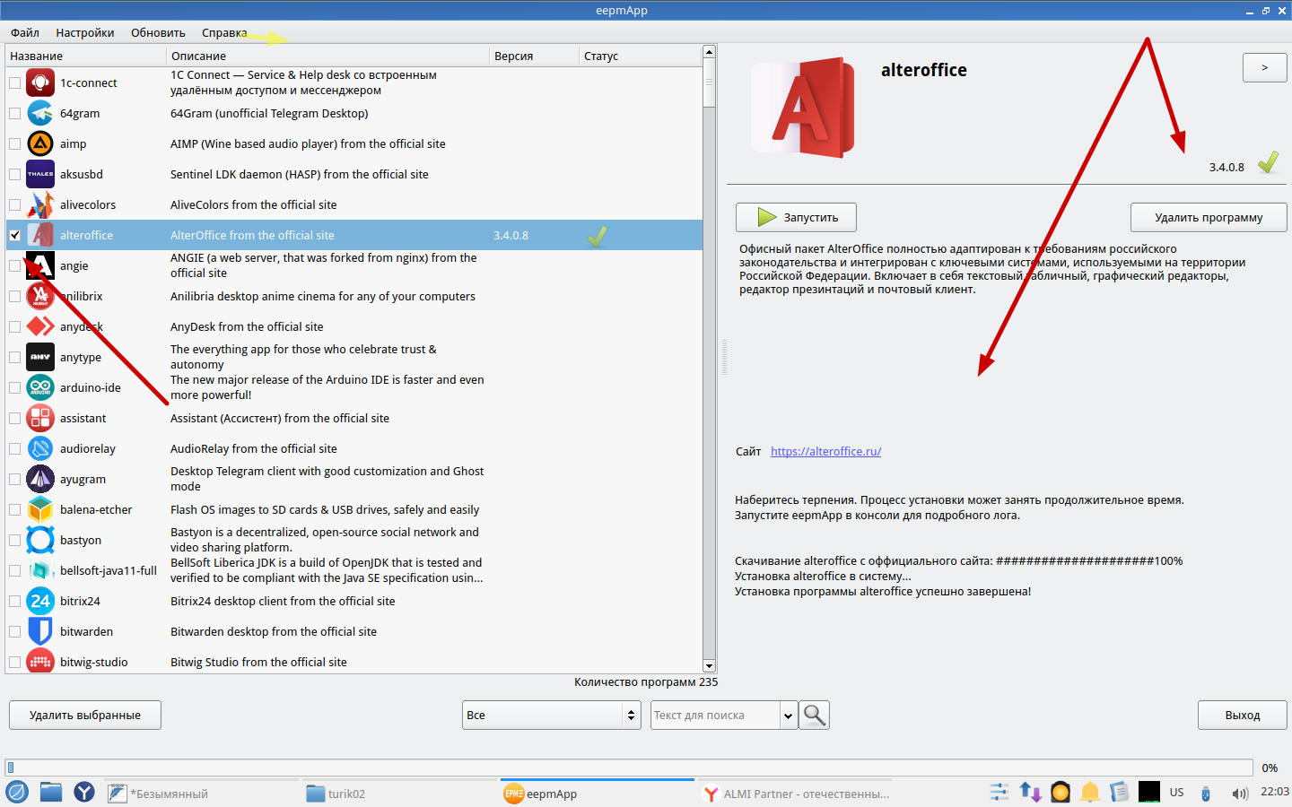

Сообщения: 880
Romanov,
Romanov писал(а): 25 янв 2025, 13:32 Существует AlterOffice но по моему он платный,

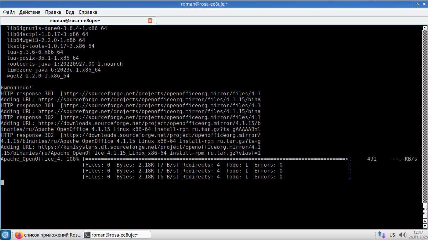

Есть бесплатная версия. Чтобы установить её, скачай архив alteroffice.zip. Распакуй его (alteroffice.repo). Открой терминал и выполни:
cd && sudo cp -f /home/$USER/Загрузки/alteroffice.repo /etc/yum.repos.d/
Затем выполняем команду
sudo dnf install alteroffice*
Если надо его удалить (и офис и репозиторий):
sudo dnf remove alteroffice*
alteroffice.zip
(366 байт) 3143 скачивания
Сообщения: 880
Romanov,

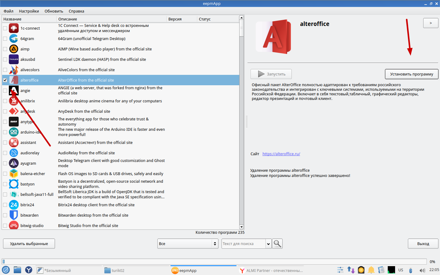

Второй способ установки alteroffice. (РЕКОМЕНДУЕМЫЙ)
Чтобы установить её, выполни в терминале следующее:
sudo curl -sL https://eepm.ru/epm.sh | bash /dev/stdin ei
Потом
epm play alteroffice
Последний раз редактировалось turik02 25 янв 2025, 14:56, всего редактировалось 1 раз.

Сообщение Romanov »
turik02 писал(а): 25 янв 2025, 14:40 Romanov,
Потом
огромное спасибо! установил alteroffice через терминал по вашей инструкции..буду изучать..

alteroffice тоже если и сохраняет в формате doc или docx то не подписывает формат файла .. в результате его цепляют программы не предназначенные для текста :) .. но в общем alteroffice интересное приложение. По кранеймере прорисовка шрифта в интерфейсе ,да и в набираемом тексте, всёже приятней чем у libreoffice . Но возможно это моё субъективное мнение.
Надо дольше поработать в этих программах чтобы определить качество.
А вообще,для doc формата и шрифта Times New Roman, больше подходит abiword. Только жаль, эта офисная программа иногда как то странно отображает управление интерфейсом.

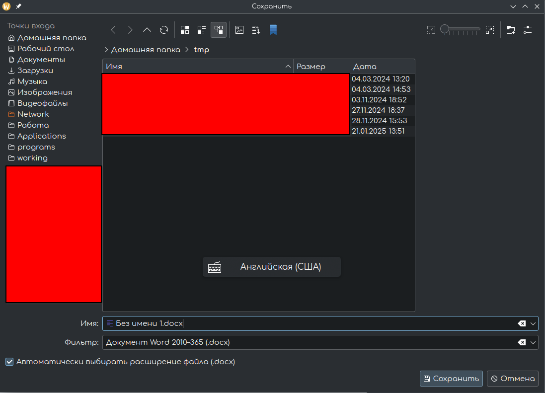

Romanov писал(а): 25 янв 2025, 14:50 libreoffice-writer , если сохранять текстовой файл в формате "для ворда" то сохраняется файл без расширения который открывается архиватором :) . Это что? Какая то война " форматов" ? При этом если к этому файлу в ручную подписать расширение docx или doc то файл подхватывается офисной программой и открывается свободно
У меня сохраняется с раширением

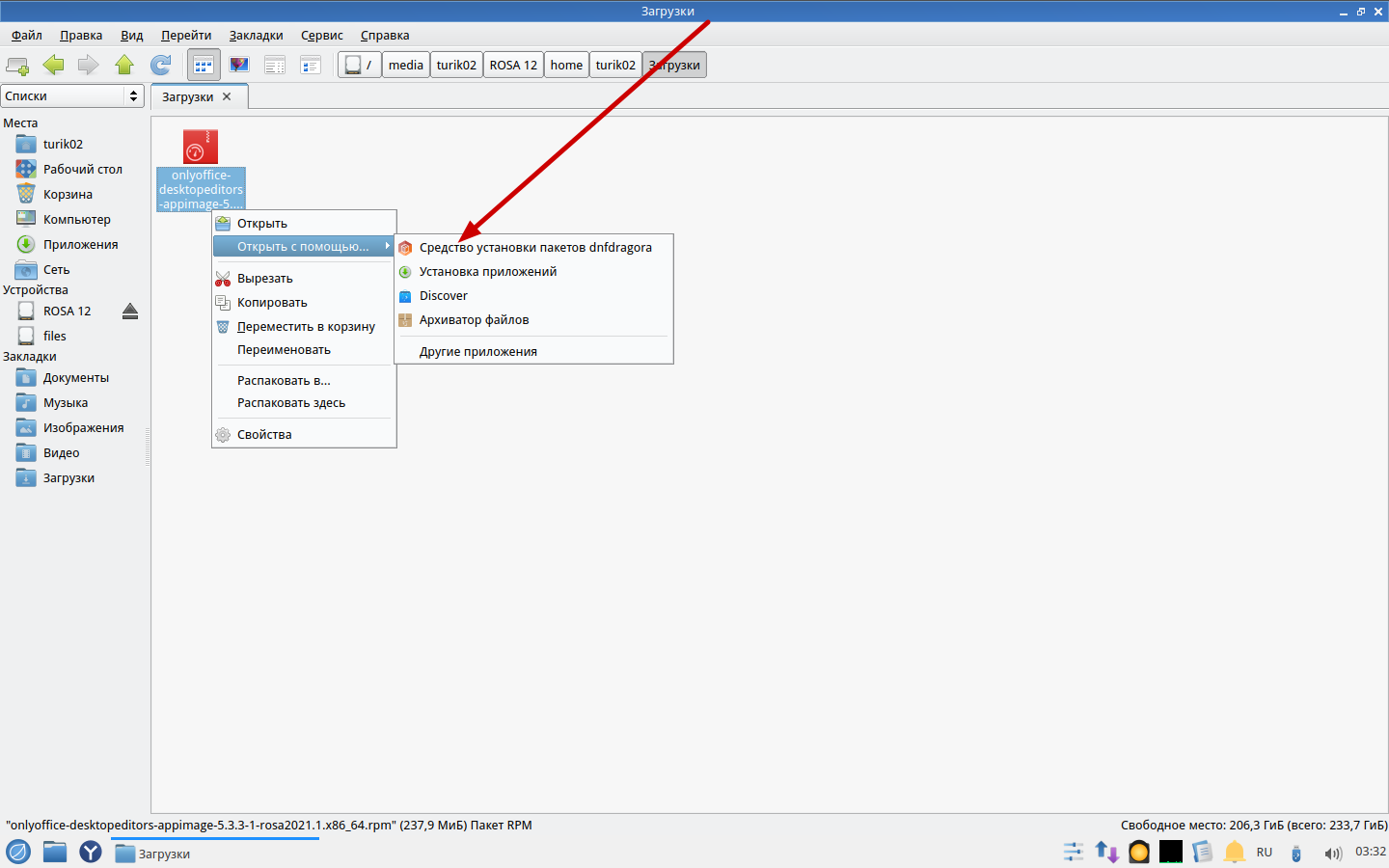

turik02 писал(а): 25 янв 2025, 17:09 Romanov, Можешь ещё посмотреть
myoffice https://preset.myoffice-app.ru/myoffice ... x86_64.rpm
и
onlyoffice https://disk.yandex.ru/d/3hb6vMNcM3PG2Q
и
wpn office https://wdl1.pcfg.cache.wpscdn.com/wpsd ... x86_64.rpm
установочные файлы (пакеты) скачал.. но как установить ? через "магазин приложений" установка не производится..

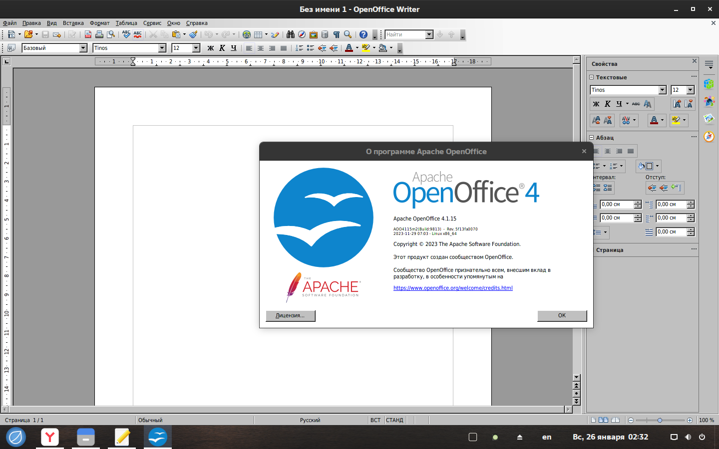

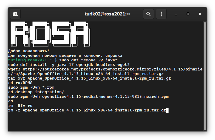

Сообщения: 880
Romanov,
Romanov писал(а): 25 янв 2025, 23:18 open-office есть под линекс.. но под Rosa похоже его нету....
Для установки скопируй команды в терминал:
sudo dnf remove -y java*
sudo dnf install -y java-17-openjdk-headless wget2
wget2 https://sourceforge.net/projects/openofficeorg.mirror/files/4.1.15/binaries/ru/Apache_OpenOffice_4.1.15_Linux_x86-64_install-rpm_ru.tar.gz
tar xvf Apache_OpenOffice_4.1.15_Linux_x86-64_install-rpm_ru.tar.gz
cd ru/RPMS
sudo rpm -Uvh *.rpm
cd desktop-integration/
sudo rpm -Uvh openoffice4.1.15-redhat-menus-4.1.15-9813.noarch.rpm
cd
rm -Rfv ru
rm -f Apache_OpenOffice_4.1.15_Linux_x86-64_install-rpm_ru.tar.gz
Для удаления:
sudo dnf remove -y openoffice*

Romanov,
Romanov писал(а): 25 янв 2025, 23:16 установочные файлы (пакеты) скачал.. но как установить ?
Это же RPM. Дважды щёлкни по нему или выдели его и нажми Enter.
Или как на скриншоте.
Последний раз редактировалось turik02 26 янв 2025, 03:39, всего редактировалось 2 раза.

У меня показывает расширение.
Попробовал на LXQT сохранить документ в docx. В итоге не отображалось.
cd ru/RPMS
sudo rpm -Uvh *.rpm
cd
rm -Rfv ru
Для удаления:
эхх... к сожалению...установка не получается.. :(
Скажу сразу.Доступ в Интернет, работает нормально.

"установщик пакетов" начинает обработку , пишет "кэширование доступных к установке пакетов" и через секунду закрывается..

turik02 писал(а): 26 янв 2025, 03:16 Romanov,
Romanov писал(а): 25 янв 2025, 22:46 libreoffice-writer после сохранения файла с текстом.. подставляет его расширение? или получается файл только с названием без расширения?
получается.. в окружении LXQT , офисные libreoffice-writer и alteroffice-atext , при сохранении текстового файла, в имени не прописывают расширение. При этом abiword , расширение файлов прописывает, но при работе с файлами расширением doc и docx , могут возникать проблемы с интерфейсом программы.
Вот и получается, чтобы создать файл лучше работать в abiword чтобы иметь возможность набирать тексты в шрифте привычном для ворда.. сохранить его в doc или в docx , а дальше работать с этим файлом в libreoffice-writer и alteroffice-atext и сохранять изменения в существующем файле.... ИЛИ , если выбор шрифта не критичен.. то можно сразу создавать файл в libreoffice-writer и alteroffice-atext или сохранять его в doc или в docx при этом в имени файла,самостоятельно, после названия и точки подписывать нужное расширение.

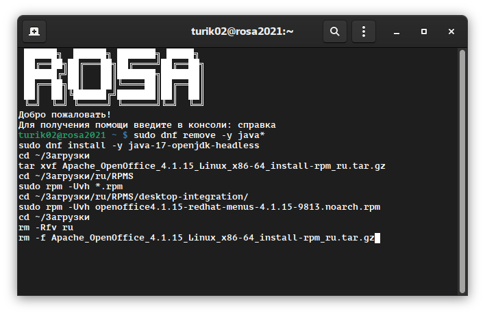

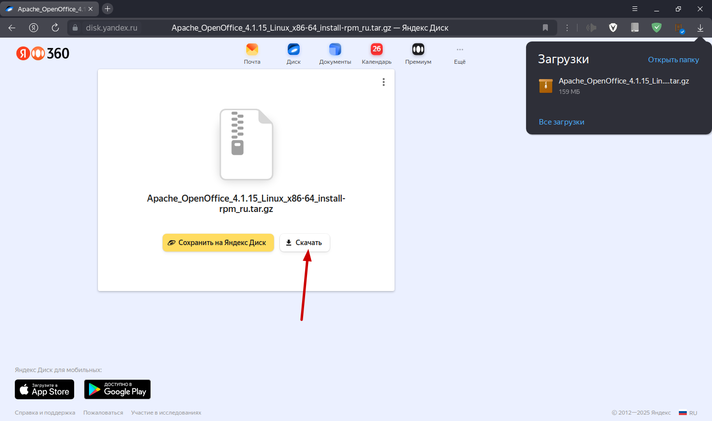

Сообщения: 880
Romanov,
Romanov писал(а): 26 янв 2025, 12:54 эхх... к сожалению...установка не получается..
Тогда попробуй это. Скачай архив https://disk.yandex.ru/d/_QUwqA0TrFaFaQ
Открой терминал из меню приложений и выполни:
cd ~/Загрузки
cd ~/Загрузки/ru/RPMS
sudo rpm -Uvh *.rpm
cd ~/Загрузки/ru/RPMS/desktop-integration/
cd ~/Загрузки
rm -Rfv ru

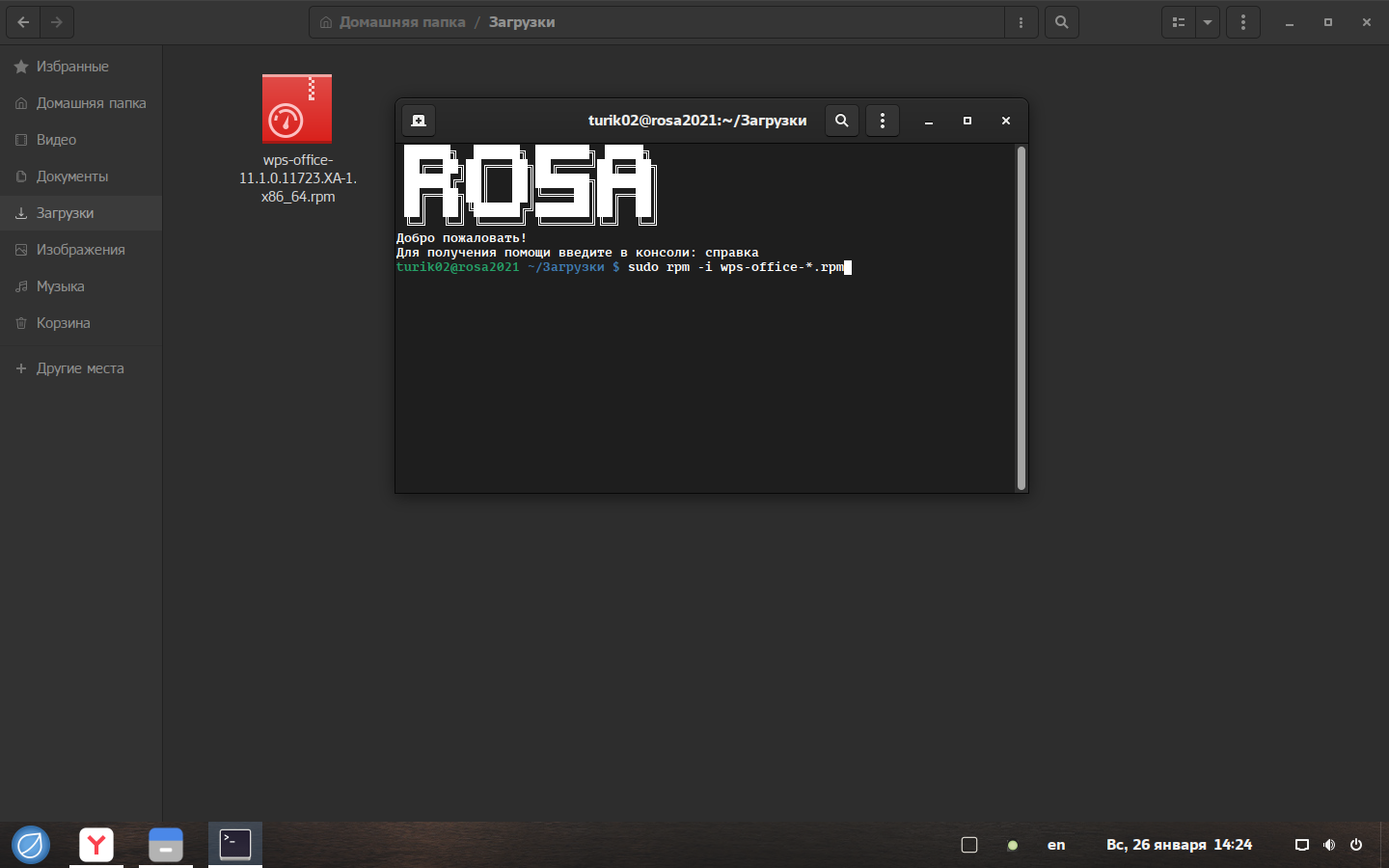

Сообщения: 880
Romanov,
Romanov писал(а): 26 янв 2025, 13:01 "установщик пакетов" начинает обработку , пишет "кэширование доступных к установке пакетов" и через секунду закрывается..
Так не должно быть.
Можешь попробовать через терминал. На примере wps office. Открой терминал в папке Загрузки и выполни:
sudo rpm -i wps-office-*.rpm
Romanov
Сообщения: 99
Зарегистрирован: 21 мар 2023, 16:54
Operating system: Operating System: ROSA Fresh Desktop 12.5.1 LXQt
CPE OS Name: cpe:/o:rosalinux:rosa: 2021.1
Kernel: Linux 6.6.27-generic-rosa 2021.1-x86_64
Architecture: x86-64
Откуда: Россия
Сообщение Romanov »
turik02 писал(а): 26 янв 2025, 14:41 Romanov,
Так не должно быть.
да, спасибо, через терминал установка происходит нормально..
Сообщения: 880
Romanov,
Romanov писал(а): 26 янв 2025, 16:08 да, спасибо, через терминал установка происходит нормально..
Вероятно, лучше использовать эту команду. Она устанавливает необходимые зависимости, если это требуется для работы rpm.
sudo dnf install wps-office-*.rpm

этот офис OpenOffice., по вашей инструкции , скачал архивный файл, запустил через терминал команды, установка произошла (если я правильно понял) и архивный файл удалился, НО в папке opt появилась папка под названием openoffice4, весит она 384 мегабайт, по всей видимости в ней файлы этой офисной граммы, но где ярлык запуска? В меню "пуск " его нет.на рабочем столе он не появился. В этой папке я посмотел,тоже не нашёл (но был логотип OpenOffice с птичками) . Меню " пуск" в Rosa эту программу не находит. В "магазине приложений" показано что приложение это установлено , но как в некоторых линукс этот "магазин" не предлагает запуск установленного приложения.Так что я вижу какие файлы установлены в системе но запустить само приложение не могу. В общем, расскажите где искать " ярлык запуска" ? В какой папке?
Сообщения: 880
Romanov,
Romanov писал(а): 26 янв 2025, 18:15 но где ярлык запуска?
Тебе мешает libreoffice-common (там происходит конфликт файлов). Этот офис тебе нужен? Если нет, то скачай архив https://disk.yandex.ru/d/_QUwqA0TrFaFaQ и выполни команды в терминале:
sudo dnf remove -y java* openoffice* libreoffice-common
cd ~/Загрузки
sudo rpm -Uvh *.rpm
cd ~/Загрузки
rm -Rfv ru
Сообщение Romanov »
turik02, спасибо.. установил.. OpenOffice по вашей последней инструкции.. к сожалению он не сохраняет в формате docx .. но в любом случае спасибо за помощь.

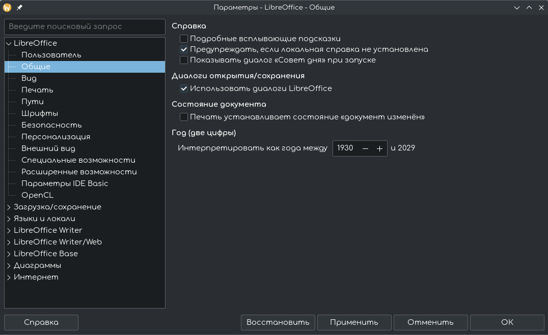

Сообщения: 5521
Romanov писал(а): 25 янв 2025, 22:46 Barmalei, скажите.. а ваш libreoffice-writer после сохранения файла с текстом.. подставляет его расширение? или получается файл только с названием без расширения?
Вот так выглядит мое сохранение
Sartorius
Диалог сохранения в LibreOffice зависит от используемой DE. Например вот как выглядит диалог на Plasma5:
Обратите внимание в низу на галочку - Автоматически выбирать расширение файла.
Диалоги можно изменить в настройках. Сервис > Параметры > Общие: Диалоги открытия/сохранения > Использовать диалоги LibreOffice:
В этом случае диалог выглядит так:
И снова обратите внимание на галочку - Автоматическое расширение.
Сообщения: 880
Re: список приложений Rosa
Можно сделать по умолчанию.

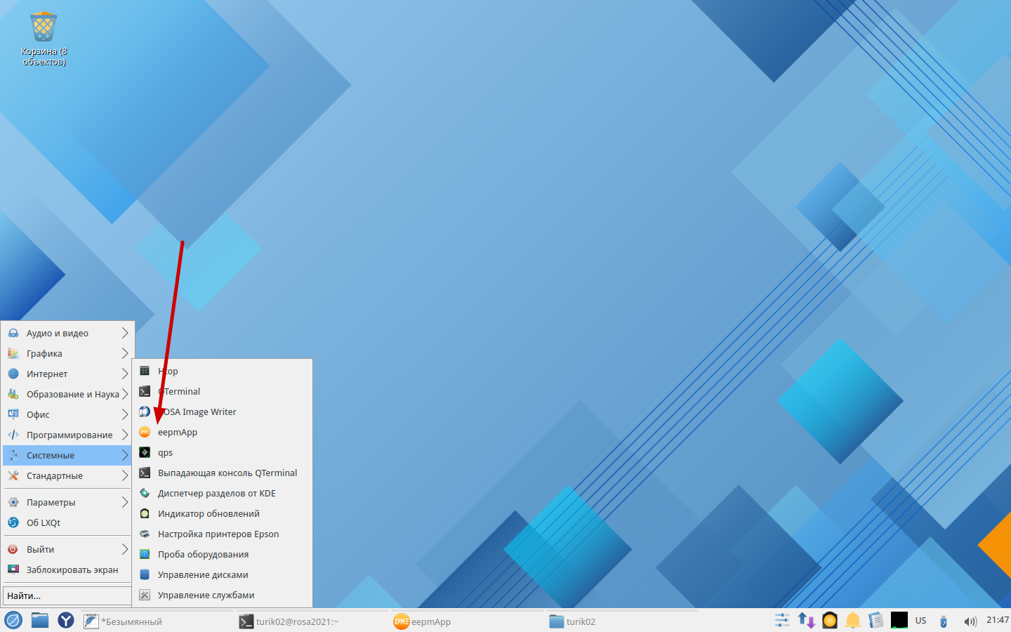

Есть такой магазин. Можно установить на lxqt.
sudo dnf remove -y eepm
sudo dnf install -y eepmapp

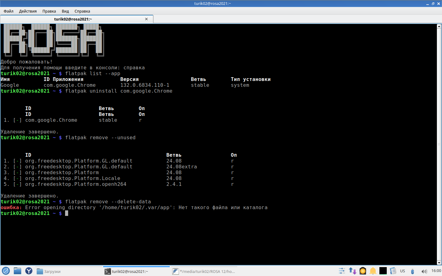

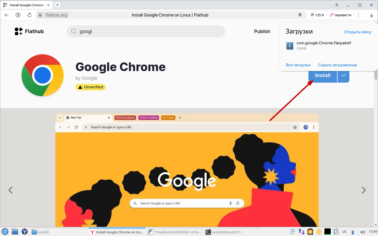

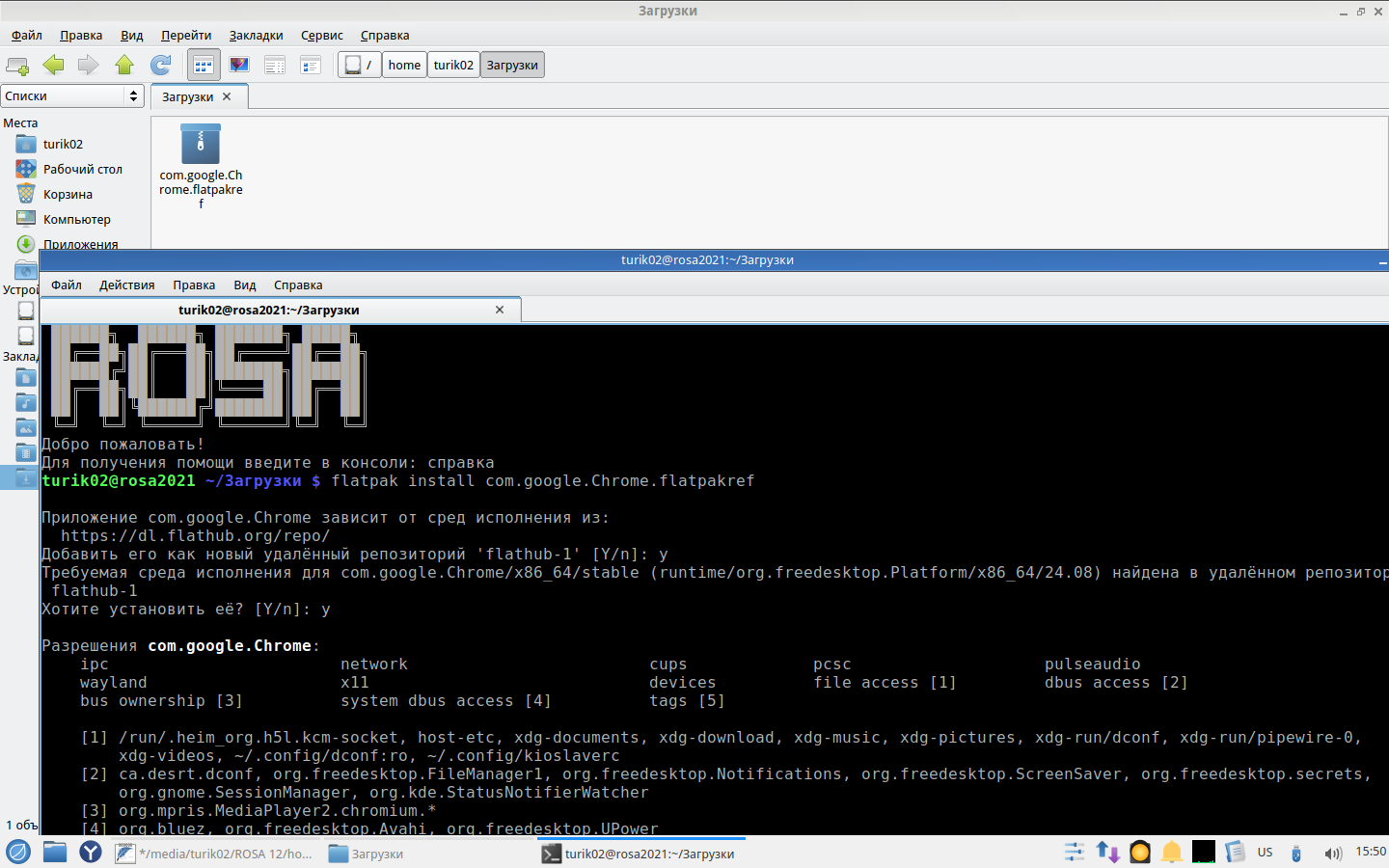

Или можно посмотреть flatpak
Выполни в терминале
sudo dnf install flatpak
flatpak remote-add --if-not-exists flathub https://flathub.org/repo/flathub.flatpakrepo
перезагрузка ОС
Сайт https://flathub.org/
Установка приложений
flatpak install имя пакета
После установки возможно надо будет выйти/войти если не появилась иконка
Список установленных приложений
flatpak list --app
Для удаления
flatpak uninstall ID приложения
Для удаления неиспользуемых сред выполнения воспользуйтесь командой
flatpak remove --unused
Для очистки данных уже удалённых приложений воспользуйтесь командой
flatpak remove --delete-data
Чтобы обновить все установленные приложения
flatpak update
Справка
flatpak --help
