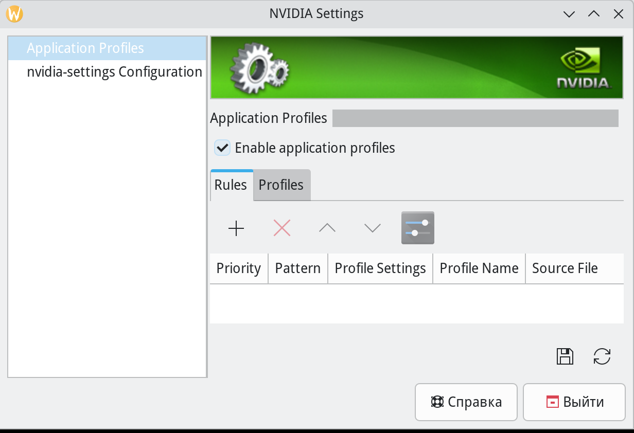

Я закомментировал все строки кроме первой, выполнил dracut -f и перезагрузился - драйвера как бы не стало совсем
NVIDIA-SMI has failed because it couldn't communicate with the NVIDIA driver. Make sure that the latest NVIDIA driver is installed and running.
Ошибка при этом не возникала.
После этого я стал раскомментировать строки по одной, каждый раз выполняя dracut -f и перезагружаясь,

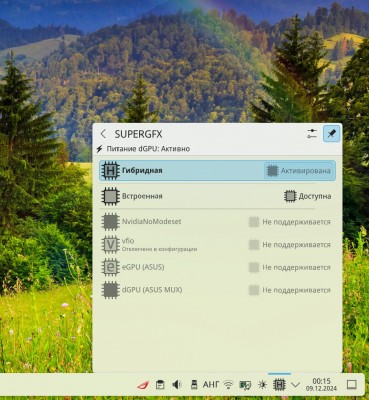

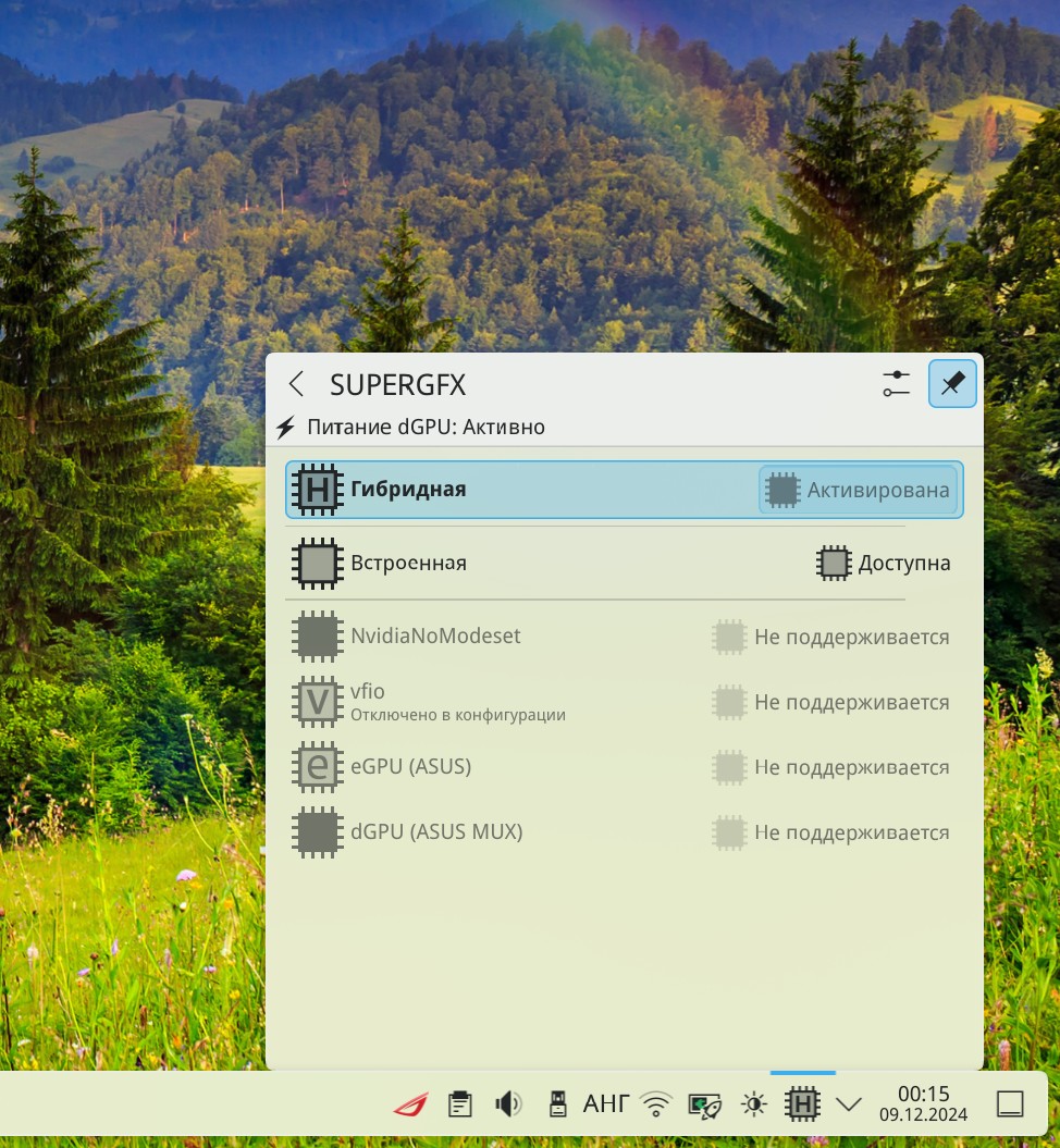

Карта автоматически переключается через
утилиту supergfxctl и её виджет.
https://gitlab.com/asus-linux/supergfxctl
