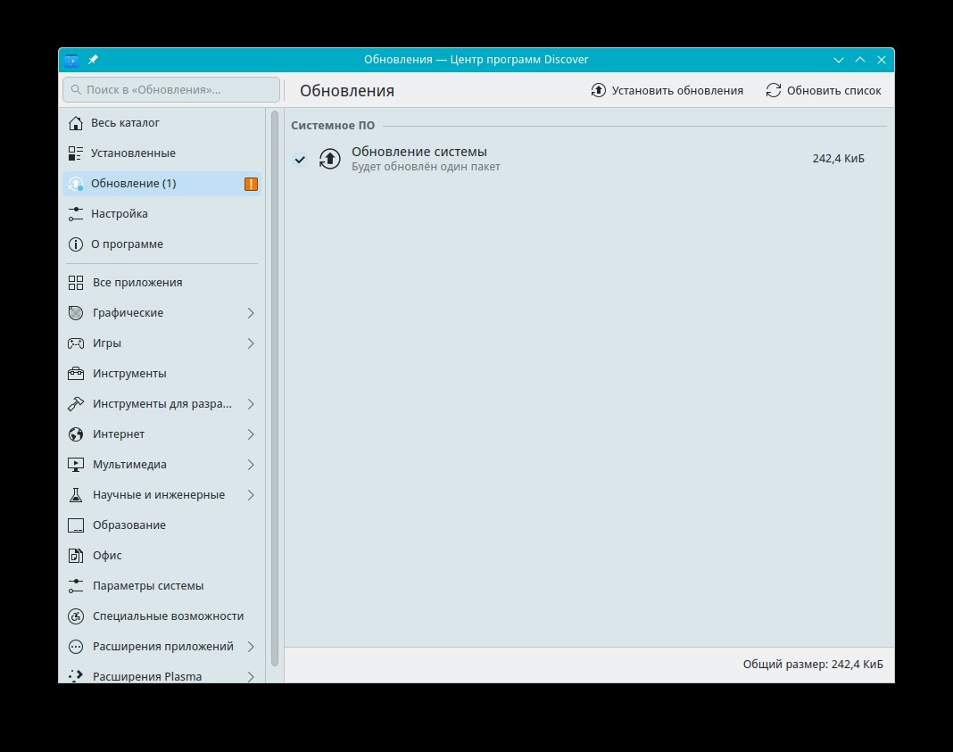

Draguljche писал(а): 30 окт 2024, 07:54 Discover не работает для системных пакетов или Flatpaks
Тут две причины может влиять.
Во первых сегодня после обеда поменялись немного репы,
сменилась версия системы, и стоит обновится стандартным образом
dnf distrosync --refresh
А вторая причина, то что discover не устанавливает обновления,
если подключены дополнительные репозитории.
У вас установлен kde6, и подключены источники с kde6.
Эти источники не подписаны, поэтому discover даёт сбой при попытке обновить систему.
Он видит обновления, но не устанавливает.
Если отключить дополнительные источники программ, то discover будет устанавливать обновления.

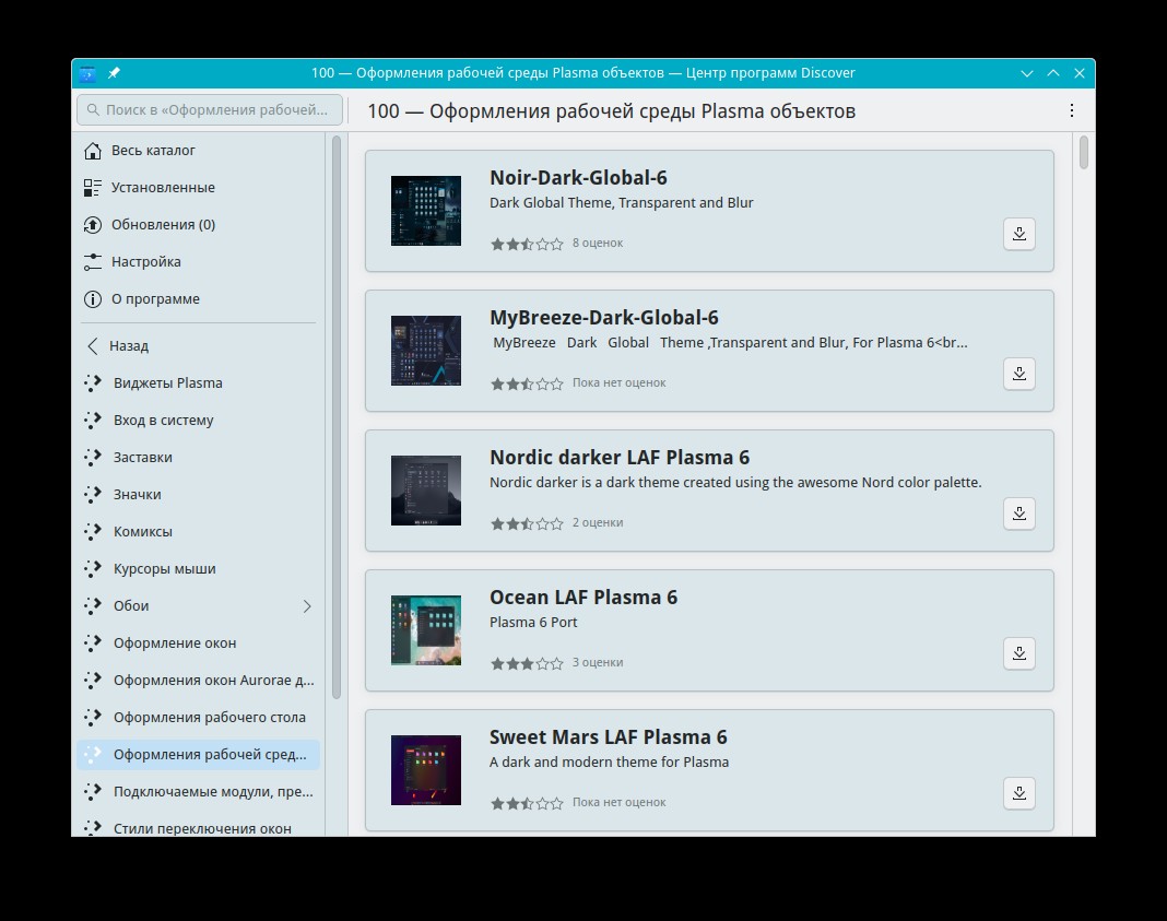

Ну на вкладках есть пакеты приложений.

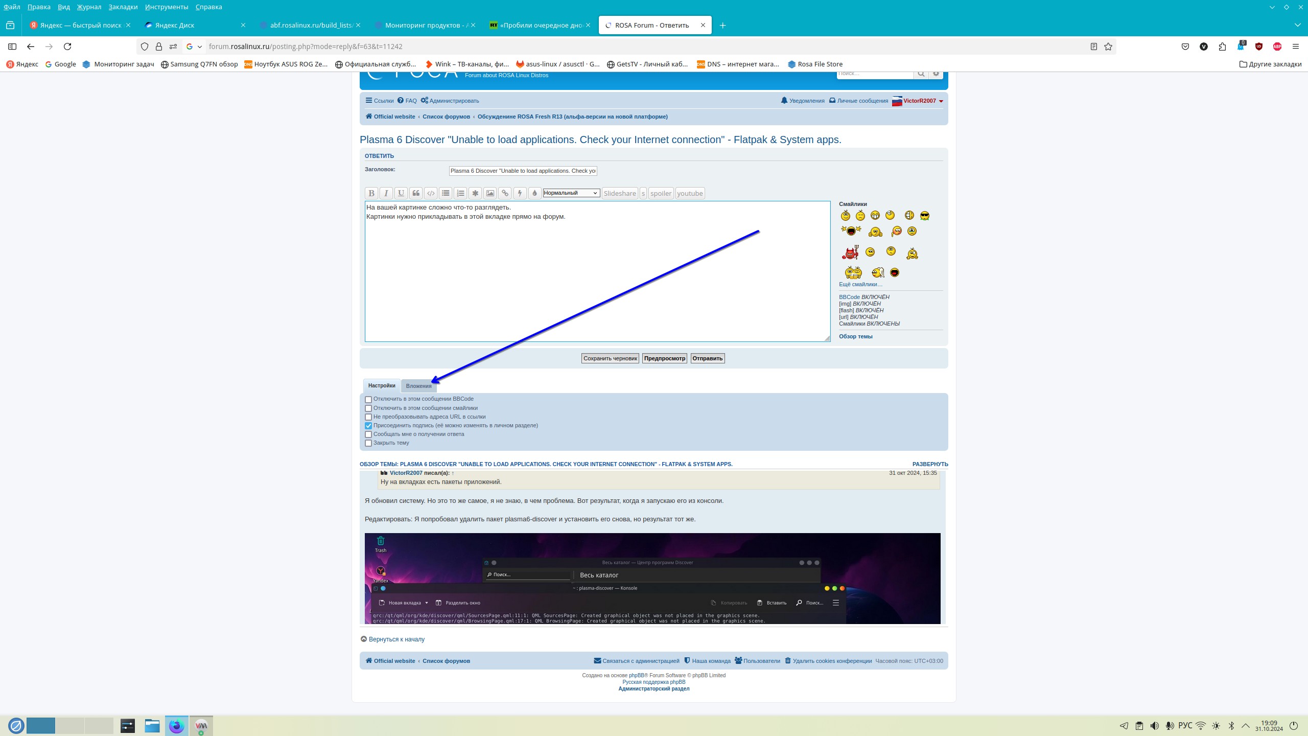

На вашей картинке сложно что-то разглядеть.
Картинки нужно прикладывать в этой вкладке прямо на форум.

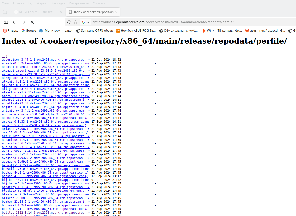

Draguljche писал(а): 30 окт 2024, 17:05 OpenMandriva Rome, иplasm6-discover хорошо работает как с Flatpak, так и с пакетами OM.
У Росы discover не будет работать так же хорошо, как на OpenMandriva.
В Росе нет поддержки в репозитории метаданных для discover.
Он не находит метаданные, и поэтому сообщает, что
«Не удалось получить список приложений».
Discover может только обновлять пакеты с помощью packagekit.
Но в Росе нет базы данных AppStream пакетов, которую может использовать discover
для получения сведений об пакетах.
В OpenMandriva такая база данных в репозитории создаётся.
https://abf-downloads.openmandriva.org/ ... a/perfile/
