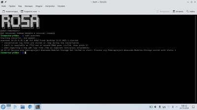

Помогите установить Росу.
Сообщения: 1340
Не устанавливается РОСА

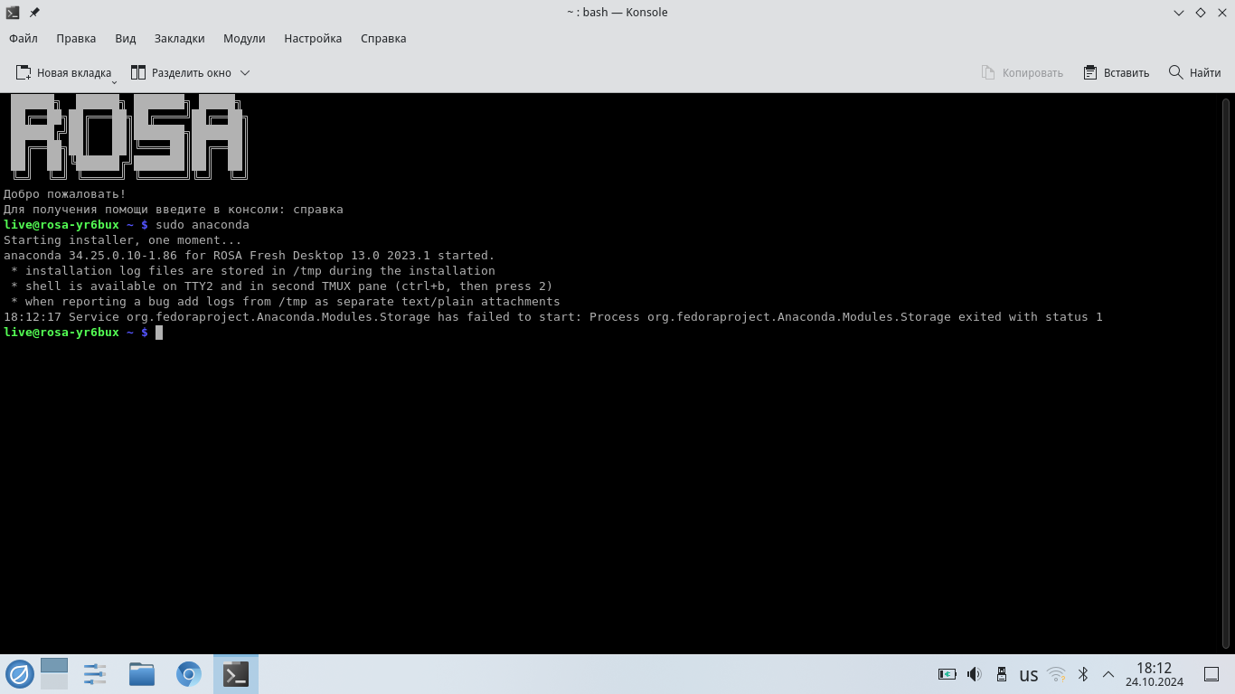

ну давайте, напишите что за образ, какое DE, почему из консоли решили стартануть а не из ярлыка на рабочем столе
Сообщения: 828
vitiaz писал(а): 24 окт 2024, 14:19 Помогите установить Росу.
Этот образ у тебя с ABF. Он не рабочий, там сломано anaconda 34.25.0.10.1-86. Жди новый образ
Если хочется 13 платформу, то вот последний рабочий образ PLASMA 6 ROSA 13 viewtopic.php?f=63&t=11033&start=100#:~ ... z1pGpqFWnQ

Вроде бы починили anaconda. Всем спасибо за помощь.
