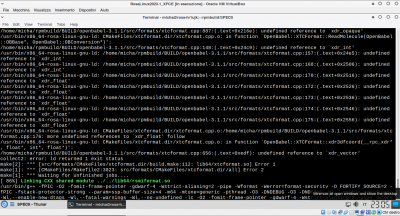

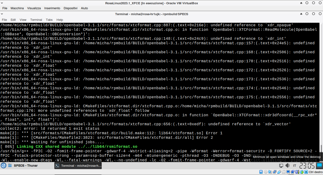

Che tipo di variabile è e2k? Lo chiedo perché con questa variabile nel file .spec ottengo questo errore se provo a compilare:
Undefined References
Se invece sostuisco con queste righe compila senza alcun problema.
%ifarch x86_64 i686
LDFLAGS='%{ldflags} -ltirpc'
%endif

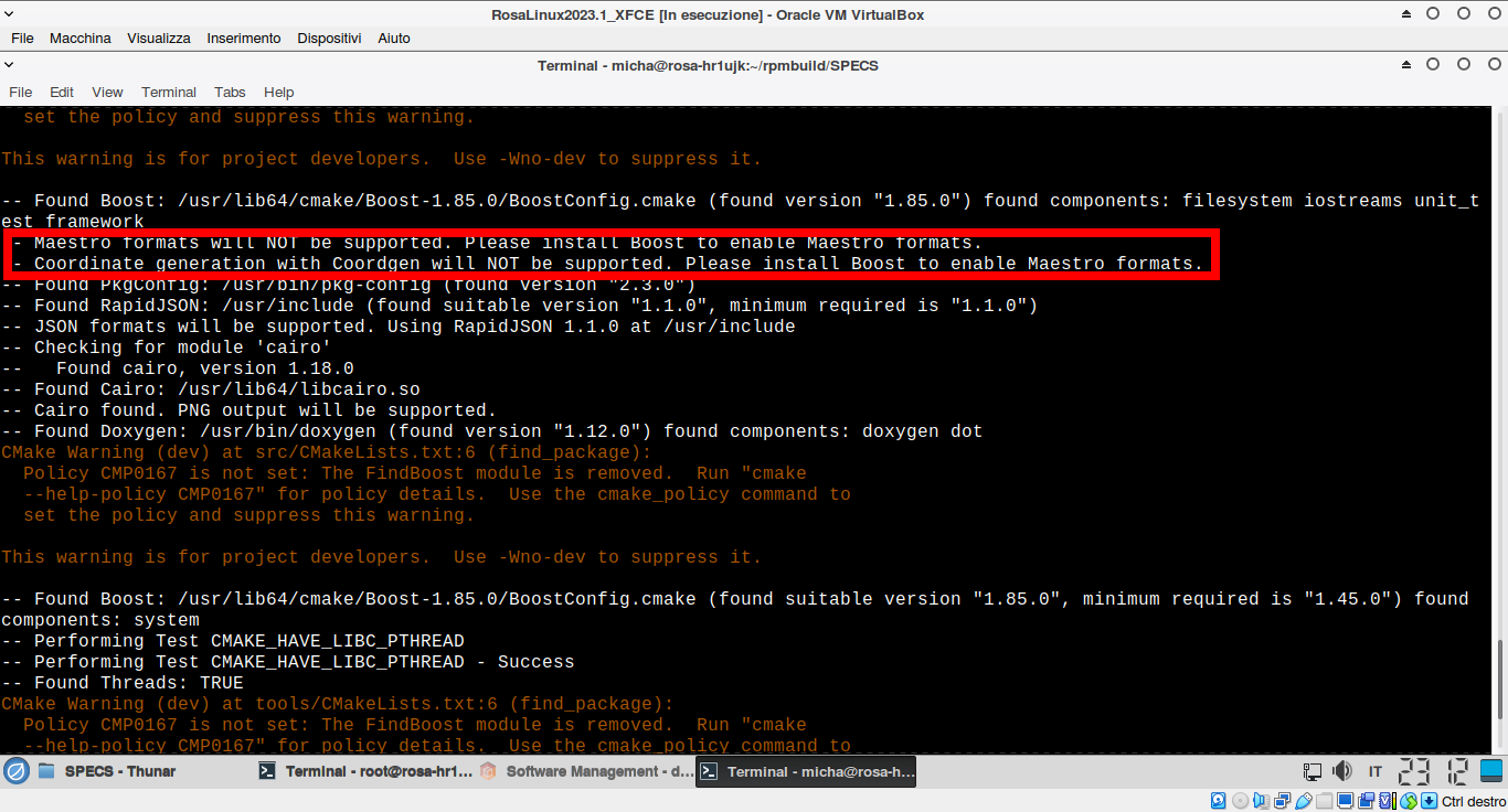

2) Durante la procedura di cmake ho il non riconoscimento di Maeparser e Coordgen anche se sono installati:
Maestro/Coordgen not supported
Ho rimosso queste due righe dal file spec e la procedura di CMake ora riconosce le installate librerie Maeparser e Coordgen. :-)
 -DWITH_MAEPARSER:BOOL=OFF \
 -DWITH_COORDGEN:BOOL=OFF \

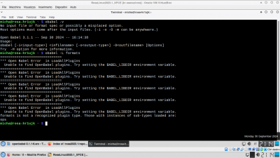

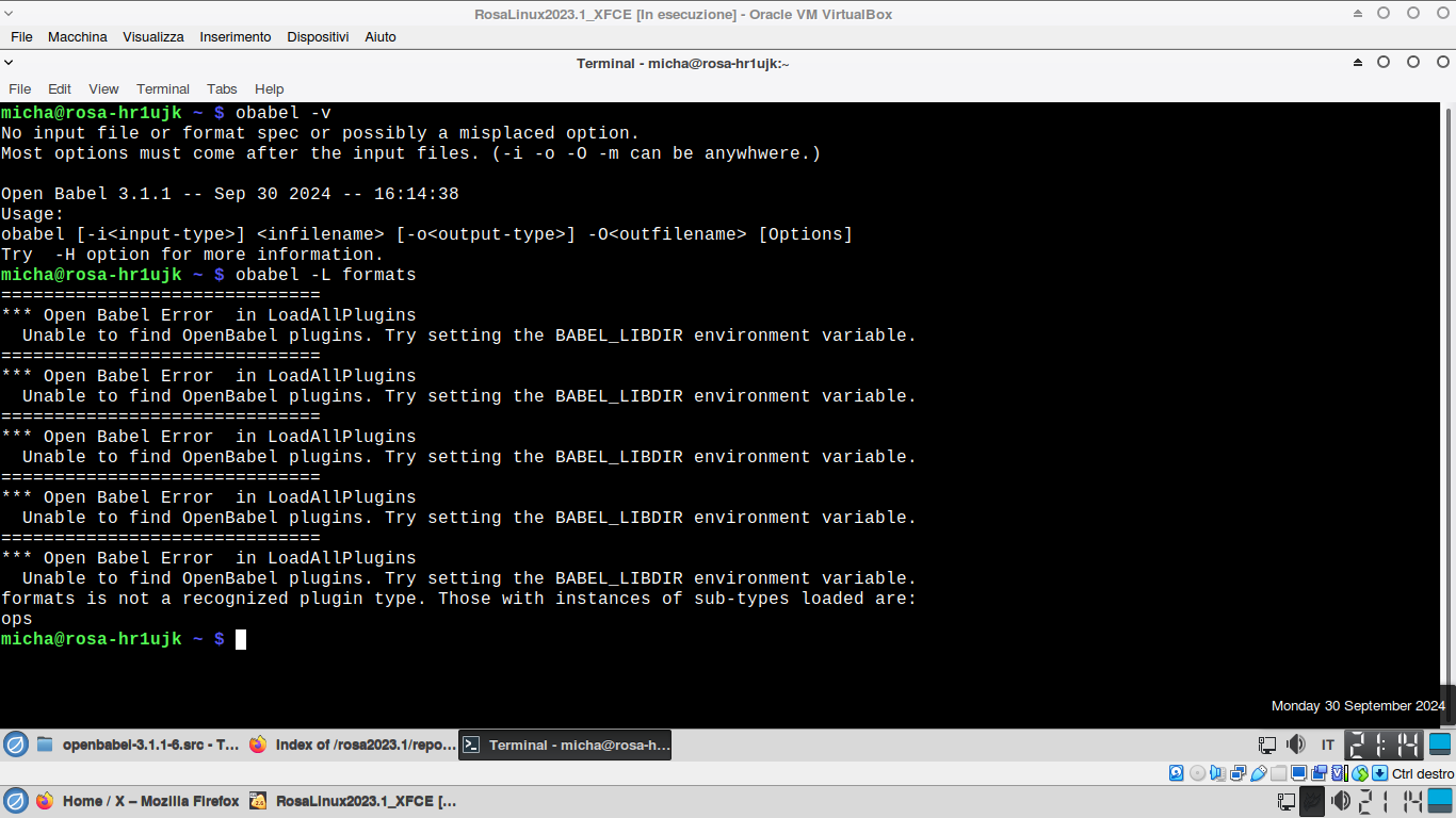

3) Con la precedente versione 3.1.1-6 provando ad elencare i formati supportati veniva restituito l'errore:
Unable to find openbabel plugins
Per questo problema ho applicato questa patch al file spec.
https://bugzilla.redhat.com/show_bug.cgi?id=2112710
https://bugzilla.redhat.com/show_bug.cgi?id=2087071

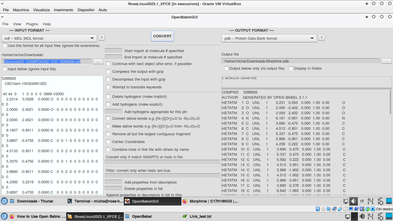

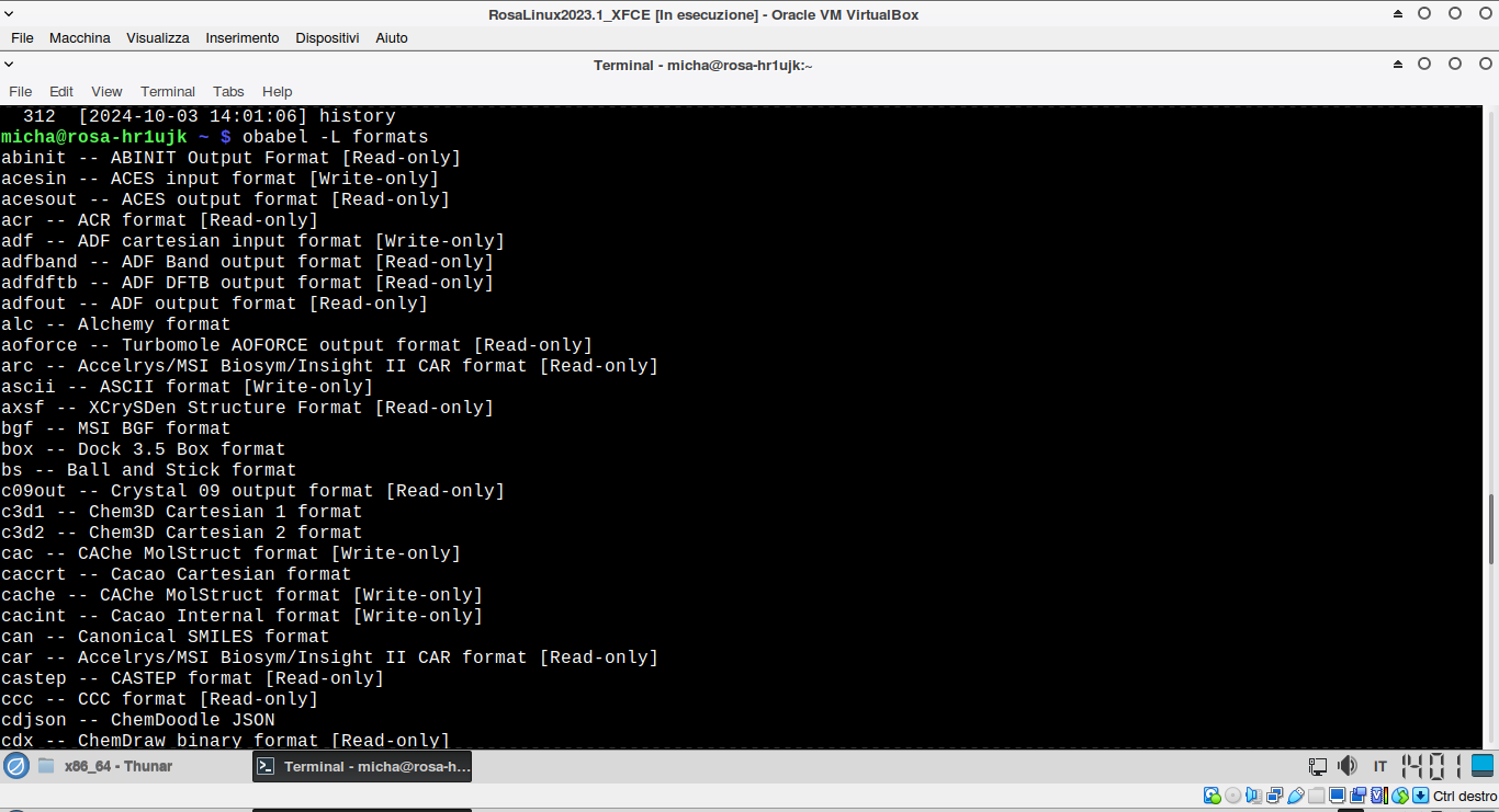

Alla fine di tutti questi cambi il programma elenca i formati e funziona regolarmente esattamente come nei seguenti video:
https://rutube.ru/video/a9aeb68ba9eb827 ... 68b31204d/
https://rutube.ru/video/072814167bb7e06 ... 3f79d0586/
https://rutube.ru/video/fd1d589693b87da ... 4488f63c2/
Formati dei composti, ad esempio da PubChem: https://pubchem.ncbi.nlm.nih.gov
Lista formati supportati/List supported formats
Esempio conversione/Conversion example

I see e2k variable. What type of variable is this? I ask because with this variable in spec's file I have this error if I try to compile
But if I change with this code no problem at all
%ifarch x86_64 i686
%endif
2) In cmake procedure with Maeparser and Coordgen devel packages installed I have:
But if I remove this 2 lines of code from spec's file, installed devel packages Maeparser and Coordgen will be supported:
3) With previous version 3.1.1-6 if I try to list supported format I have this error
For this purpose I applied this patch to spec's file
And now works very well, like this tutorial
Compund format file, e.g. from PubChem: https://pubchem.ncbi.nlm.nih.gov
Fedora also disable it's
this macros for Elbrus processors. Rosa have this macros and it's work.
OK i implement fixes in 2023.1 - please check and say me "work fine" and i change rosa2021.1 platform.
