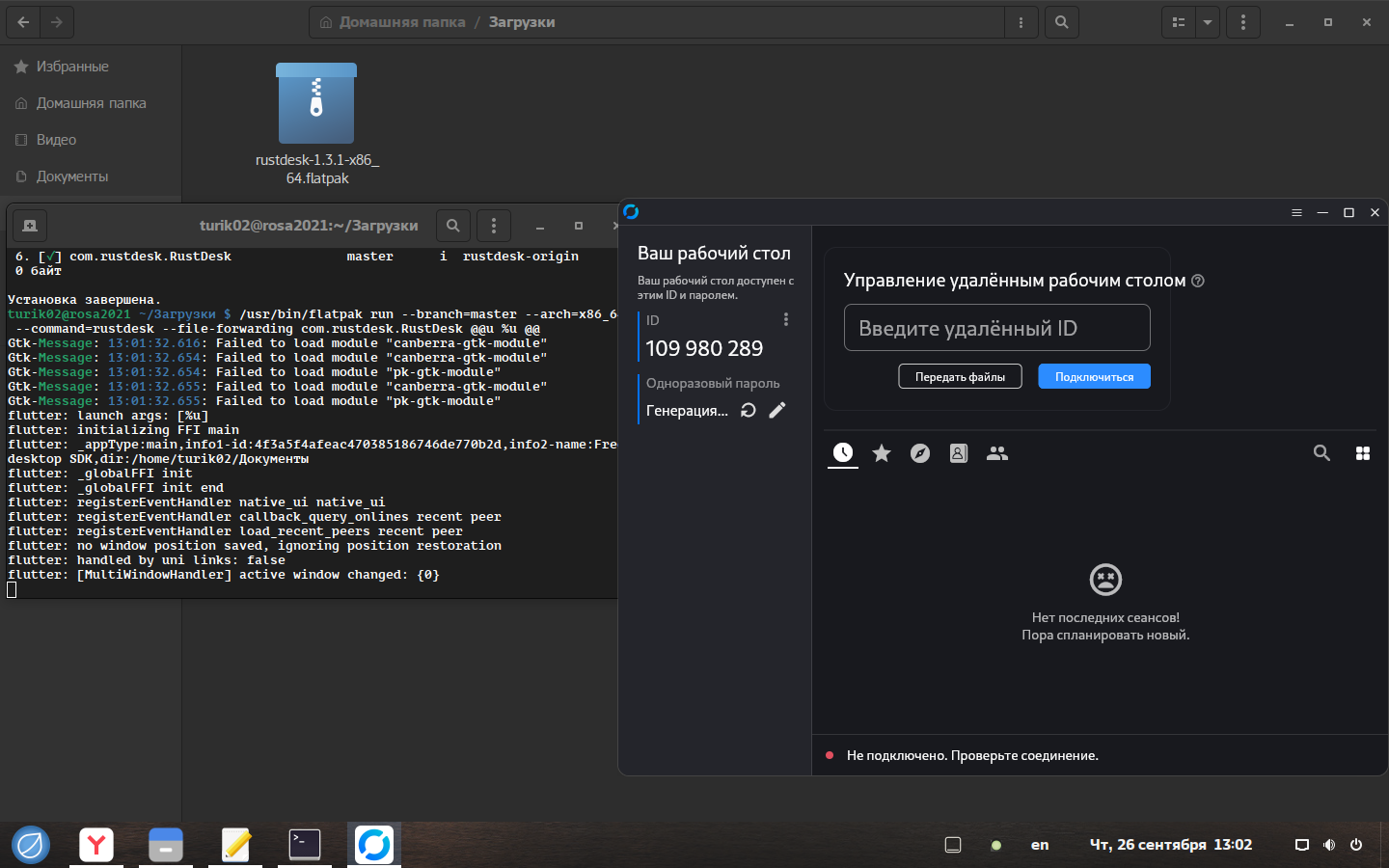

elsin, А чем не нравится flatpak
https://github.com/rustdesk/rustdesk/releases
Установи
sudo dnf install flatpak
Скачай, потом установи flatpak https://github.com/rustdesk/rustdesk/re ... 64.flatpak
sudo flatpak install rustdesk-1.3.1-x86_64.flatpak
Удалить
sudo flatpak uninstall com.rustdesk.RustDesk
Для удаления неиспользуемых сред выполнения воспользуйтесь командой
flatpak remove --unused
Для очистки данных уже удалённых приложений воспользуйтесь командой
flatpak remove --delete-data
Список установленных приложений
flatpak list --app
Чтобы обновить все установленные приложения
flatpak update
Справка
flatpak --help
