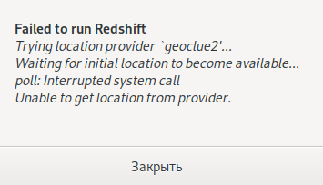

Изначально имею такое ругательство:
Если в терминале пытаюсь указать соё местоположение командой redshift -l manual -l 60:30, зависает с таким выводом:

Либо так:
redshift -v
Попытка использования провайдера местоположений `geoclue2'...
Использование источника `geoclue2'.
Solar elevations: day above 3.0, night below -6.0
Температуры: 6500K днём, 4500K ночью
Яркость: 1.00:1.00
Гамма (День): 1.000, 1.000, 1.000
Гамма (Ночь): 1.000, 1.000, 1.000
Использование метода `randr'.
Waiting for initial location to become available...
Температура экрана не меняется.
