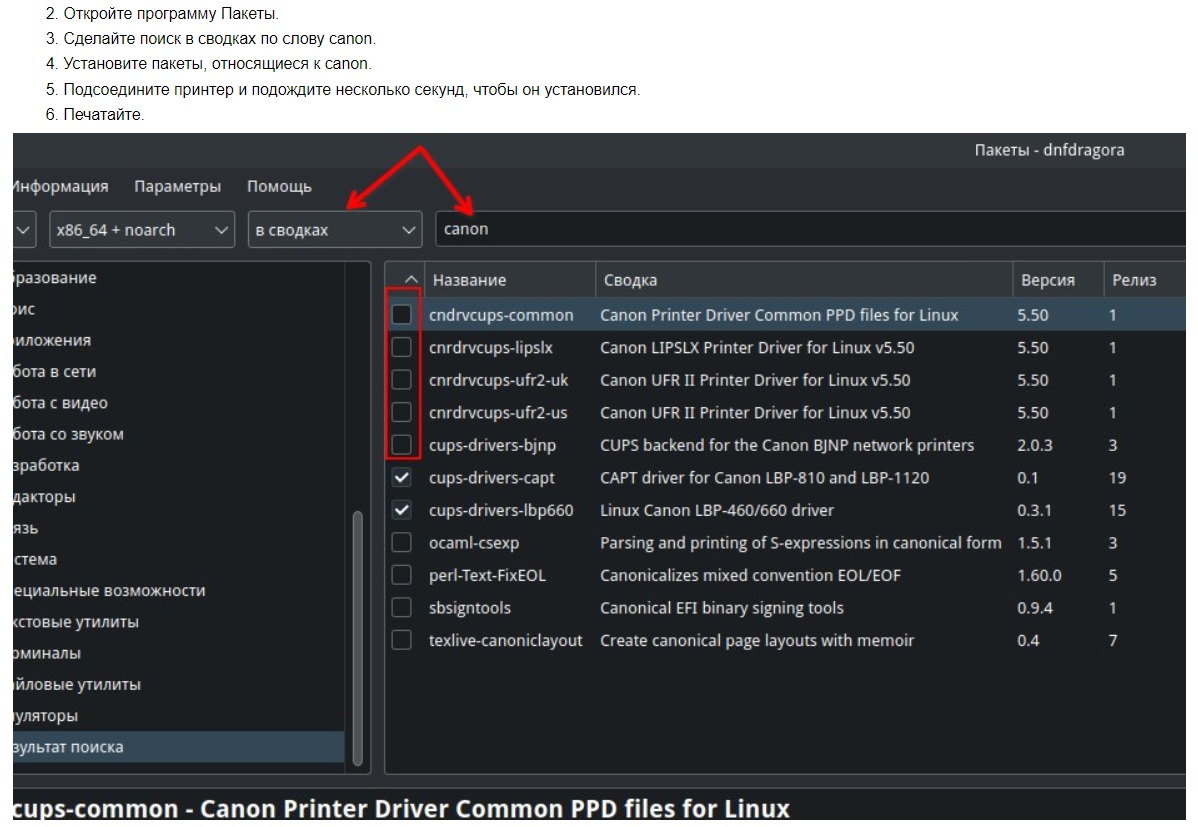

Сообщения: 731
Нужна помощь! Подключение МФУ
OldMan, МФУ Cannon MF3010 попробуй это https://www.altlinux.org/Принтеры_Canon ... anon_UFRII

Проблема решена! Помог вариант на скрине! Всё установилось, а сразу принтер ожил. Всем помогающим огромное спасибо!
