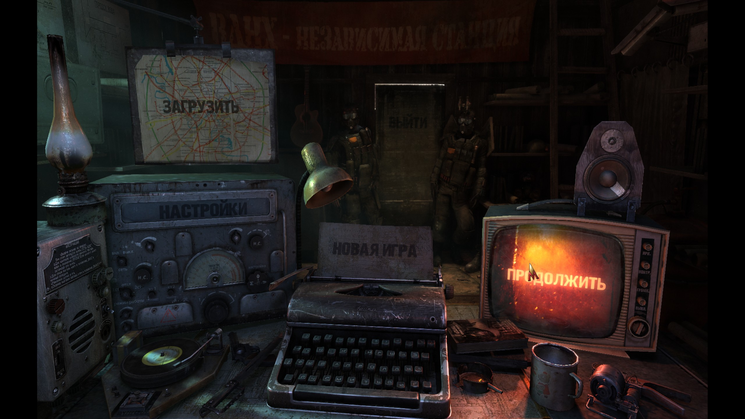

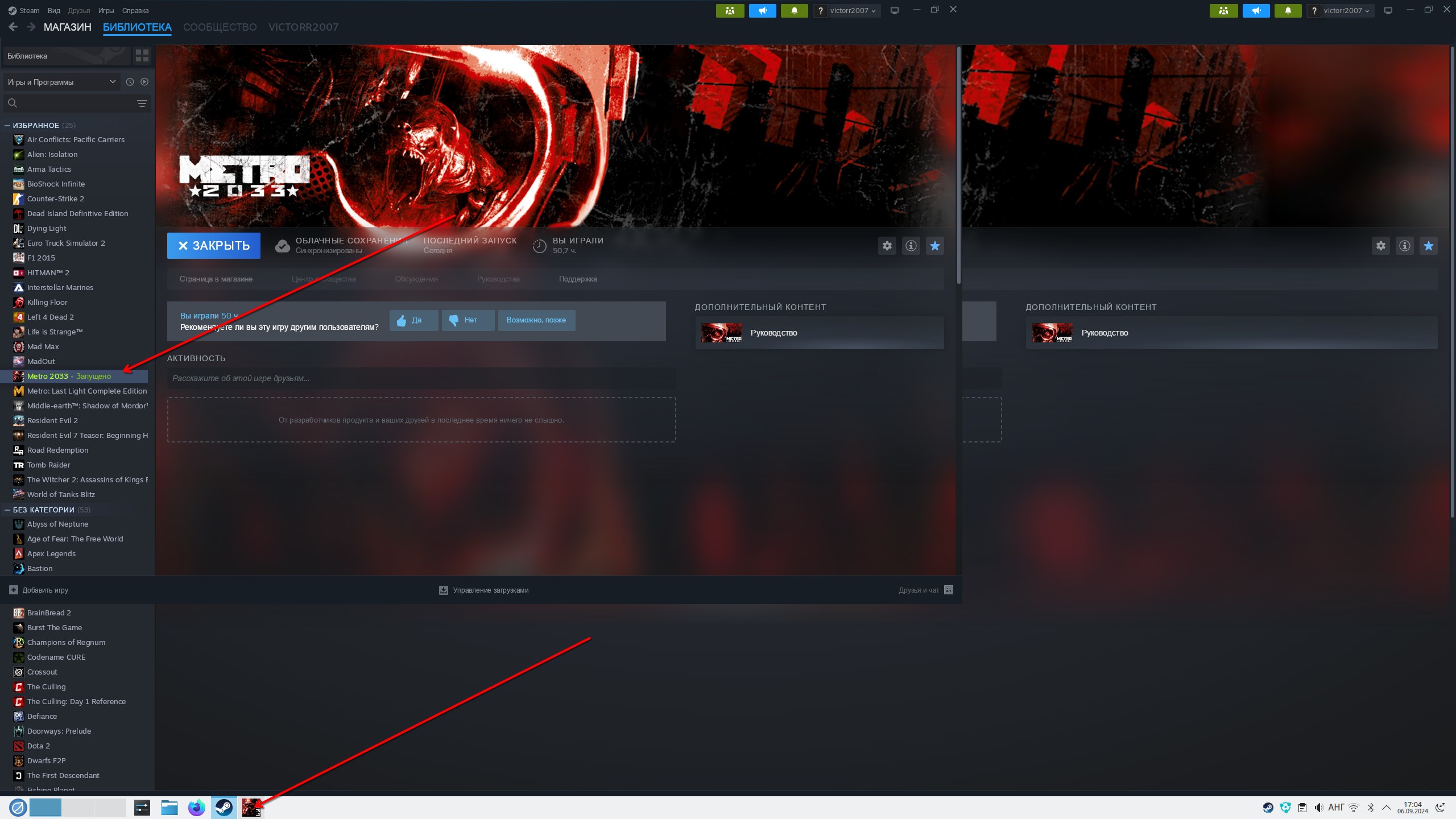

Сообщения: 8272
После обновления не запускаются игры в steam
Попробовал в стандартном steam запускать игры.
Что-то не хотят.
А вот в steam из portproton игры работают.
Проверял только на wayland.
