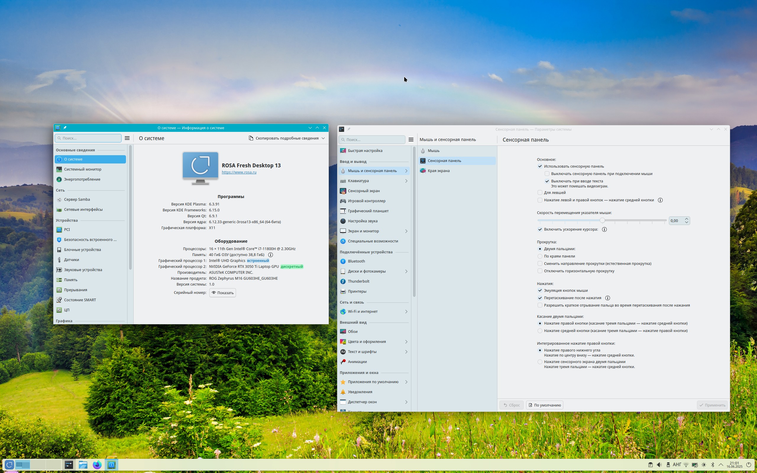

Но в иксы загружаюсь только для того, чтобы проверить, если есть замечания, как вот сейчас.

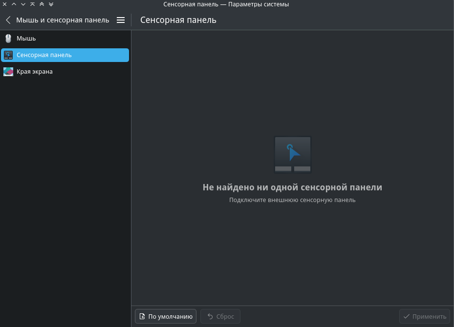

va9(2) писал(а): 16 июн 2025, 15:44 Почти 10 месяцев прошло, а настроек тачпада в иксах так и нет...
Если ситуация такая же, как на скриншоте от 23 августа 2024, то это, мне кажется, не проблема Плазмы, а не хватает каких-то библиотек. Проверьте, команда
kcmshell6 kcm_touchpad
тоже выдает такое же окно?
Вероятно, проба оборудования может помочь понять, что за тачпад такой и какие с ним проблемы.
Также еще вот тут посмотрите https://discuss.kde.org/t/settings-says ... ound/14139 про возможный конфликт устаревшего драйвера Synaptic и libinput.
Сообщения: 977
Re: Обновление с kde5 на kde6
В вейланде так же, как и у Виктора, за исключением нижнего блока с "Интегрированное нажатие правой кнопки:\n...\n...".
В иксах да, так же как и в августе было.
