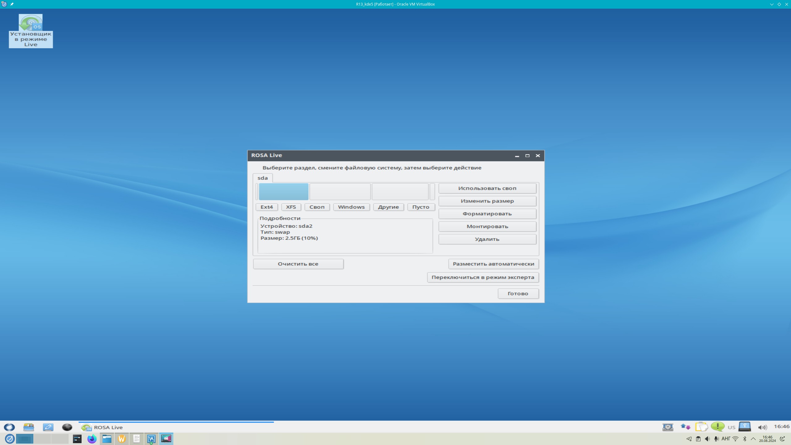

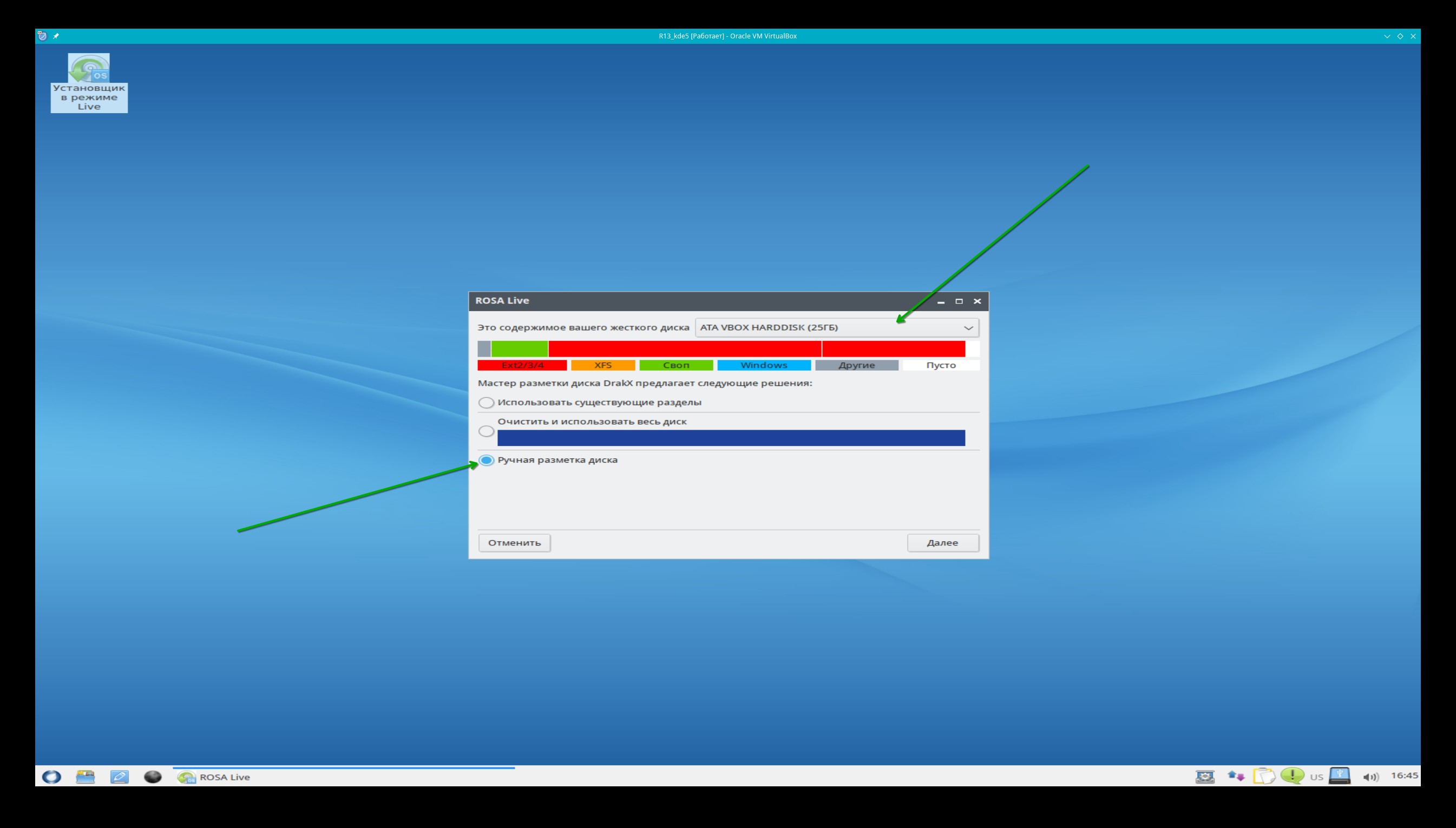

При установке выберите ручную разметку диска.
Далее, а второй картинке, удалите все разделы, если есть, а ещё лучше, всю таблицу разделов.

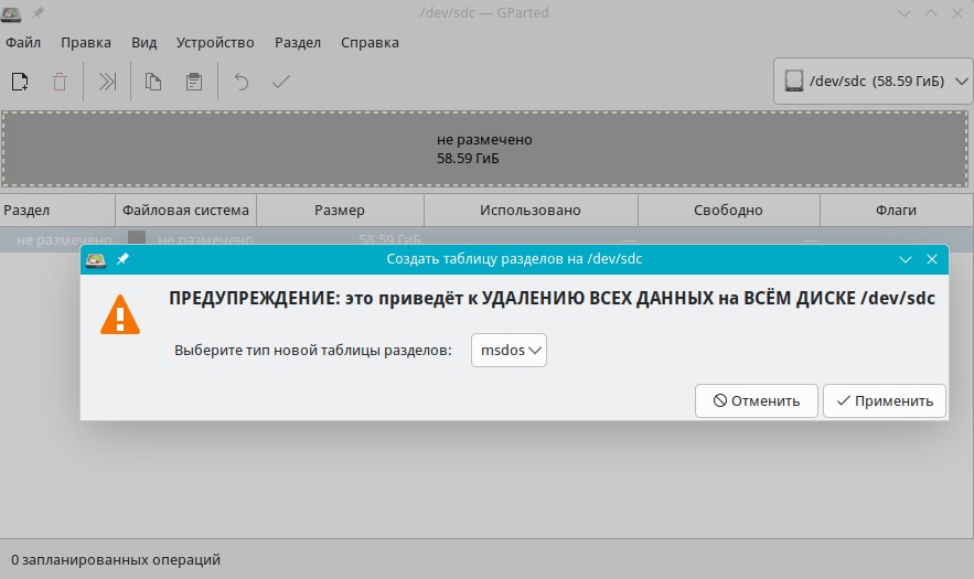

Потом создайте таблицу разделов msdos.
Я не помню, как в diskdrake со второй картинки сделать msdos.
Можно сделать в Gparted.
Третья картинка.
На третьей картинке создание таблицы разделов gparted.

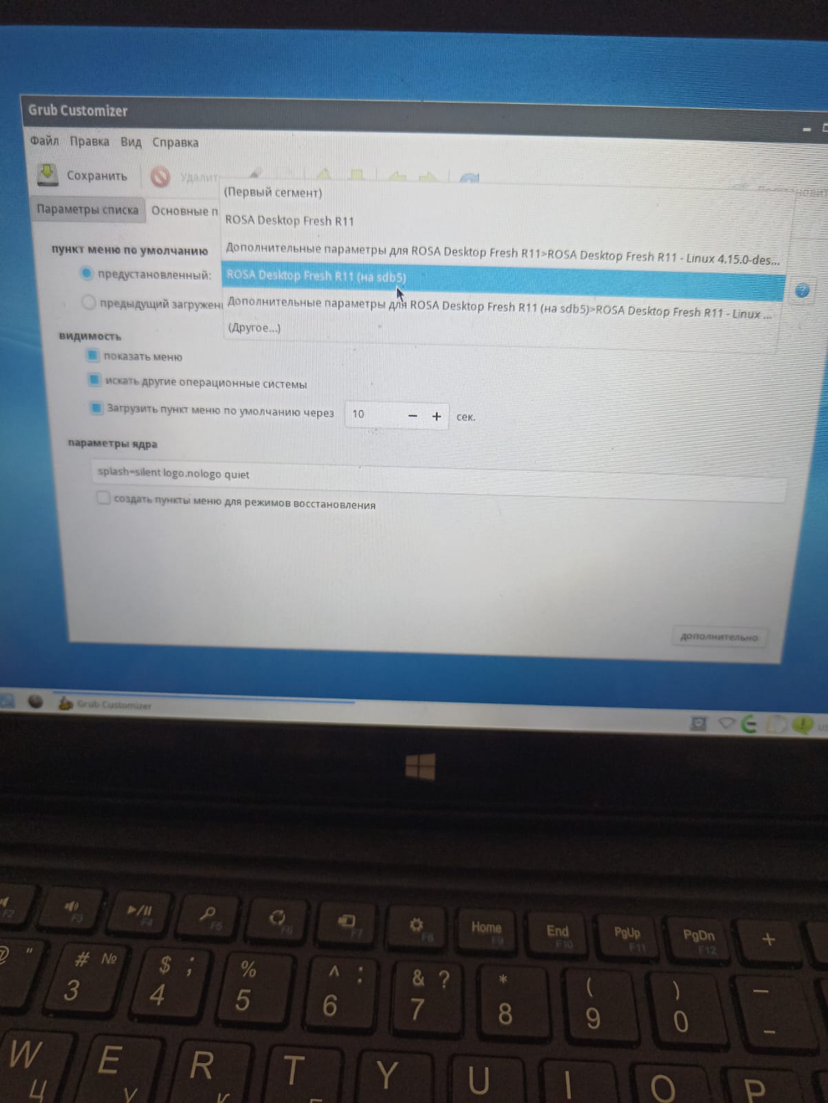

Всё, норм встала Роса 11 через флешку на Т104, можно работать)
И обновил ядро и либреофис и т.п.

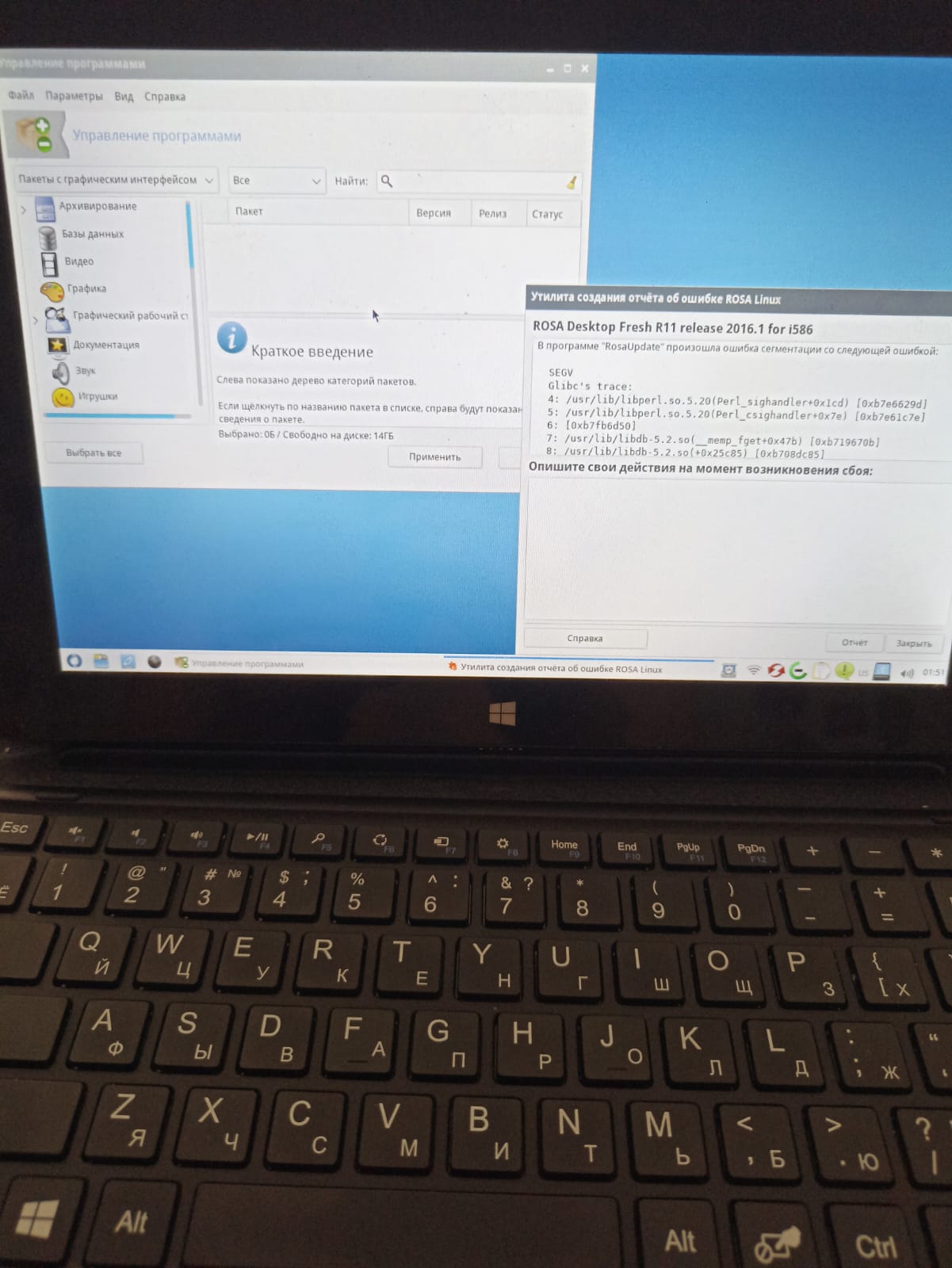

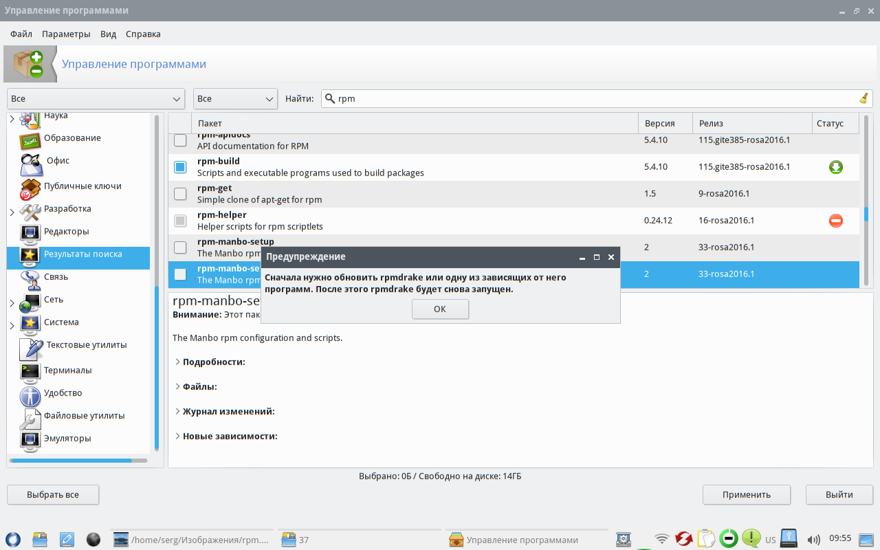

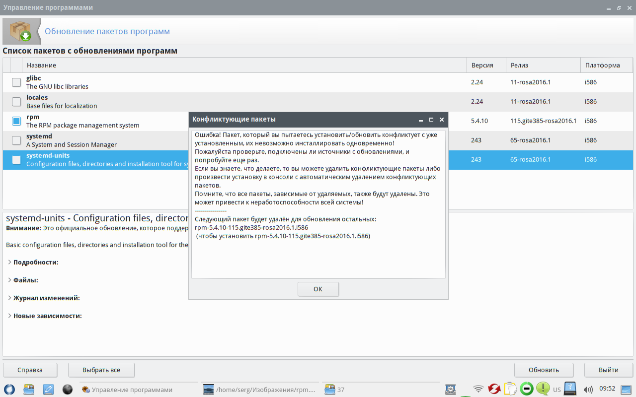

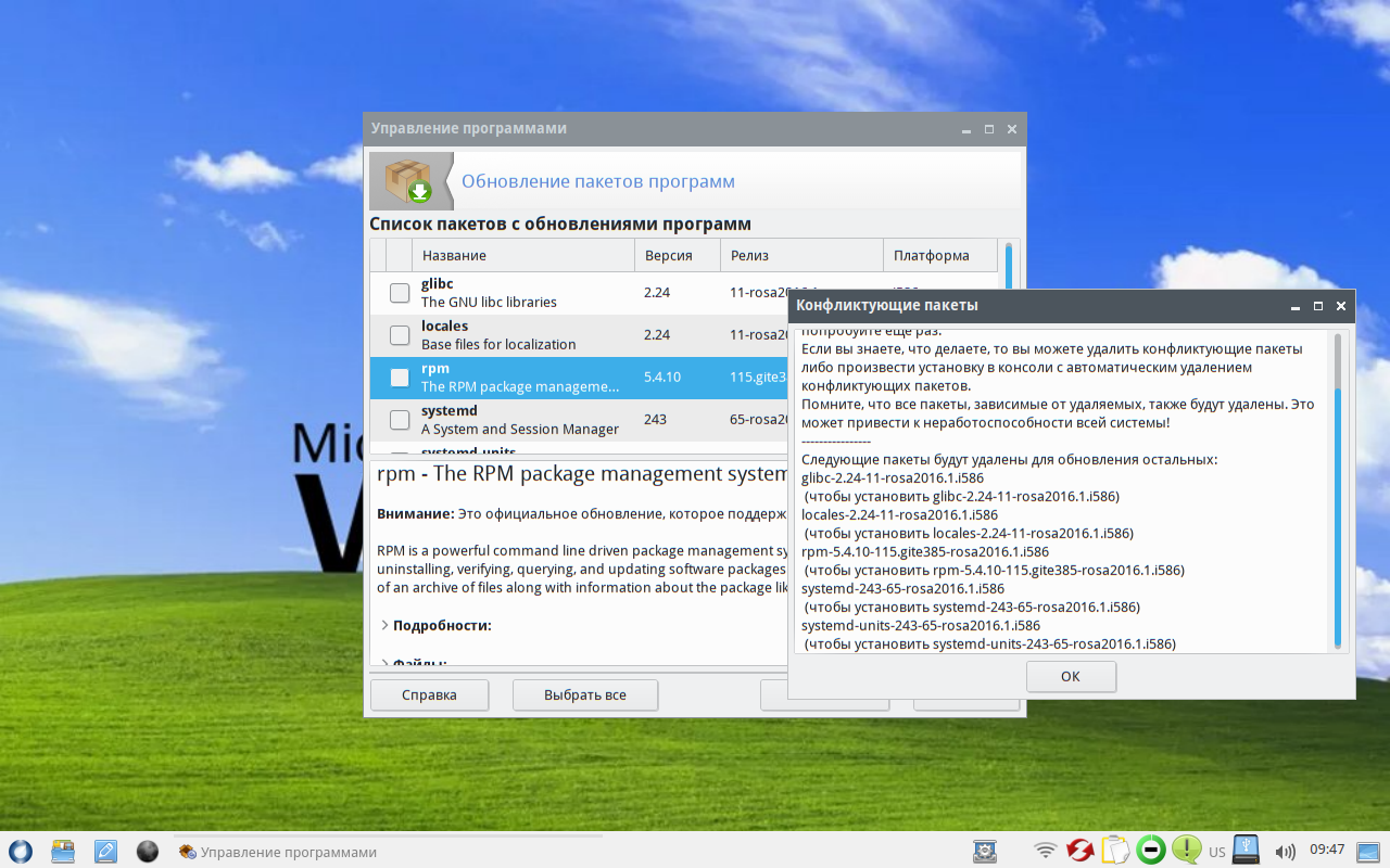

Здравствуйте!
Я перепробовал ещё примерно 10 разных вариантов разных ОС для планшета и понял, что Роса лучше всех.
Теперь стабильно можно работать на Т104, но только при обновлении появляется такая ошибка.
Как это исправить? Удалив для переустановки rpm, смогу ли я вообще потом зайти в управление программами?
Сообщения: 8291
Установка ROSA.FRESH.LXQT.R11.i586.uefi на карту памяти Oysters T104W
Acmeolog писал(а): 16 сен 2024, 12:09 Как это исправить? Удалив для переустановки rpm, смогу ли я вообще потом зайти в управление программами?
Не сможете, так как скорее всего останетесь вообще без системы.
Непонятно что вы вообще делаете.
Сообщения: 8291
Acmeolog писал(а): 16 сен 2024, 12:09 для переустановки rpm
Для переустановки используется
sudo urpmi --replacepkgs rpm
http://wiki.rosalab.ru/en/index.php/Urpmi
