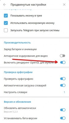

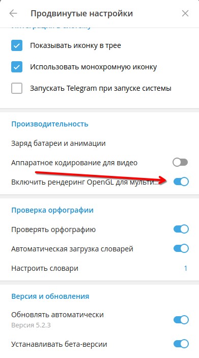

И как временное решение, ещё можно отключить OpenGL.
На картинке покажу.
