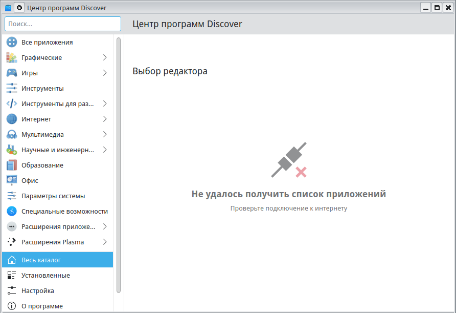

Помогите, пожалуйста, настроить Центр программ Discover.
В новую ROSA.FRESH.PLASMA5.12.5.1.x86_64 установил Discover. Но он выдает ошибку: "discover не удалось получить список приложений", хотя интернет в порядке. Подскажите, пожалуйста, по подробнее - для чайников.

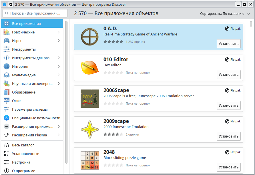

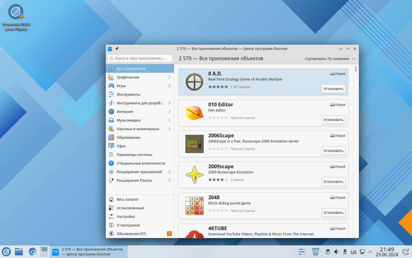

В ROSA discover работает только с flatpak. Чтобы заработало, надо установить
sudo dnf install discover
sudo dnf install flatpak
выполнить
flatpak remote-add --if-not-exists flathub https://flathub.org/repo/flathub.flatpakrepo
и перезагрузится. Потом открыть disscover и нажать на "все приложения".

Спасибо! Всё получилось.
Но если выбираешь "все приложения", то работает.
А если выбираешь "Весь каталог", то выскакивает та же ошибка.
Но главное - работает. Спасибо!
