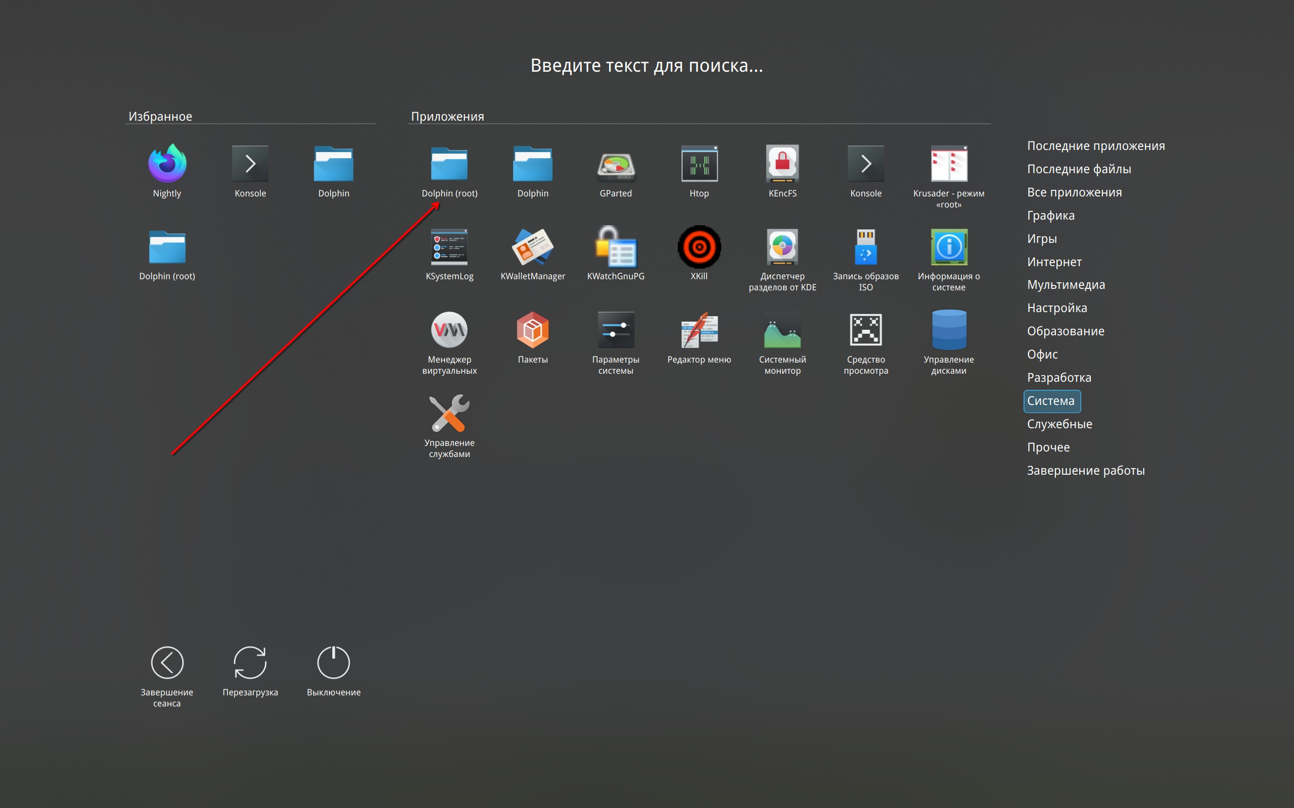

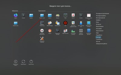

Приложу файл запуска в архиве.
Распакуйте и положите его в
/usr/share/applications
И в меню появится dolphin от рута.

dolphin открыть папку от имени администратора
Спасибо.VictorR2007 писал(а): 27 май 2024, 22:05Да, точно.
Даже не помню, когда его убирал.
Наверное когда сделали возможность установки Росы без создания пользователя root.
Скорее всего для того, чтобы не сбивал там с току пользователей.
И в меню появится dolphin от рута.![]()
