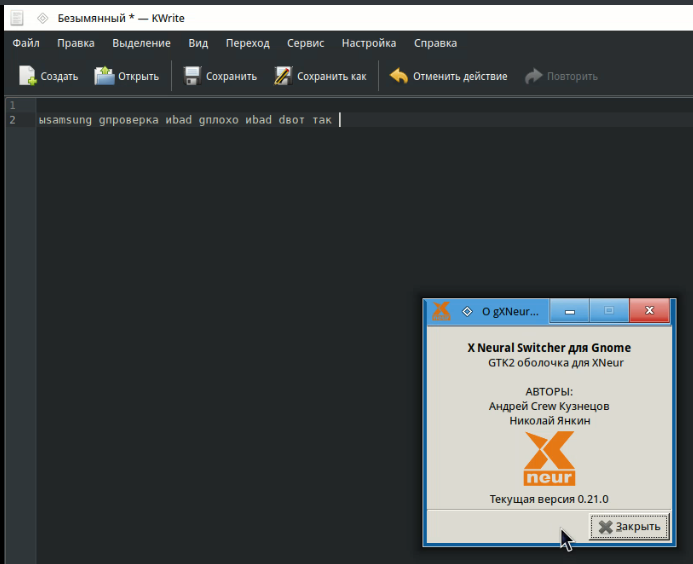

YarM
gXneur и так работал нормально в KDE Plasma только нужно было в настройки-устройства ввода-клавиатура-дополнительно - убрать все галочки-применить.

Добавлено: 08 май 2024, 08:13
YarM
у меня всё нормально работает, вот видео:
https://disk.yandex.ru/i/d9-Zs5pmq1rO7A
https://disk.yandex.ru/i/8PFh8dzSM32FLA
вот проба моего компьютера:
https://linux-hardware.org/?probe=cd66ff303c
на других аппаратах тоже xneur нормально работает вместе с gxneur

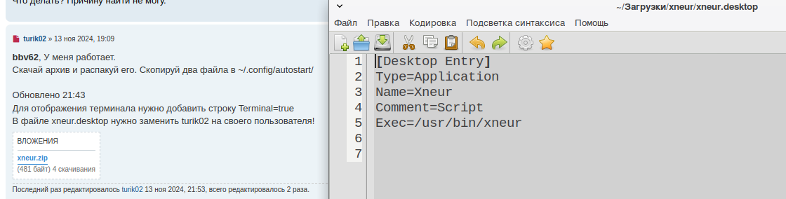

Добавлено: 13 ноя 2024, 19:09
bbv62, У меня работает.
Скачай архив и распакуй его. Скопируй два файла в ~/.config/autostart/
Обновлено 21:43
Для отображения терминала нужно добавить строку Terminal=true
В файле xneur.desktop нужно заменить turik02 на своего пользователя!

Добавлено: 13 ноя 2024, 23:17
bbv62
turik02 писал(а): 13 ноя 2024, 19:09 bbv62, У меня работает.
Обновлено 21:43
Где?
Так-то это и есть банальные ярлык со скриптом, вариантов которых я уже поперебирал кучу каких.
Ожидаемо - заменил этими файлами свои - без результата.
Вопрос-то больше сводится к тому, что отсутствует команда в появляющемся терминале. Для любого (?) другого файла из /usr/bin терминал из автозагрузки отрабатывает штатно.
