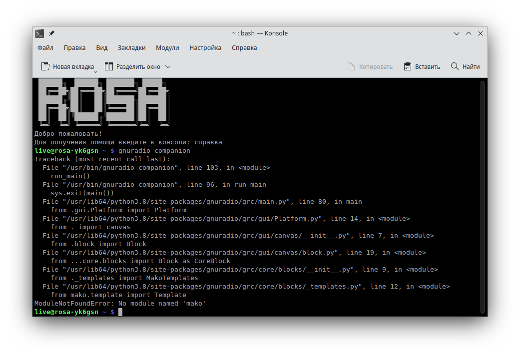

На GNOME он запускается, а на PLASMA нет. Пишет ошибку (смотреть скрин). В итоге для работы ему нужен
python3-mako
Сообщения: 1363
Не запускается gnuradio
:) спасибо

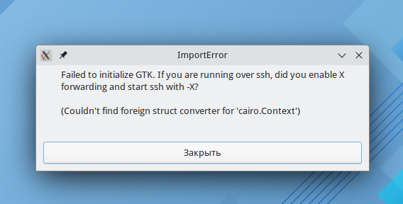

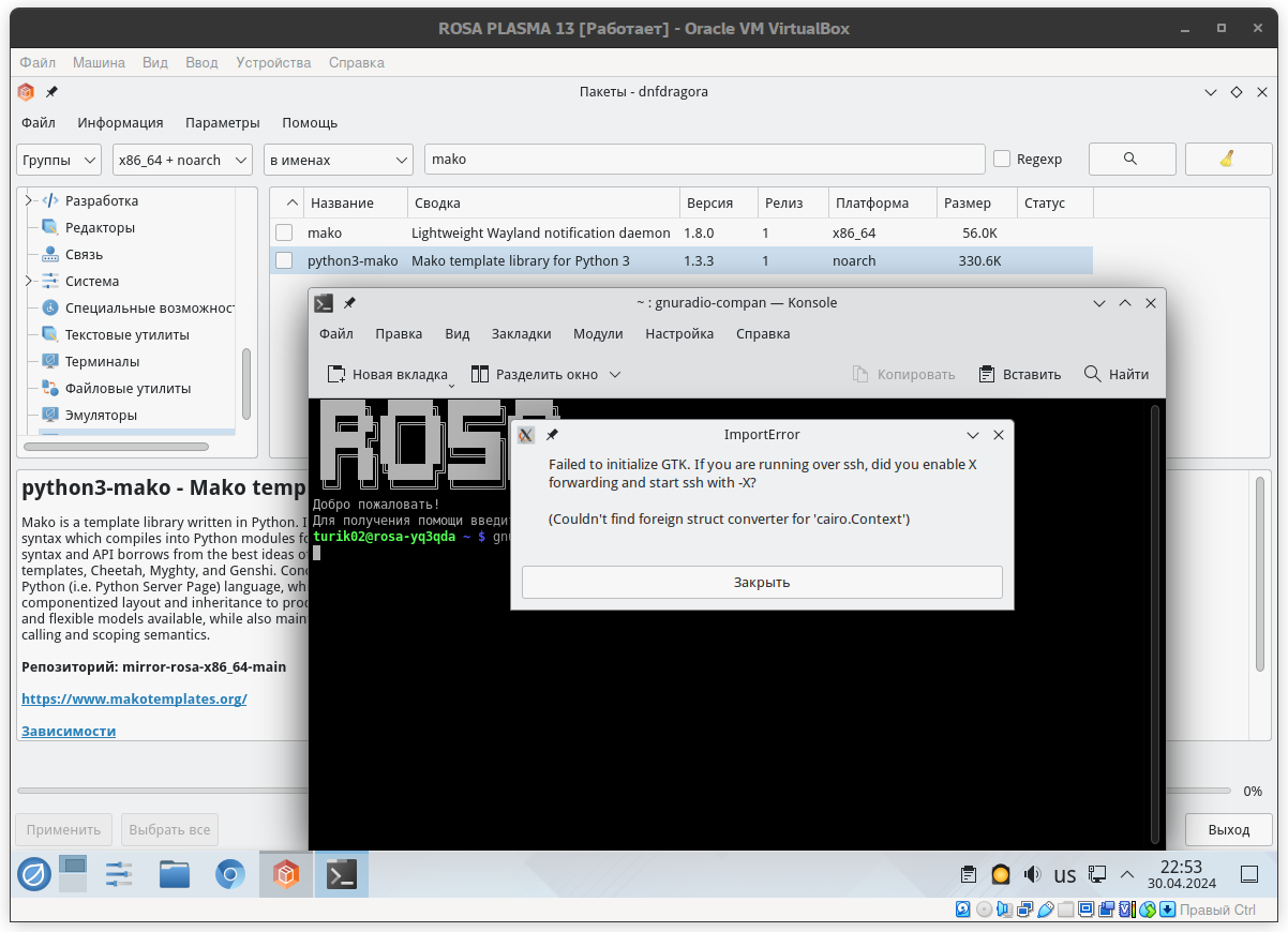

На GNOME по прежнему работает.
Опять не запускается на PLASMA.

Сообщения: 881
irton писал(а): 01 май 2024, 02:07 добавил Requires
Спасибо. Теперь работает.
А на сборках 2023.1 PLASMA, которые на ABF, он работать будет? Просто там он не работает.
