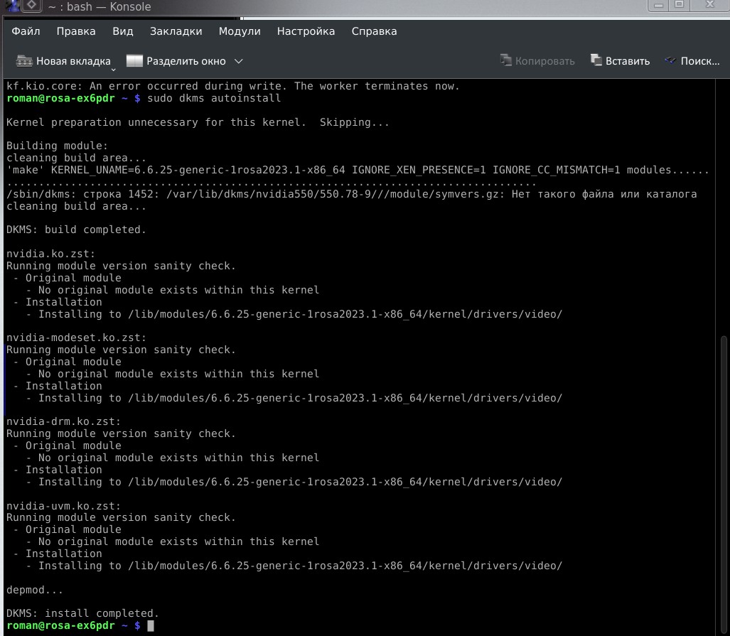

bestcat75
Сообщения: 98
Драйвера Nvidia
Сообщение bestcat75 »
попытался, вот что пишет
это на ядре 6.6

Сообщения: 8031
Драйвера Nvidia
bestcat75 писал(а): 26 апр 2024, 23:07 может эту папку удалить и попробовать снова?
Ага, вы сами догадались.
Нужно удалить 550.67.
Сообщения: 8031
Драйвера Nvidia
VictorR2007 писал(а): 26 апр 2024, 23:08 Нужно удалить 550.67.
Чтобы тут её не было.
/var/lib/dkms/nvidia550/

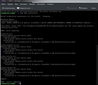

bestcat75
Сообщения: 98
Драйвера Nvidia
вот что получилось, это на ядре 6.6
так и должно? про ядро 6.8 тут ни слова не написано
Сообщения: 8031
Драйвера Nvidia
bestcat75 писал(а): 26 апр 2024, 23:23 про ядро 6.8 тут ни слова не написано
Скорее всего у вас не установлен devel ядра.
Этот пакет
http://abf-downloads.rosalinux.ru/kelpe ... x86_64.rpm
