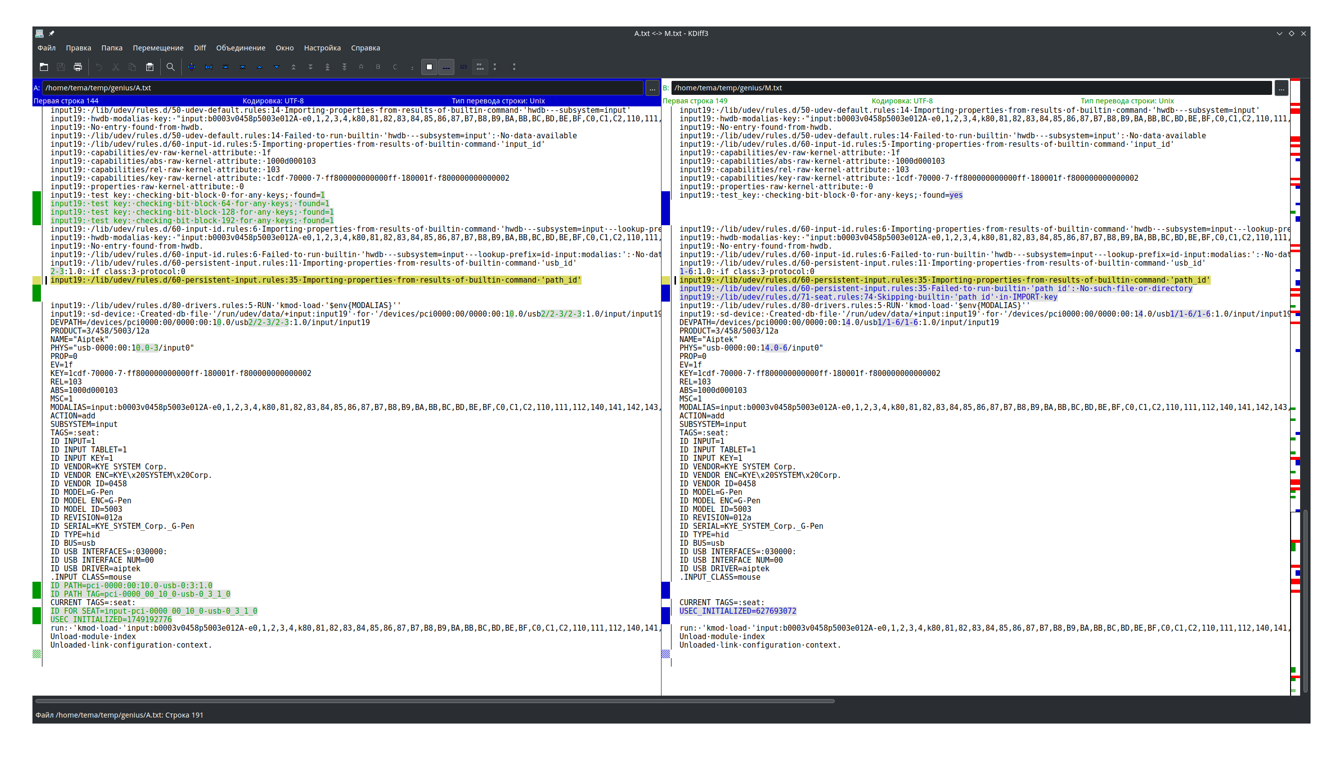

Вот так выглядит diff между Альтом и Росой. Слева планшет работает, а справа нет

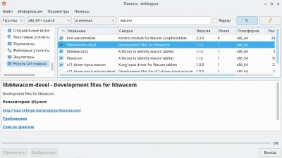

Установите пакеты как на скрине

kartavenko писал(а): 17 апр 2024, 16:06 Установите пакеты как на скрине
Установлены.

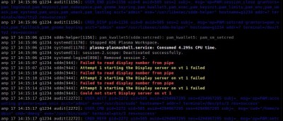

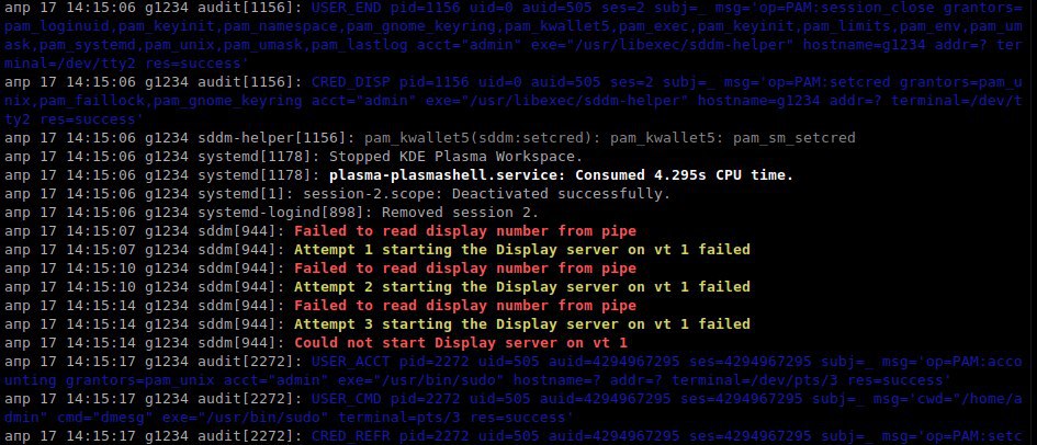

А если установить пакет wizardpen, то при подсоединении планшета крашатся иксы
