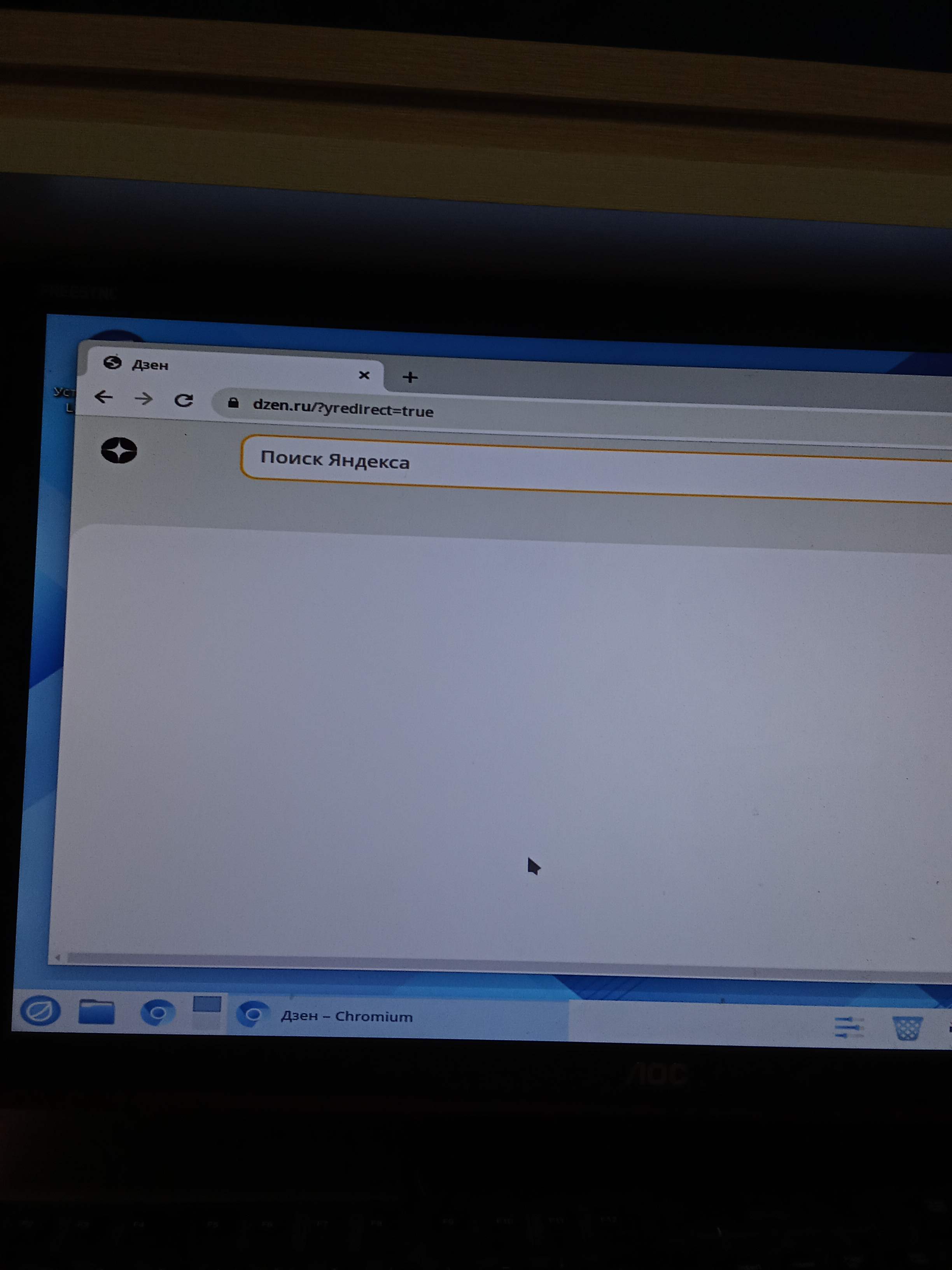

Только что поставил Фреш. Линуксом никогда не пользовался, не знаю что делать. На винде всё работает.
При загрузке раб. стола, если быстро открыть браузер успевает часть страницы загрузится, но потом перестаёт.
Сеть по проводу подключена без всяких вайфаев. Материнка под i3. В устройствах дрова установлены насколько я понял. Что сделать? Спасибо.

С флешки все тоже самое. При отключении сети и её включении успевает чуть прогрузиться страница.

Не работает интернет(он есть но сразу вырубается)
Сообщение Нитт »
Вот только это прогрузилось.

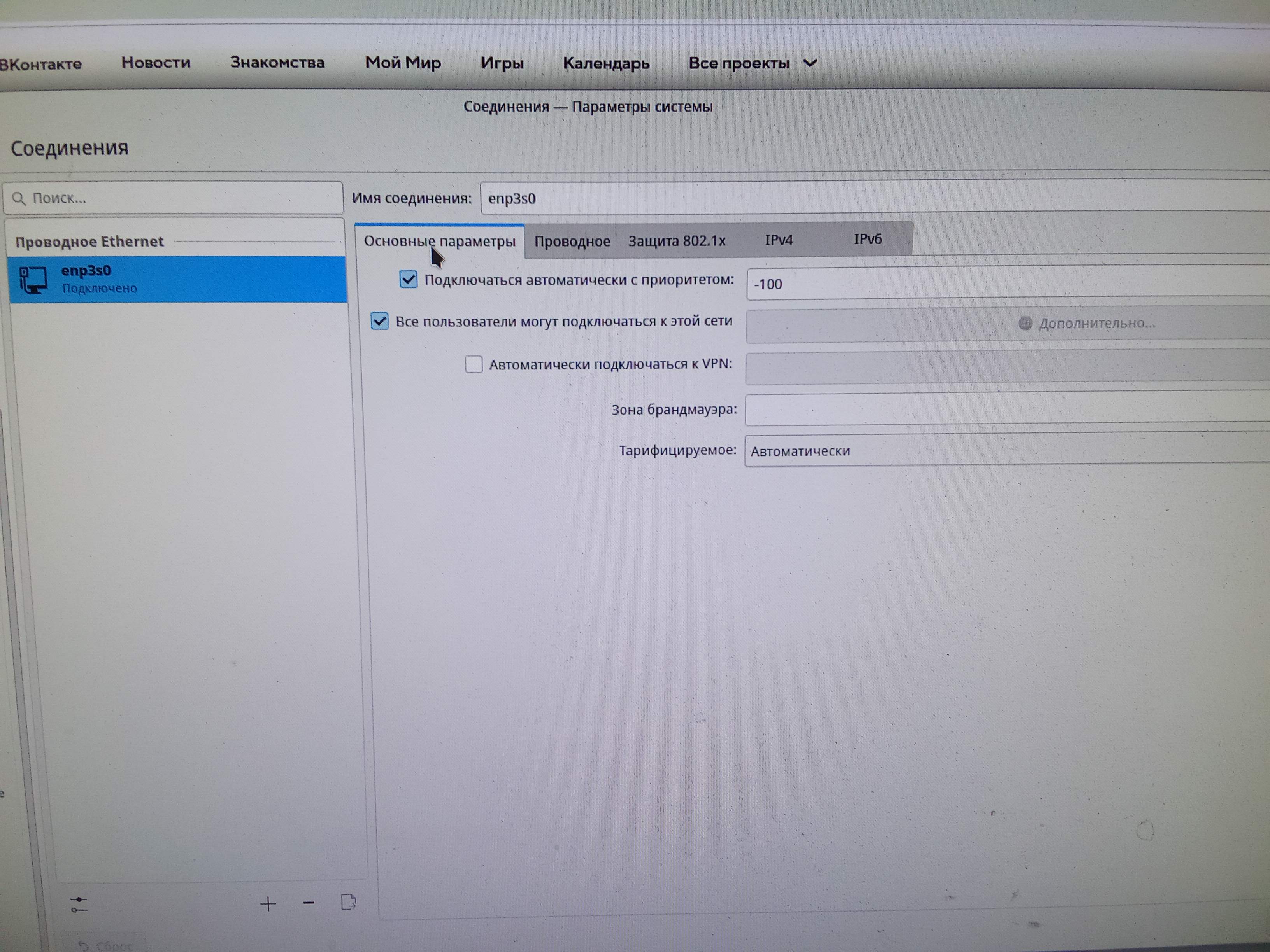

ipv6 адрес есть, это потому что протокол включен для конкретного соединения. в росе он тоже включается поумолчанию. Покажите настройки сети из росы

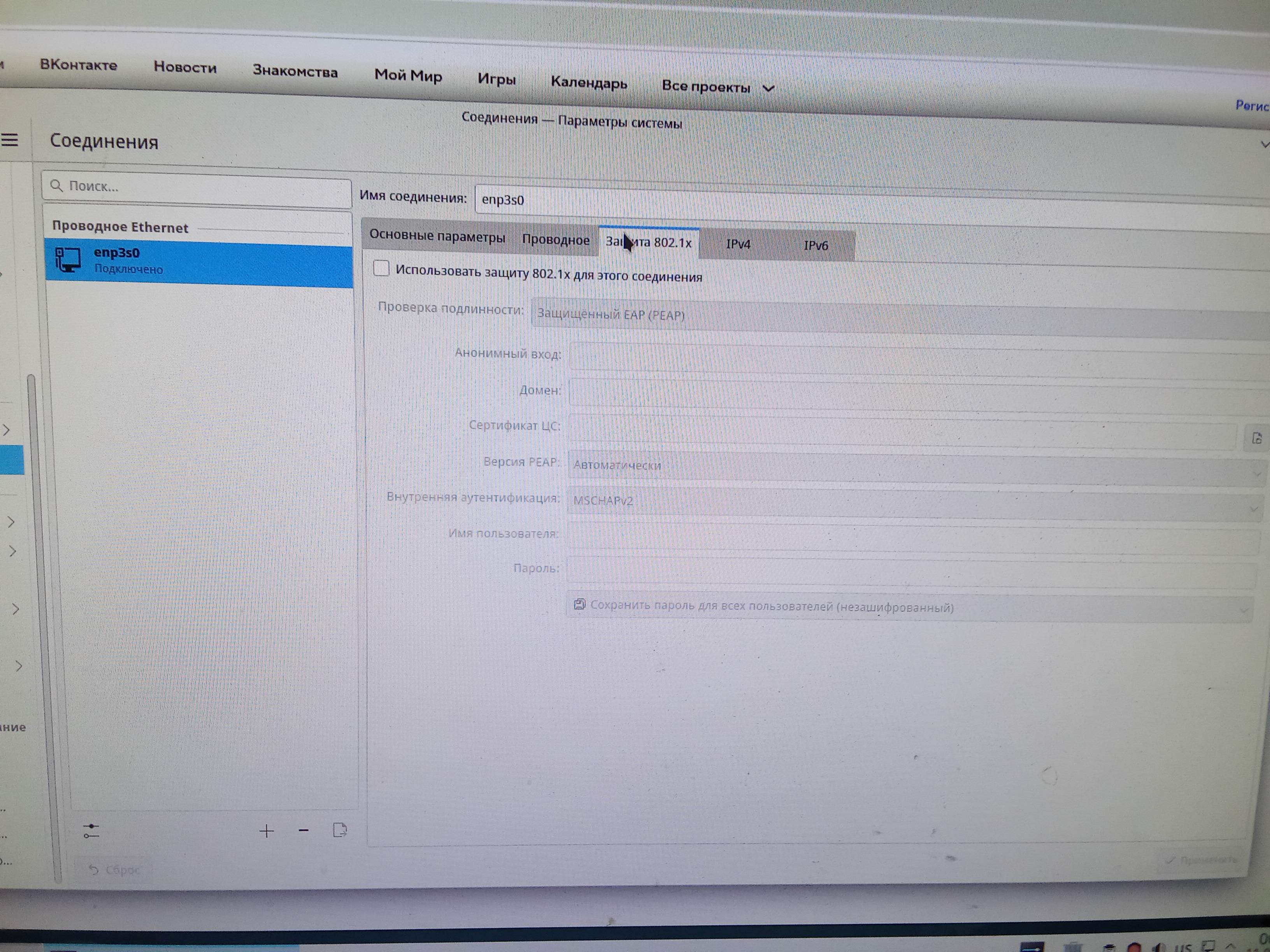

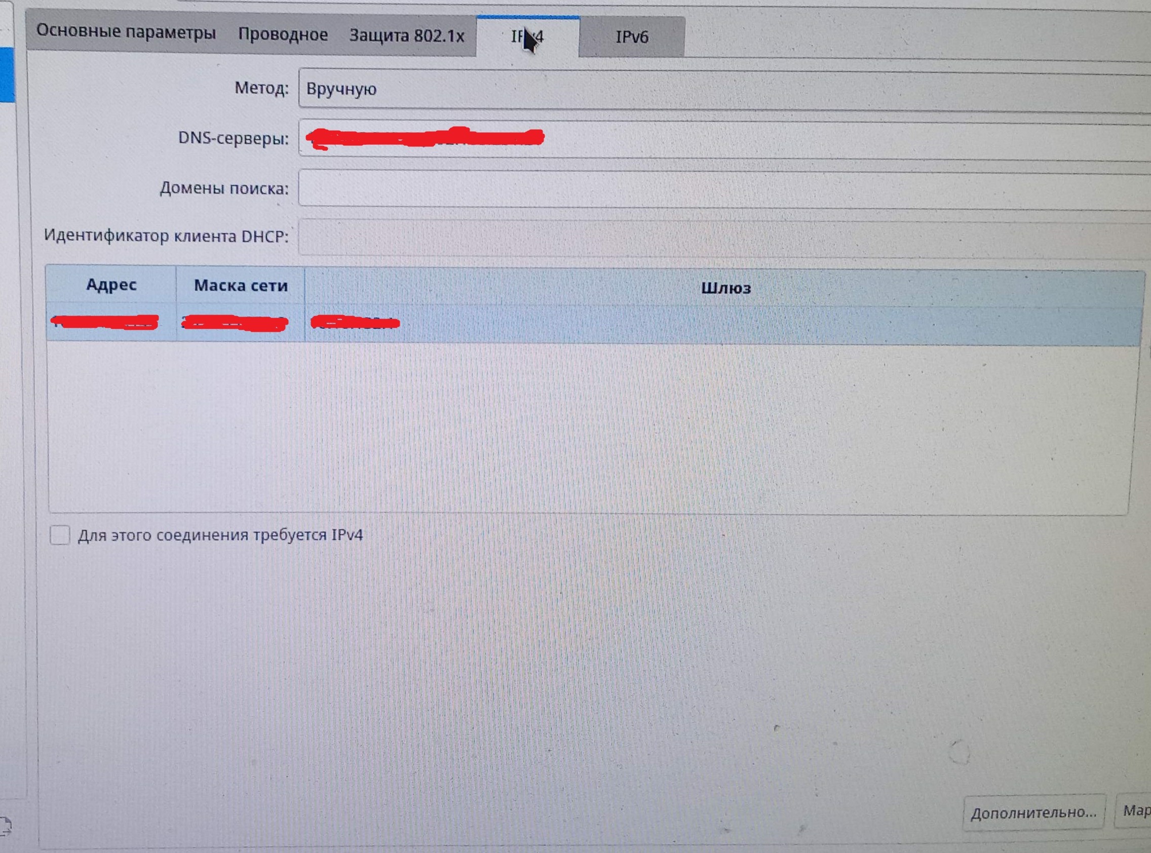

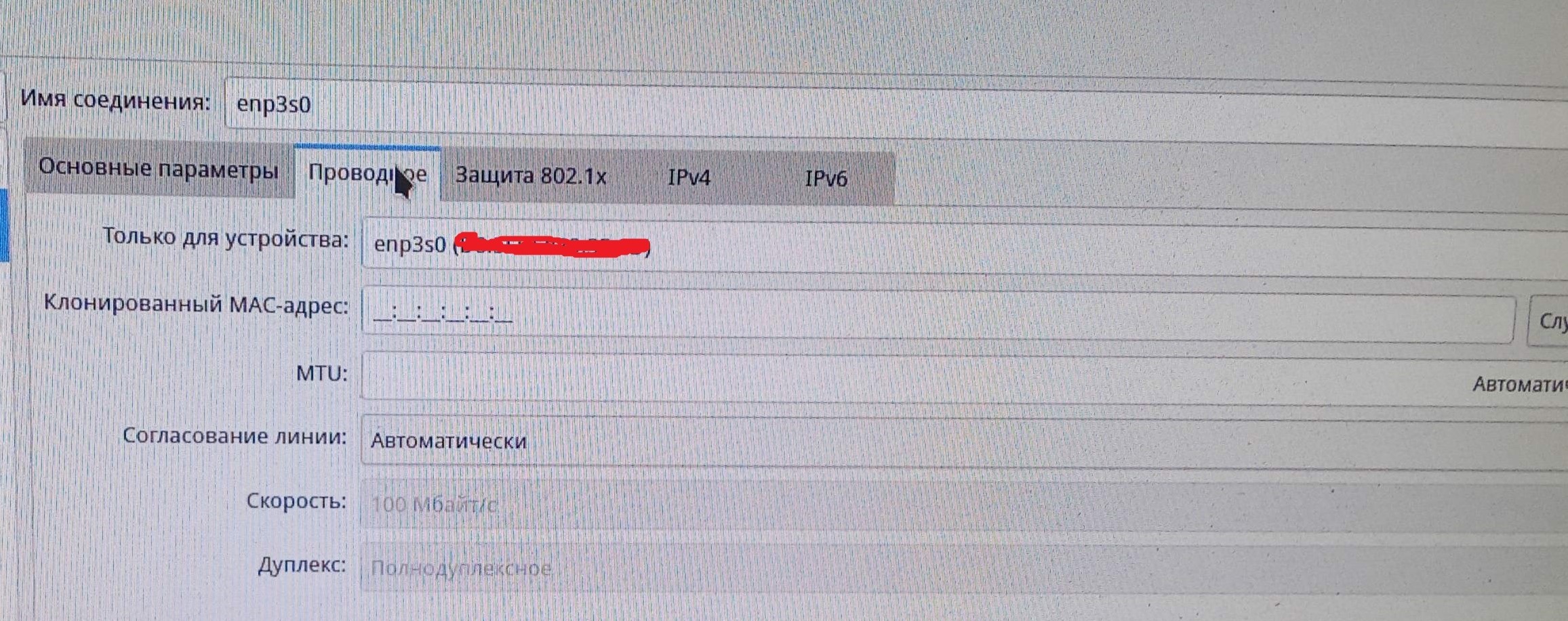

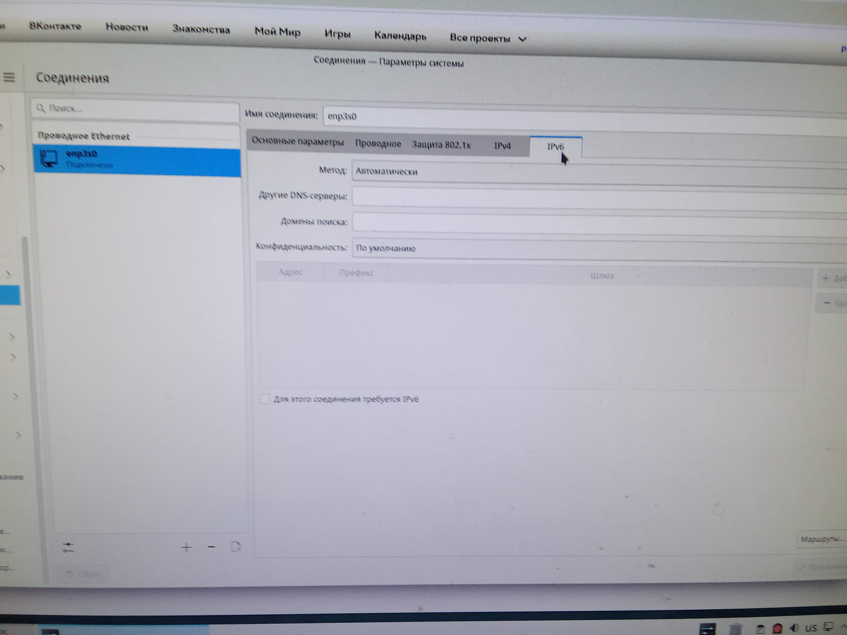

Сообщение Нитт »
kartavenko,
Нитт
Сообщения: 17
Зарегистрирован: 10 апр 2024, 22:11
Operating system: Fresh
Сообщение Нитт »
Всё, это все настройки

Я бы IPv6 отключил, а в IPv4 авто.
Из-за IPv6 у меня тоже некоторые сайты не открывается. Проблема в том, что DNS может их выдавать, а IPv6 есть, но не работает.

Да, вам верно ответили, ipv4 в авто, ipv6 отключить.
