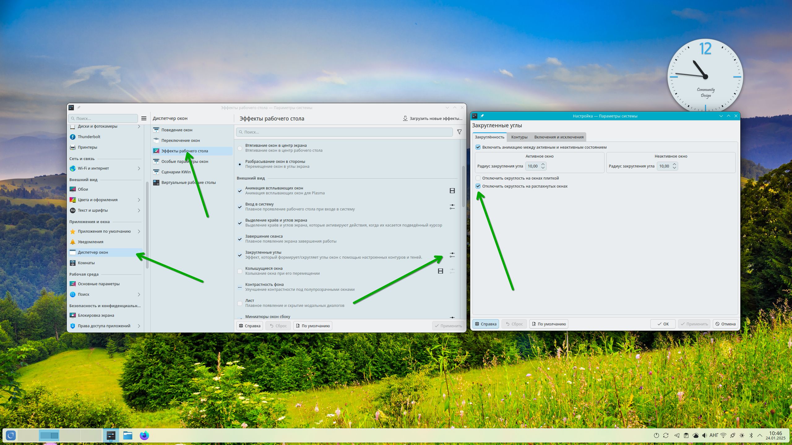

Эта тема про рамки окон.
Искал куда бы сообщить об новой программе.
Эта как раз подойдёт и не нужно новую создавать.
Вчера в репы добавил пакет plasma6-rounded-corners.
Он предназначен для настройки кромок и закруглений окон.
