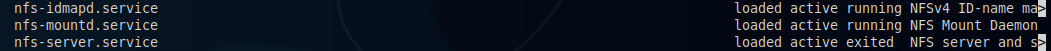

Oberon
Сообщения: 350
Откуда: Новомосковск
RosaMate не работает nfs-клиент
Сообщение Oberon »
nfs-server в состоянии exited
и не хочет меняться, т.е. service nfs restart ничего не дает

Oberon писал(а): 01 фев 2024, 16:36 nfs-server в состоянии exited
ну так надо сервер смотреть-проверять раз не стартует

Сообщение Oberon »
так это я показал на клиенте, а с другого клиента я вижу диск,
с iMac и пишу и читаю на него

Сообщение Oberon »
к тому-же служба монтирования запущена - nfs-mountd.service,
а сервер нужен-ли он на клиенте?
