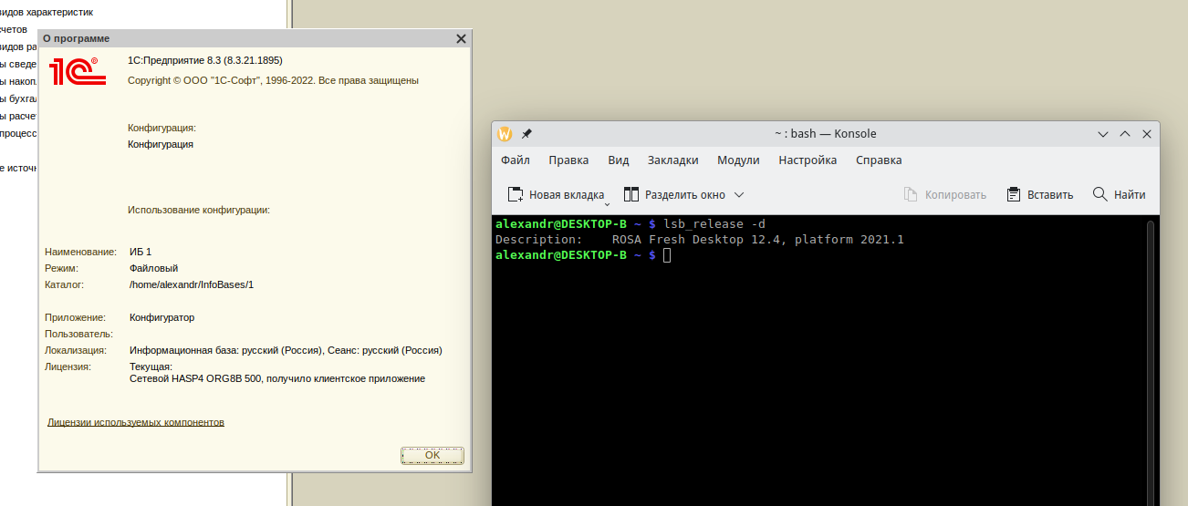

Показал свои скриншоты установленной 1С в Росе и пожалел. :oops: :cry: У меня попросили помощи люди, которые реально лучше меня знали линукс. Я прикинул, что не смогу им внятно объяснить, только разве что вместе устанавливать. А с драйвером usb ключa, вообще помочь не смогу…

1. Заходим в ЛК (https://releases.1c.ru/total)
2. Выбираем "Технологическая платформа 8.3 => Технологическая платформа 1С:Предприятия (64-bit) для Linux" и скачиваем на свой комп
3. Распаковываем архив, нам нужен: setup-full-8.3.23.1688-x86_64.run (это как пример у вас может быть другая версия)
4. Открываем терминал в папке с распакованным файлами пишем:
sudo chmod +x setup-full-8.3.23.1688-x86_64.run
тем самым делаем файл исполняемым, далее: в консоли запускаем:
sudo ./setup-full-8.3.23.1688-x86_64.run
Следуем инсталлеру, в окне выбора что устанавливать - оставляем все по по умолчанию.
5. Далее копируем свою базу с (винды :bad:) в /home например
6. Запускаем от имени администратора 1с, добавляем скопированную базу, запускаем Конфигуратор, вводим 16 значный пинкод, получаем лицензию.
Лицензия падает вот сюда: /var/1C/licenses
Рекомендую для вашего компа сделать бакап лицензии, на всякий случай. А вообще конечно лучше делать бакапы всех необходимых файлов на внешний носитель.
7. Перезапускаем 1с обязательно с правами администратора (иначе будет требовать лицензию) и входим в свою базу обычным образом.

Александр Мытарев
Сообщения: 1
Зарегистрирован: 15 янв 2024, 12:00
Operating system: ROSA, Windows 11
Обсуждение 1С под Линукс
Сообщение Александр Мытарев »
Да вроде работает файловый вариант под линукс в целом и в Росе в частности.
Стало интересно, поставил 1С на домашний пк, создал файловую базу. Проблем не увидел.
Время на установку - 5 минут.
