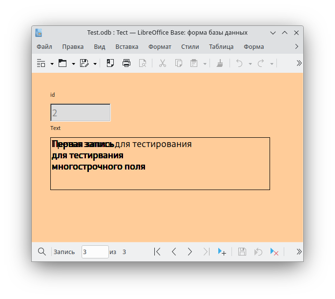

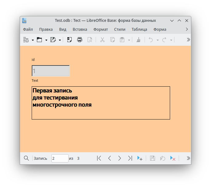

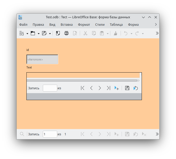

Прилагаю скрины с тестовой формы, демонстрирующей проблему. Таблица содержит три записи с текстовым полем.
В первой записи (id=0) содержится текст в три строки:
"Первая запись
для тестирвания
многострочного поля"
Во второй записи (id=1) нет значения - поле пустое (чтобы продемонстрировать при отображении второй записи, что содержимое первой записи осталось в поле на экране.
В третьей записи (id=2) содержится текст в одну строку:
"Третья запись для тестирования"
На скринах показаны состояния формы при последовательном переходе от записи к записи (Screenshot_1, Screenshot_2, Screenshot_3). Первая запись отображается на экране нормально. При отображении второй записи в поле остается текст из первой записи. При отображении третьей записи ее текст накладывается на текст предыдущих записей.
Иногда при первом открытии только что созданной формы в области поля отображается произвольный фрагмент экрана (Screenshot_0). Из всего этого понятно,что область поля на экране не очищается.

VictorR2007 писал(а): 19 апр 2024, 14:51 Или же можно посмотреть на образе с новой plasma6 на 2023.1.
https://forum.rosalinux.ru/viewtopic.ph ... 43#p116643
Скачал образ ROSA_2023.1_PLASMA6_x86_64_1036.iso
Установил на тестовой среде. Проблема осталась.
Этот эксперимент напугал меня: после перезагрузки появилось приглашение grub2, а не умею работать в нем.
Пришлось вновь загрузиться с флешки и через меню "Запуск установленной ОС" добраться до меню grub2 и оттуда загрузиться на основной среде. Удалил 13.0 с тестовой среды и вернул все, как было.
На основной среде у меня много не сохраненных данных.
Сейчас мне привезли ноут, на котором я смогу ставить эксперименты.

Это странно... Я уже писал выше, что проблема возникает только когда в свойствах поля формы в параметре "Тип текста" задано значение "Многосточный". По умолчанию там стоит значение "Односточный", а в этом случае проблемы нет. Речь идет именно о форме, а не о таблице.
