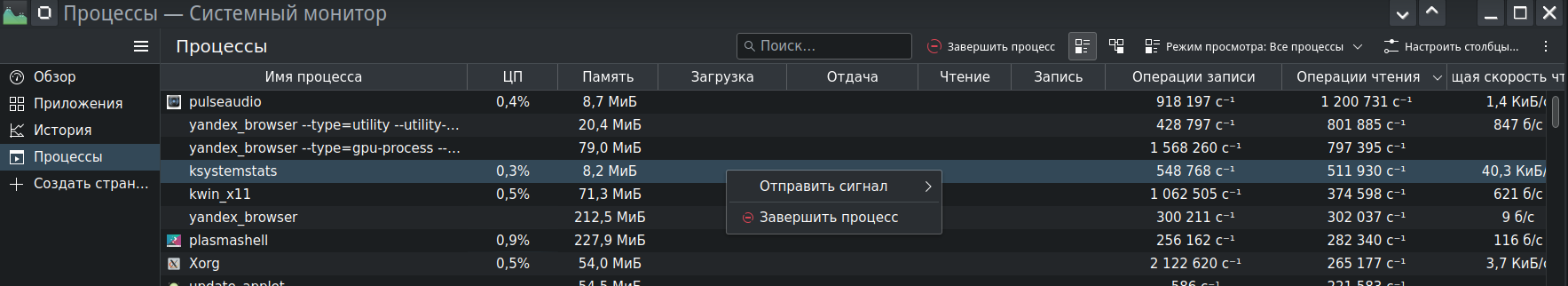

Виджет загрузки дисковой системы через некоторое время после загрузки системы, показывает прямую линию чтения с диска (скорость может показывать разную). :unknown:
Активность до....png (29.59 КБ) 4548 просмотров
Отмонтирование второго HDD не чего не изменило. Переход на прежнее ядро не чего не меняет. Не помогло даже откат всей системы на неделю назад с помощью timeshift.
В системном монитре обнаружился некий процесс "ksystemstats":
после принудительного завершения которого всё восстанавливается на некоторое время, потом картина повторяется.
После завершения.png (41.22 КБ) 4548 просмотров
Подскажите пожалуйста что происходит и как с этим бороться
Удалил программу Timeshift и проблемы не стало.
За одно поменял способ восстановления системы. Теперь пользуюсь qt5-fsarchiver
