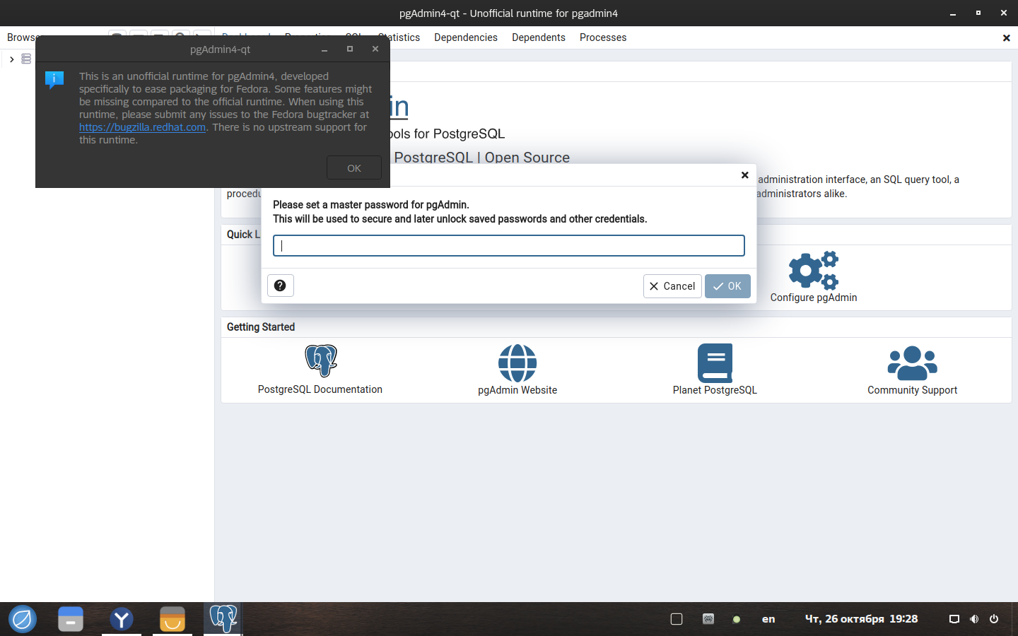

Vedmas, Установил пакет из репозитория
pgadmin4
потом установил
pgadmin4-qt

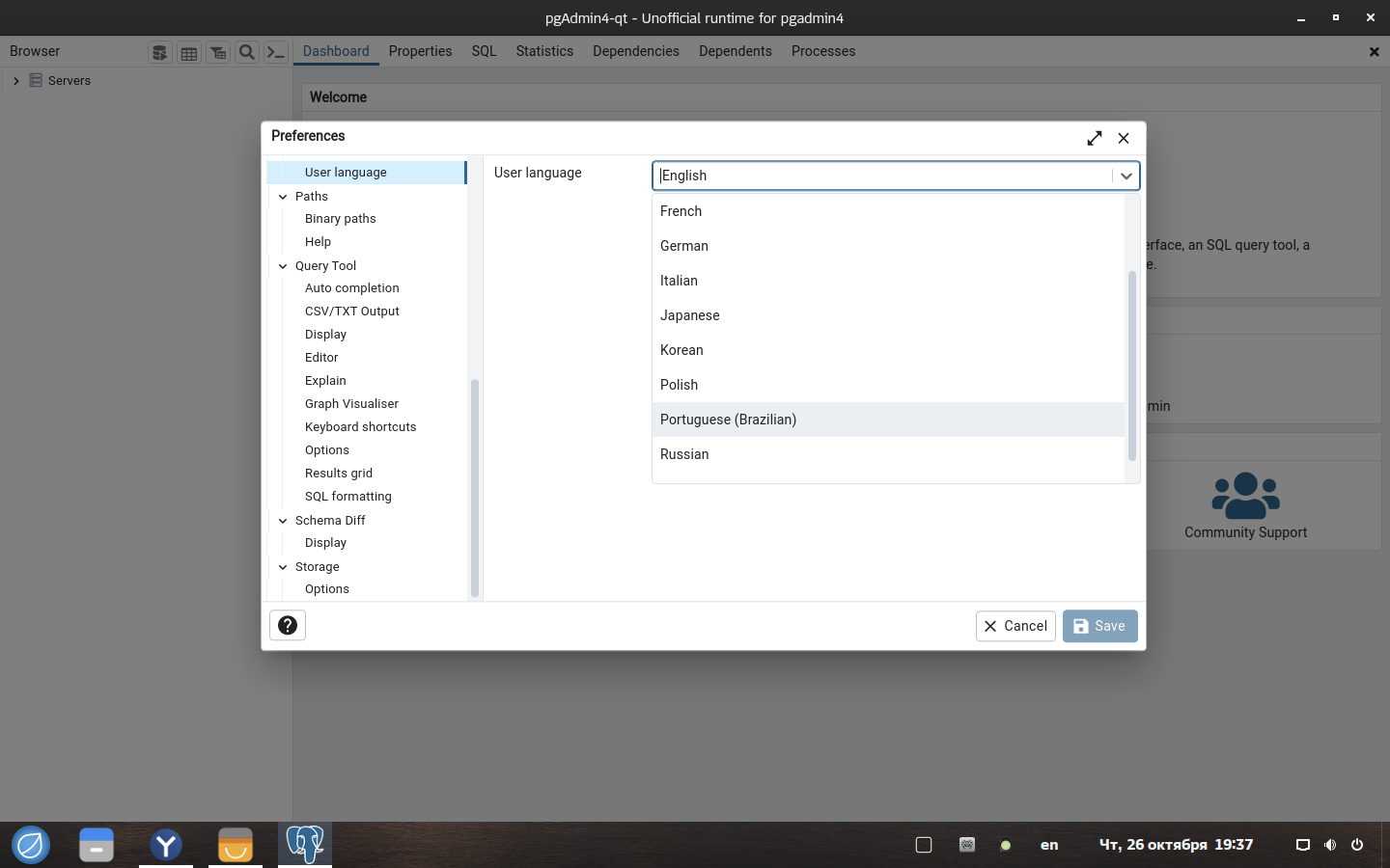

ПОСЛЕ ЭТОГО ЯРЛЫК ПОЯВИЛСЯ!!!
Для добавления русского языка надо установить
pgadmin4-langpack-ru
pgadmin4-httpg
может тоже надо pgadmin4-httpd - Apache/WSGI configuration for pgadmin4

Через pgadmin4-qt работает. Спасибо.
Хотя странно, что после установки pgadmin нет ярлыка. А QT какой-то обрезанный. В нем нет меню как в стандартном pgadmin/
Сообщения: 881
PGAdmin 4
Vedmas, pgadmin4 это консольная версия, а pgadmin4-qt это версия с неофициальной графической оболочкой.
