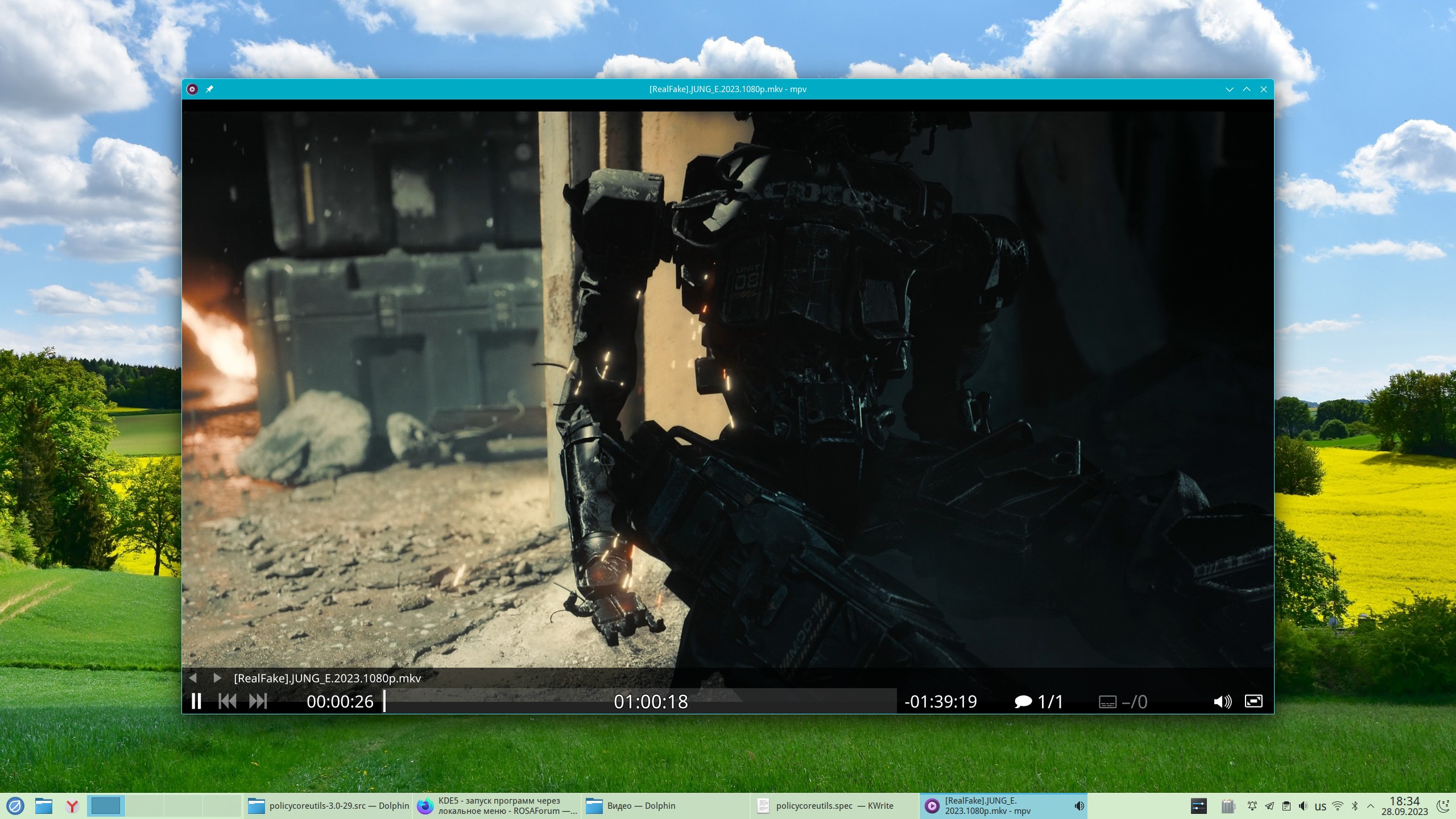

Возможно в системе просто нет mplayer.
Сейчас вместо него mpv, который раньше назывался mplayer2.
Открыть с помощью... - Проигрыватель mpv
Старый mplayer сейчас не все форматы поддерживает, включая работу на wayland.

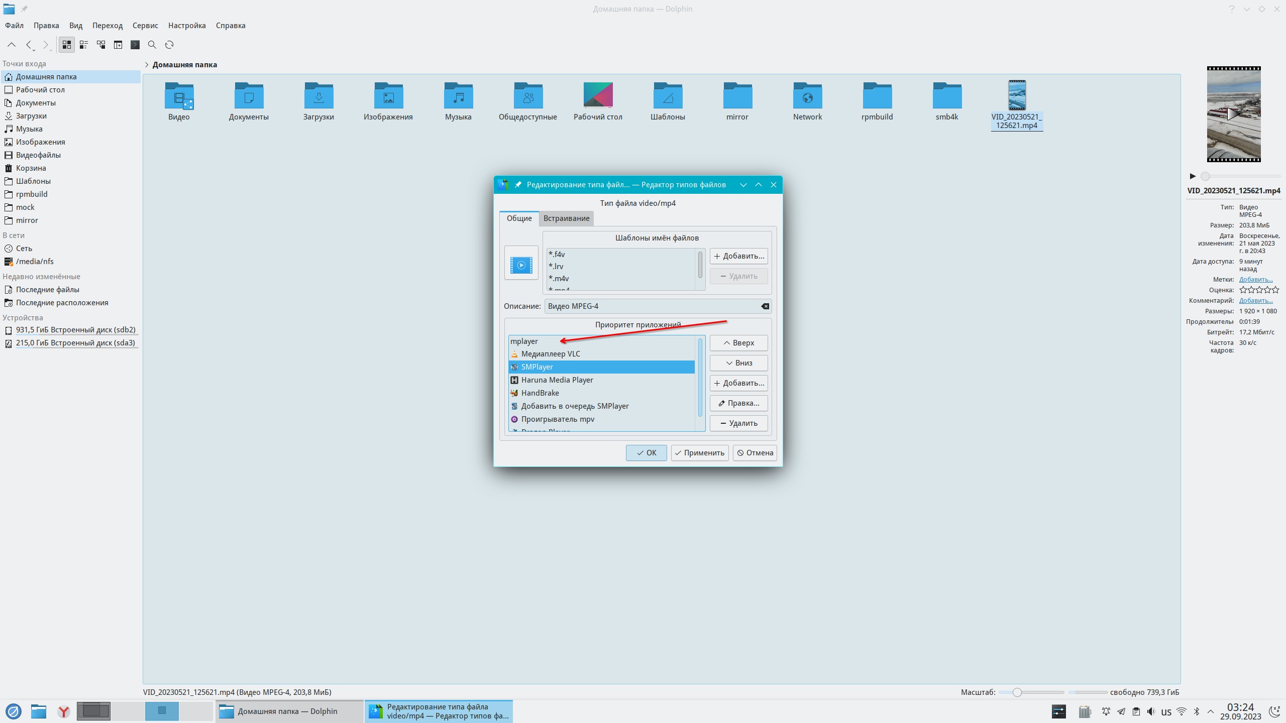

Сквозняк писал(а): 28 сен 2023, 22:17 Как это нет в системе, если я его туда сам только что поставил?
Ну тогда для "открыть с помощью/другое приложение" вбивайте полный путь /usr/bin/mplayer.
так же можно таким же образом добавить /usr/bin/mplayer
в ассоциацию файлов, и mplayer появится в контекстном меню.
