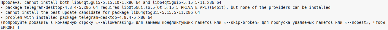

Не устанавливаются обновления
Сообщение Oberon »
Судя по ошибке из-за telegrem-desktop
Пакет был установлен из репозитория Росы, но сейчас его там нет?!!
Хотел удалить и обновиться
Как исправить?

dnf dragora не находит telegram-desktop как его удалить?

На скрине выше я так и делал но там только то что видите...

va9(2) писал(а): 29 авг 2023, 10:19 sudo dnf update --refresh
В консоли та-же ошибка что и выше...

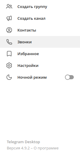

Кстати в реалии telegram версии 4.9.2, т.е. он обновлялся!
