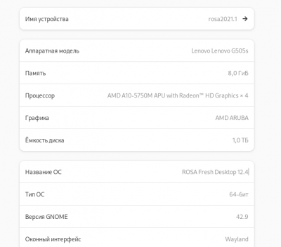

На стареньком ноуте установил Роса фреш 12,в принципе все работает нормально. возникла необходимость для работы поставить VMware Horizon Client все установилось вроде нормально, при запуске возникает ошибка, я не большой спец подскажите как поправить.

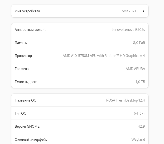

Параметры системы:

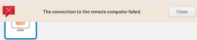

Возникает ошибка:
К серверу подключается и выводит вот такую ошибку
Понимаю что что то надо поправить в видео, но не знаю как, спасибо если напишите подробны действия,для чайника.
Сообщения: 1070
Проблема с VMware Horizon Client
Wayland ваш клиент не поддерживает. Выйдите из системы, найдите на экране логина шестеренку и там выберите X11.

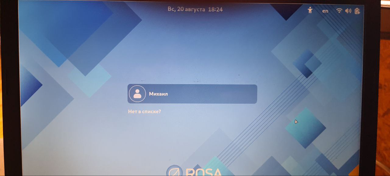

Когда искал решение проблемы в сети,наткнулся на такой же совет. Видимо он правильный. Только вот мне бы найти эту шестеренку еще.

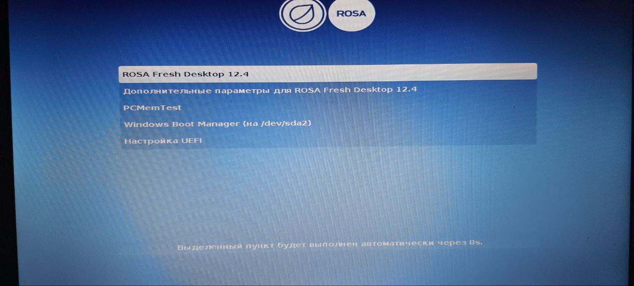

Вот экраны загрузки, может я не там ищу.
Загрузка системы:
Логин в систему:
Или в другом месте?

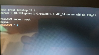

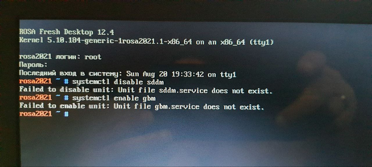

Видимо не KDE выполнил по очереди, и что то сломал похоже теперь так
и как войти не знаю

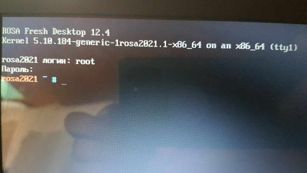

Под root зашлось

Klirik писал(а): 20 авг 2023, 18:41 Логин в систему:
Вот там правом нижнем углу должна быть шестеренка.

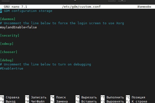

Если нет попробуйте в /etc/gdm/custom.conf раскоментировать строку #WaylandEnable=false.
Сообщения: 1070
Klirik писал(а): 20 авг 2023, 19:34 Под root зашлось
Чтобы вернуть выполните
systemctl disable sddm
systemctl enable gdm
и перезагрузите.

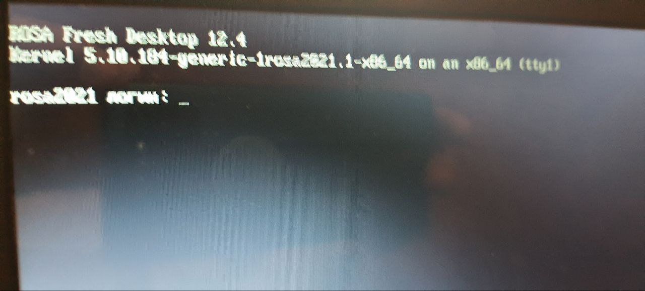

как то так теперь
не спец я совсем, простите

Как то еще можно вернуть назад?
Сообщения: 5521
А есть ли в Гноме sddm?
Вы ошибку допустили тут systemctl enable gdm написали systemctl enable gbm

Сообщение Klirik »
Barmalei писал(а): 20 авг 2023, 21:09 Вы ошибку допустили тут systemctl enable gdm написали systemctl enable gbm
Спасибо огромное, слепой я полчаса, смотрю в экран и туплю. Вернулось все назад.

Сообщение Klirik »
Расскоментировать это так?
все понял

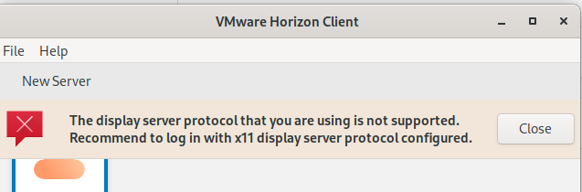

Сообщение Klirik »
Шестеренка не появилась, но переключилось на Х11, это предупреждение исчезло, второе предупреждение осталось, но это уже возможно не связано с дисплеем, по крайне мере буду надеятся, Спасибо всем отозвавшимся за помощь. Буду смотреть дальше, что еще мешает подключиться VMware Horizon client, для работы нужно.

Шестерёнка появляется после нажатия на имя пользователя, т.е. при появлении приглашения набора пароля, справа снизу.
Разные пользователи могут входить в систему в разных режимах.
Можно даже поставить одновременно task-iso-gnome и task-iso-plasma5. После чего одним пользователем заходить в плазму, другим - в гном, соответственно по разу выбрав их через шестерёнку.
