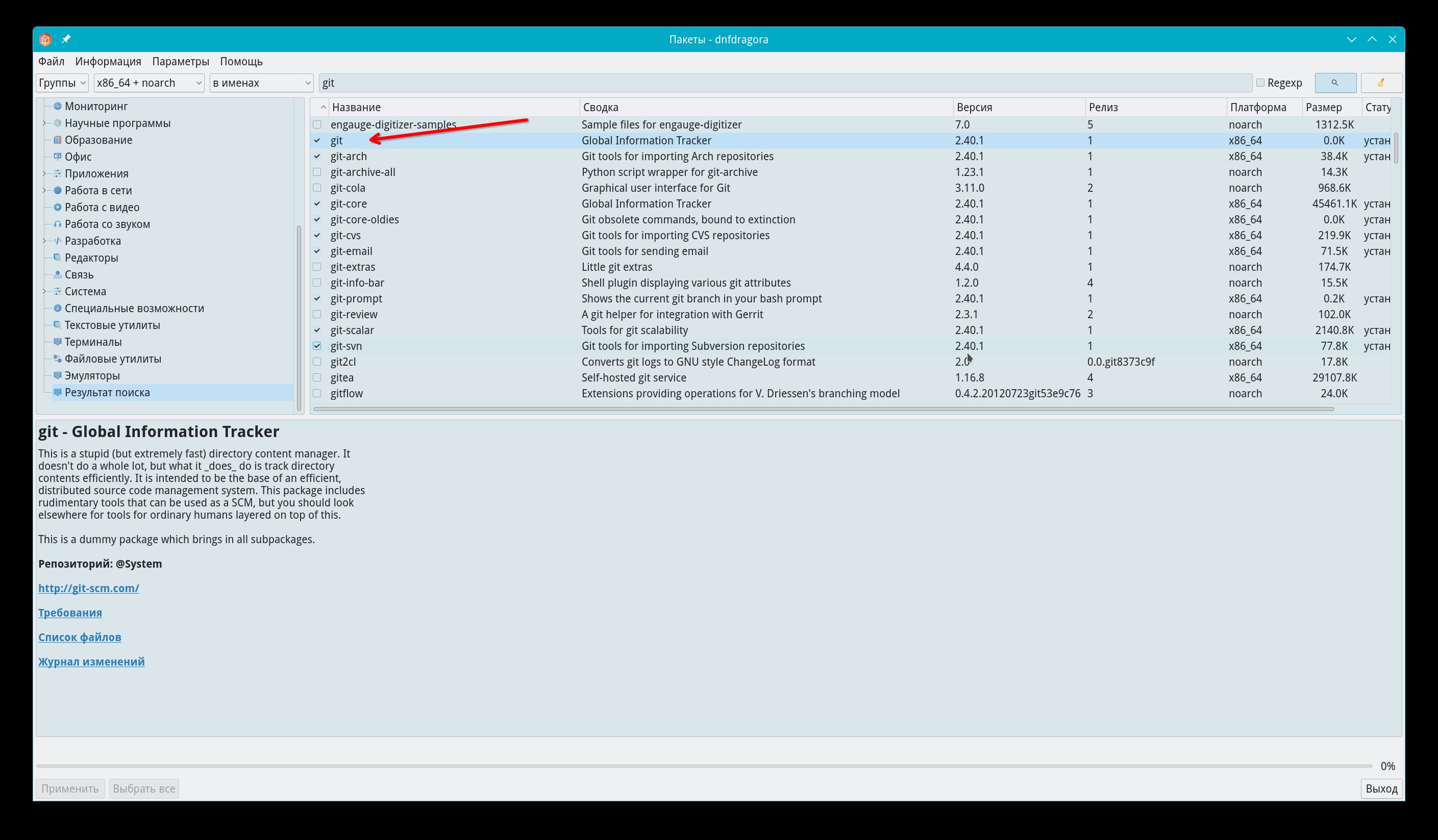

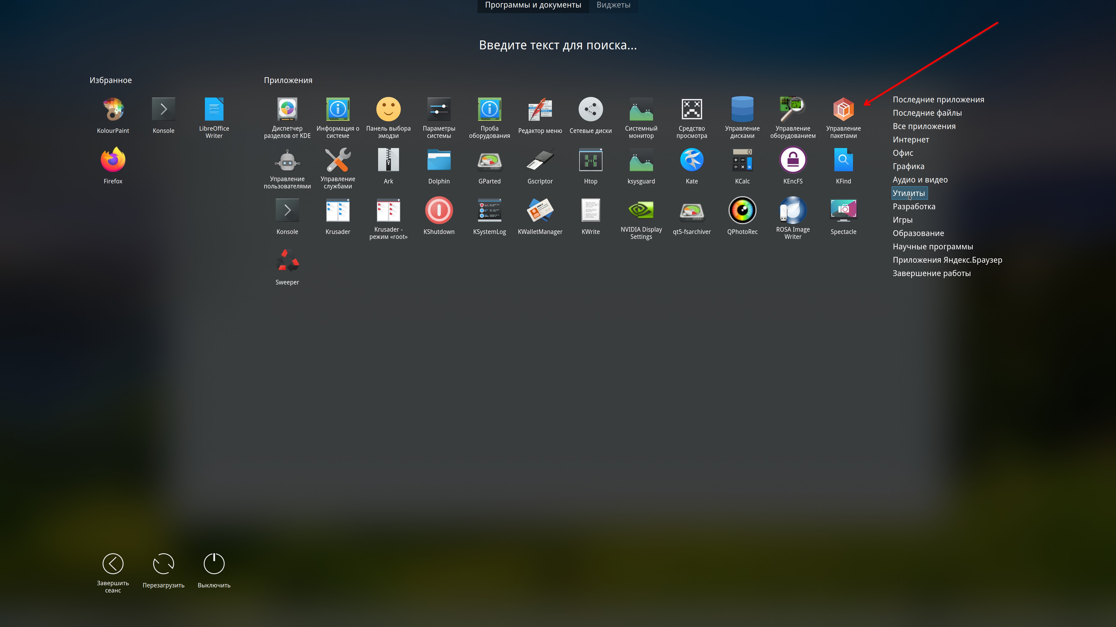

Gulena писал(а): 21 июн 2023, 08:40 Следующая задача -установка Git. Для установки из предложенных вариантов в сети выбрал # dnf install git(Fedora 22 и выше), т.к. единственный совпадал по формату dnf.
Странно, что вы ищите пакеты в сети.
Вы же не Windows используете.
За очень редким исключением, все приложения есть и должны устанавливаться
с помощью «Управление пакетами» (dnfdragora).
