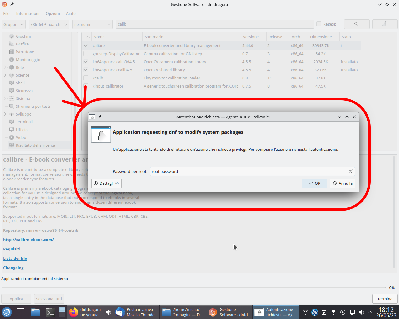

When you launch dnfdragora from menù of your system desktop then you try to install a program, does this (below) pop-up window appear?
Italiano:
Quando provi a lanciare dnfdragora dal menù del tuo sistema desktop quindi provi ad installare un programma, la finestra di autorizzazione (in basso) ti appare?

нет, но решил не заморачиваться, установил плазму (нормально заработало), удалив xfce (но это конечно очередной минус разработчикам, что система себя так неадекватно ведет) и к стати заметил, такая хрень происходит из-за григорьевской гномо-поделки :/

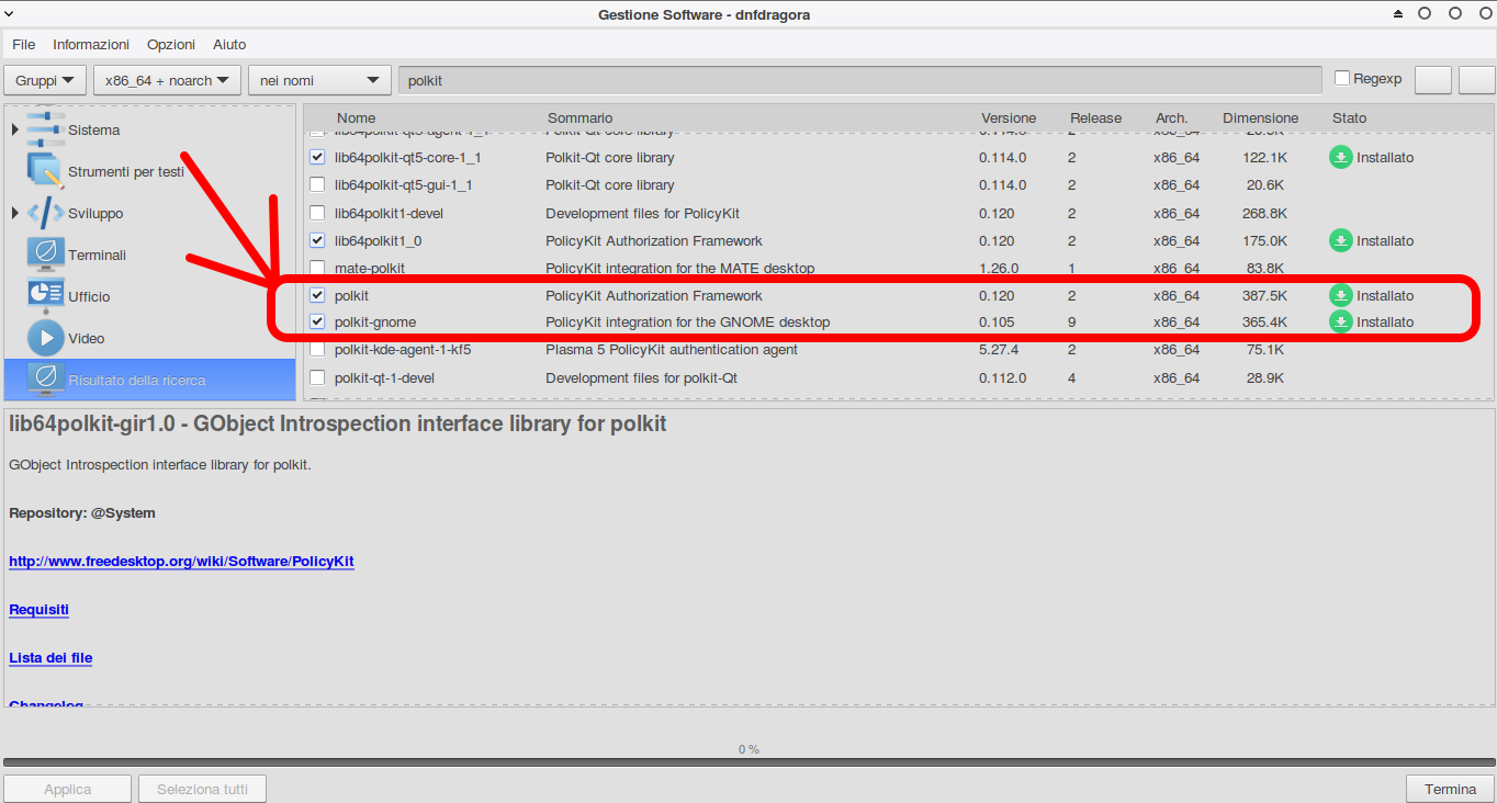

When I launch dnfdragora from user non admin, then I try to install some packages, it recalls polkit library to insert root password. In your case have you installed package polkit and polkit-gnome? (Image below)
Accidenti, è un procedimento un bel po' convoluto. :-)
Ho notato che quando lancio dnfdragora da utene non amministratore, quindi provo ad installare alcuni pacchetti software, mi viene chiesta la password di root e per farlo usa le librerie polkit. Nel tuo caso sono installati pacchetti polkit e polkit-gnome? (Imagine in basso)

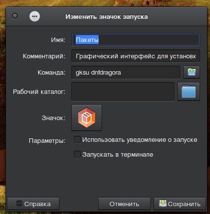

благодаря подсказке в группе ВК, в общем проблема решается так:
1) устанавливается утилита dnf in gksu
2) в свойствах значка меню, в строке команда прописывается gksu dnfdragora
3) при первом запуске вводиться пароль root и ставится галка "запомнить навсегда"
После чего в драгоне восстанавливается возможность устанавливать/удалять пакеты.
