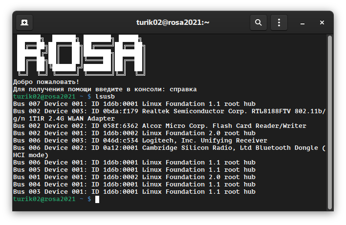

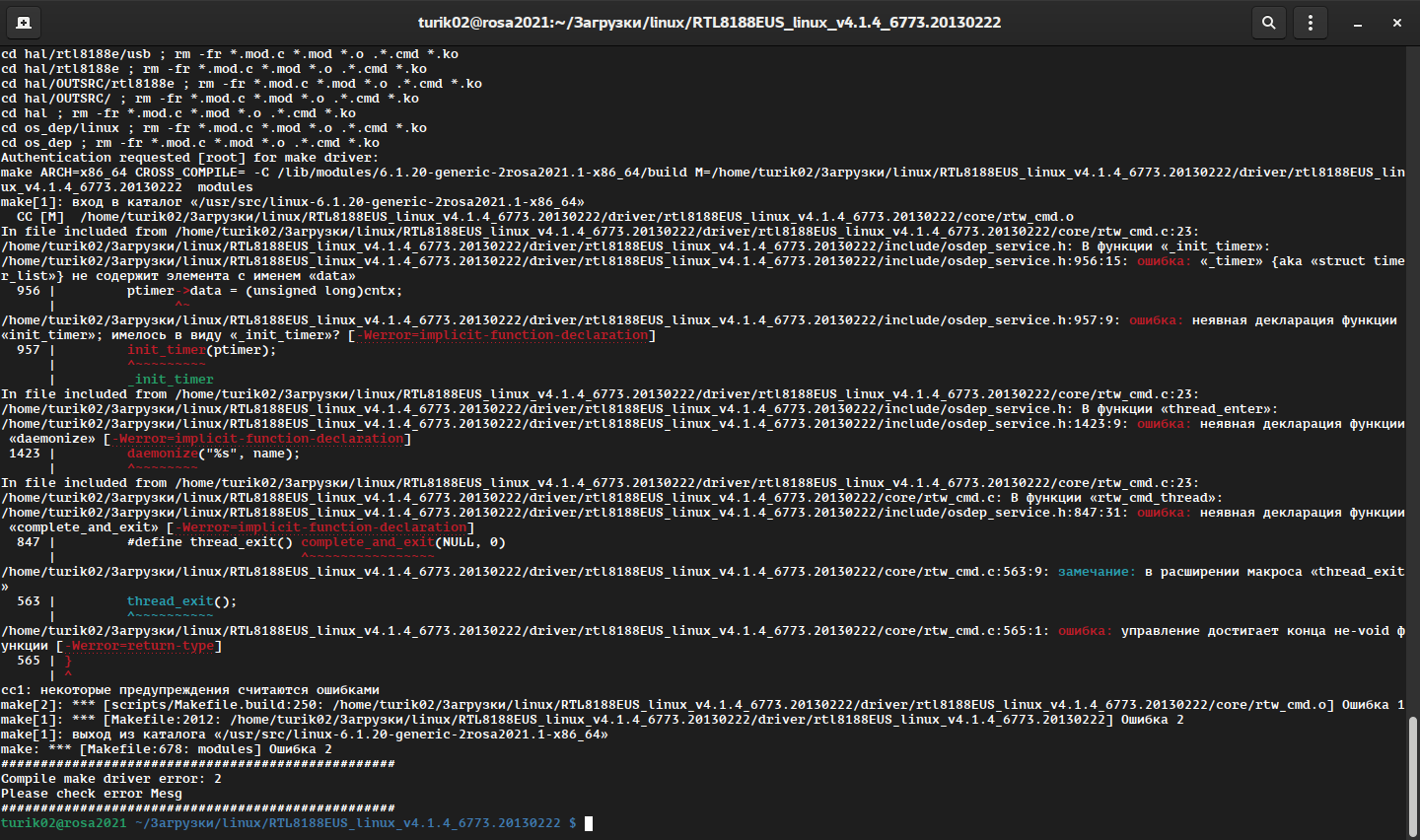

Как установить драйвер для адаптера Wi-Fi Realtek RTL8188FTV? В интернете только инструкция для ubuntu https://jilaxzone.com/2022/09/06/heres-how-to-enable-.. На диске, который был в комплекте, драйвер rtl8188EUS_linux_v4.1.4_6773.20130222 не получается установить. Пробовал на windows 10, работает.
lsusb

УСТАНОВКА ДРАЙВЕРА С ДИСКА

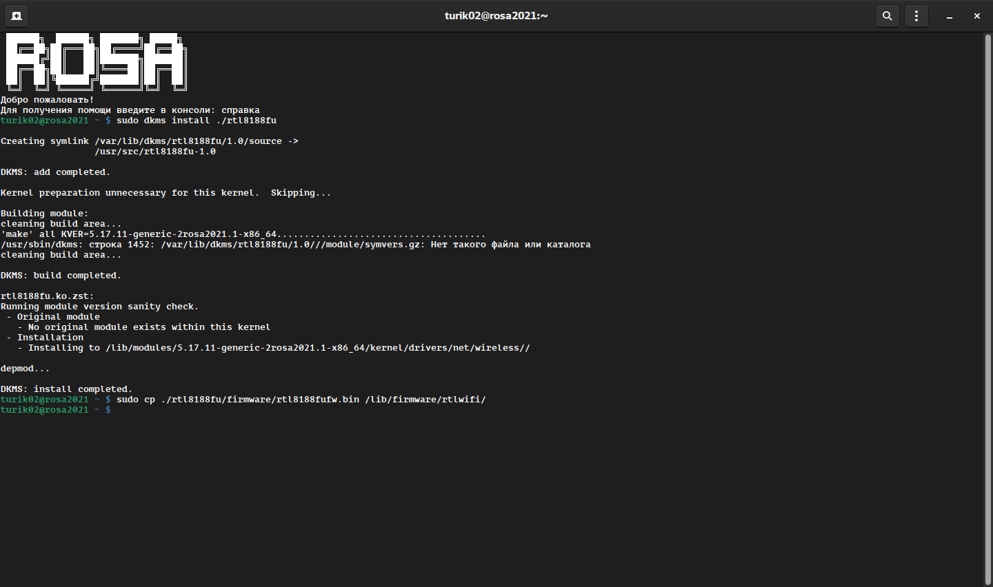

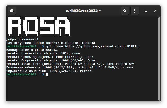

Получилось установить драйвер с сайта https://github.com/kelebek333/rtl8188fu
Ввёл в терминал три команды подряд
git clone https://github.com/kelebek333/rtl8188fu
sudo dkms install ./rtl8188fu
sudo cp ./rtl8188fu/firmware/rtl8188fufw.bin /lib/firmware/rtlwifi/

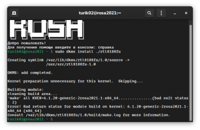

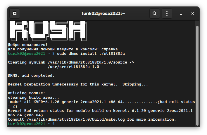

Ядро 5.17 работает, а с 6.1 не работает.
