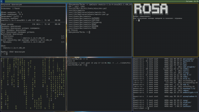

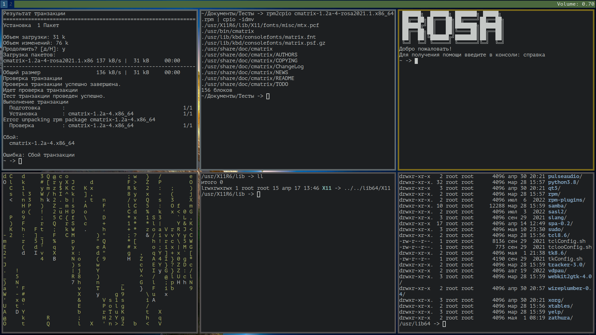

При установке пакета cmatrix появилась ошибка - сбой транзакции. Ошибка возникла на этапе распаковки. Провел исследование - вот вариант из за чего она может появиться. По скриншоту видно что менеджер пакетов пытается распаковать пакет по адресу символической ссылки , которая ни на что не ссылается.
