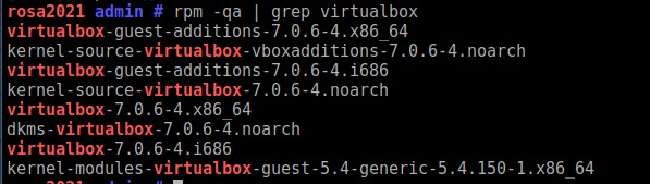

Поставил на VirtualBox 7.0.8 r156879 последнюю сборку ROSA Fresh Desktop 12.4 KDE.
Не могу понять как решить проблему с неработающим двунаправленным буфером обмена. Потому что он -- работает. Но только 1-3 минуты после перезагрузки системы. Дальше пути буферов Win и Rosa расходятся своими дорогами.

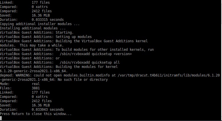

Уже всячески тыкался -- и по аналогии с другими дистрибутивами пытался обновить linux-headers, и через dnfdragora пакеты ставил, и guest additions обновля "с диска" до актуальной версии 7.0.8 (безуспешно), сносил и переустанавливал все vitrualbox пакеты -- бестолку.
Похожую ошибку на то, что пишется при попытке обновить Guest Additions до 7.0.8 я нашёл

лог запуска autorun.sh из UpgradeAdditions
установленные пакеты vbox

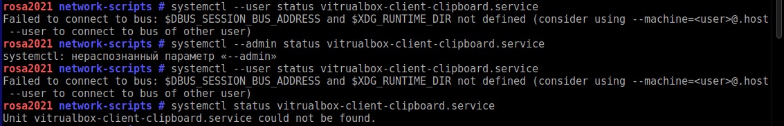

systemctl --user status virtualbox-client-clipboard.service
что скажет?

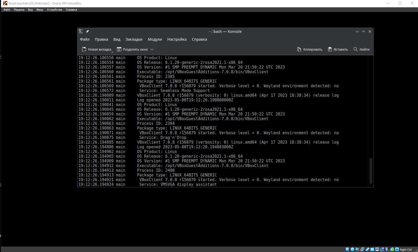

А если VBoxClient-all запустить, работает?

keleg писал(а): 08 май 2023, 17:44 systemctl --user status virtualbox-client-clipboard.service
Ничего дельного не выдаст. Скажет что failed to connect to bus. (1 картинка)
keleg писал(а): 08 май 2023, 17:44 А если VBoxClient-all запустить, работает?
Да! И даже починит буфер! Только при этом полностю умрёт графическая оболочка... (2 картинка)
UPD: Работать перманентно после VBoxClent-all начинает только на ядре 6.10 (интерфейс умирает там же). На ядре 5.14 данная команда воскрешает буфер лишь на время, но зато интерфейс не убивает)
VBoxClient-all = Kill KDE

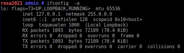

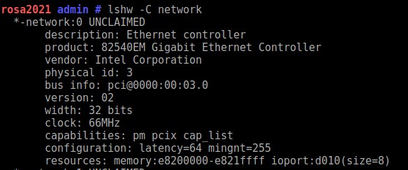

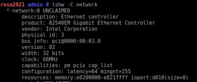

Думаю, это не связано, но заодно умер интернет. ifconfig и lshw прилагаю. Network:0 UNCLAIMED
lshw -C network
lshw -C network
ifconfig  -a
ifconfig -a
