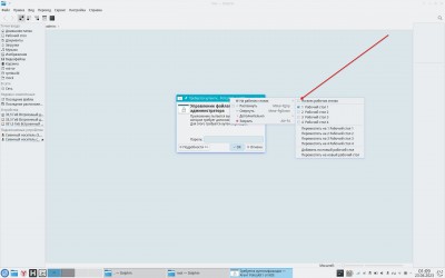

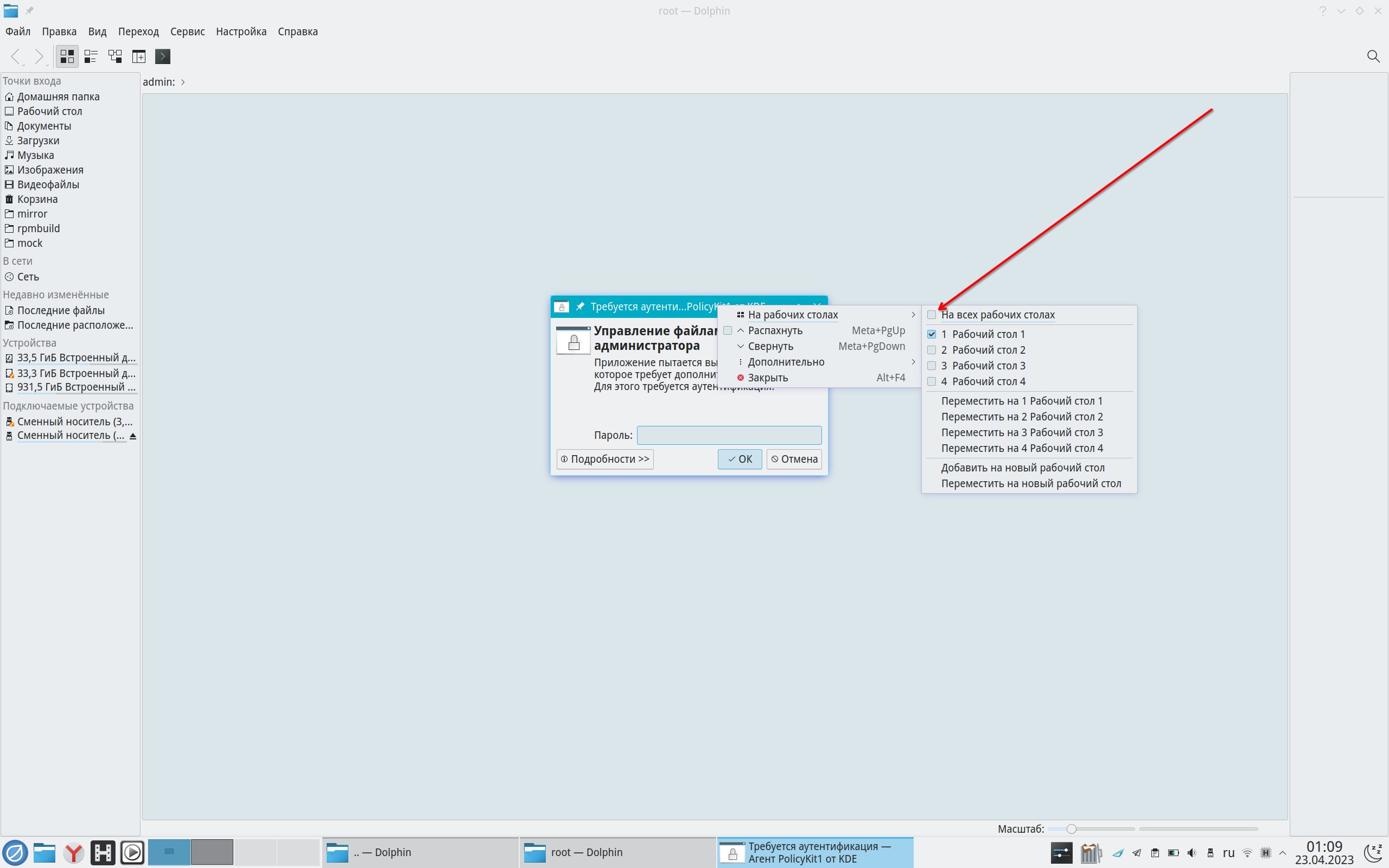

После обновления сегодня, окно аутентификации появляется внизу всех открытых окон, раньше всегда сверху выползало.

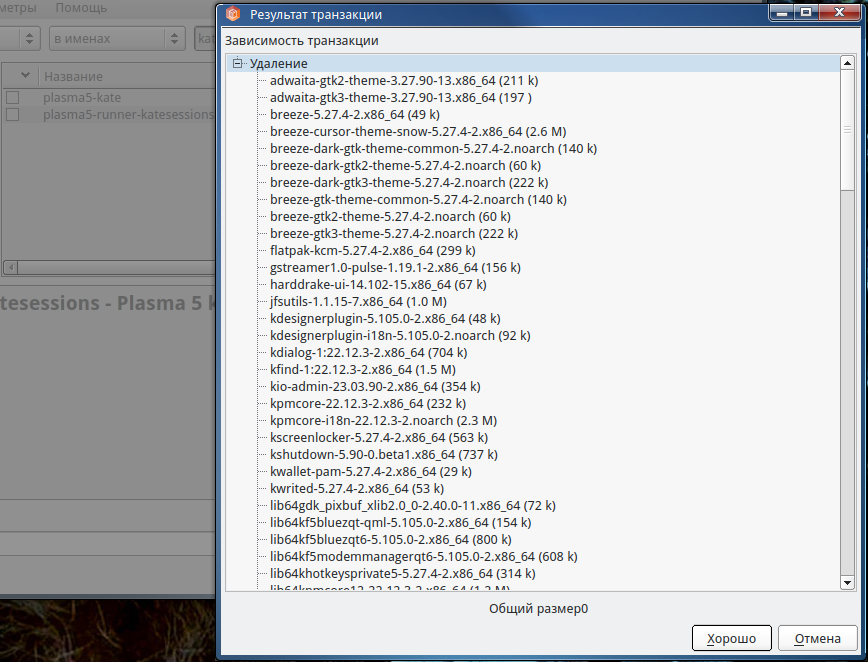

В системе теперь два текстовых редактора Kate и KWrite - мелочь, но по-моему это лишнее.
Kate - пофункциональнее - его и оставить, а то ни один ни другой не выпилишь из системы,
чтобы их снести нужно Плазму сносить...

Barmalei писал(а): 22 апр 2023, 08:15 После обновления сегодня, окно аутентификации появляется внизу всех открытых окон, раньше всегда сверху выползало.
Видимо включено «На всех рабочих столах»

VictorR2007 писал(а): 23 апр 2023, 01:05 Да в образы его никто и не добавлял.
Сами поставили.
Ничуть-небывало. Он установился после последнего обновления,
у меня всегда был KWrite, пробовал удалить Kate - он тащит за собой всю Плазму.
Потому и написал.

VictorR2007 писал(а): 23 апр 2023, 01:20
Оказалось проще, после перезагрузки компа все встало на свои места

Oberon писал(а): 23 апр 2023, 09:13 Он установился после последнего обновления,
Потому и написал
Как оказалось, его сам rpm подтягивает по зависимостям.
Потому что теперь kwrite использует для работы либу от kate.
Я удалил у себя пакет plasma5-kate, и kwrite перестал запускаться, ругался что нет либы.
После установки plasma5-kate снова стал работать.

Результат транзакции
Удаление  126 Пакетов
Освобожденное место: 330 M
Продолжить? [д/Н]:

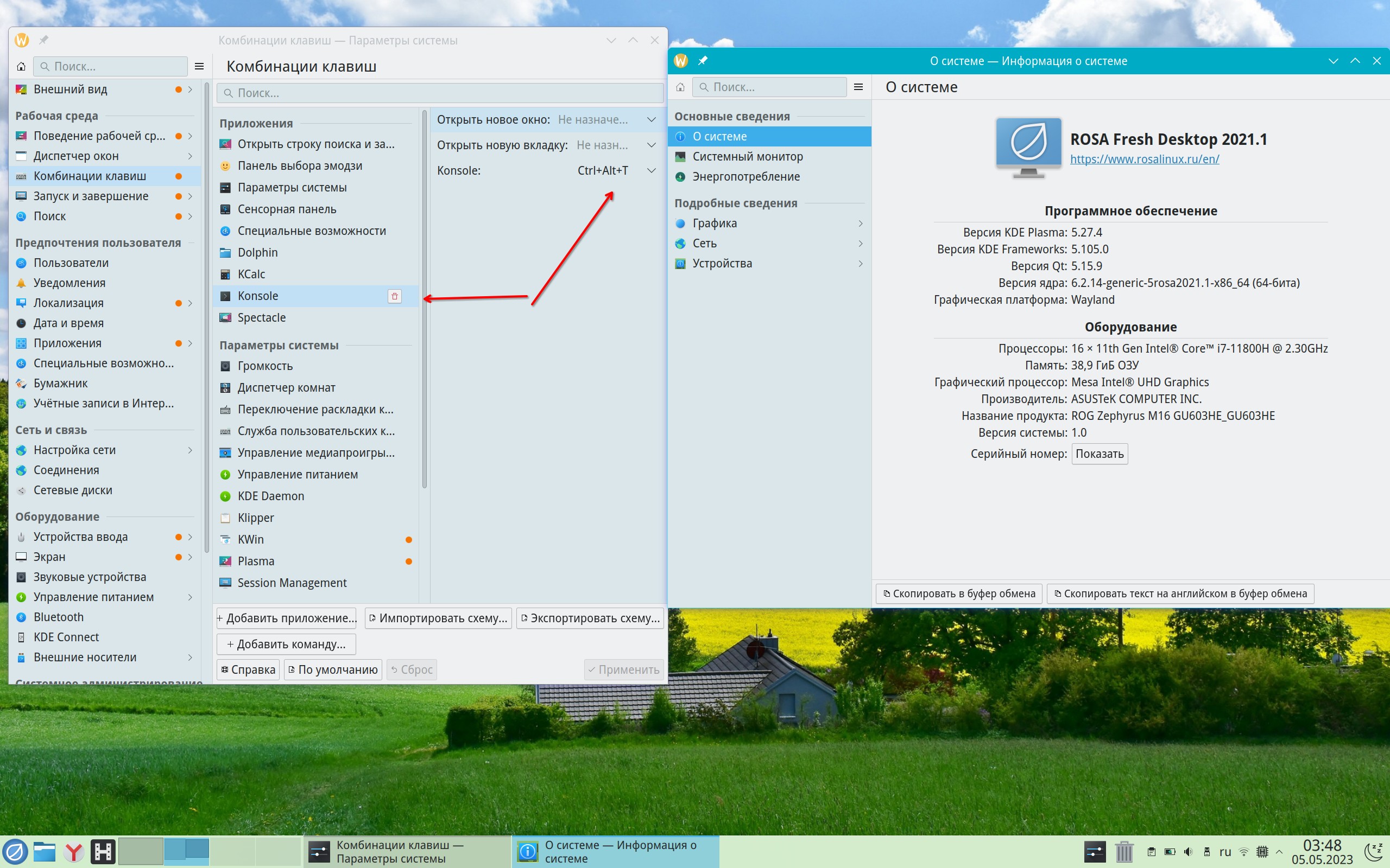

После обновления слетела комбинация клавиш ctrl+alt+T на запуск терминала. Что при ручном обновлении из репозитария из abf, что из официальных репов.
AinurDevil
Сообщения: 6
Зарегистрирован: 09 ноя 2022, 17:53
Operating system: ROSA Fresh Desktop 12.4, platform 2021.1, Plasma5
Большое обновление плазмы (5.27.4)
Сообщение AinurDevil »
тоже слетела комбинация клавиш ctrl+alt+T на запуск терминала, вернее она прописана но не реагирует, попытки переназначить эффекта не дают
подскажите пожалуйста, где можно палочкой потыкать чтоб заработало ? =)

AinurDevil писал(а): 29 апр 2023, 00:14 тоже слетела комбинация клавиш ctrl+alt+T на запуск терминала, вернее она прописана но не реагирует, попытки переназначить эффекта не дают
Починил у себя, в настройках -> Комбинации клавиш->Специальные действия->Включил папку примеры и пункт "Запустить Konsole" и во вкладке "Активация" назначит сочетание клавиш ctrl+alt+T, применил и все заработало.
prof051 писал(а): 03 май 2023, 13:10 Починил у себя, в настройках -> Комбинации клавиш->Специальные действия->Включил папку примеры и пункт "Запустить Konsole" и во вкладке "Активация" назначит сочетание клавиш ctrl+alt+T, применил и все заработало.
Работает, спасибо =)
