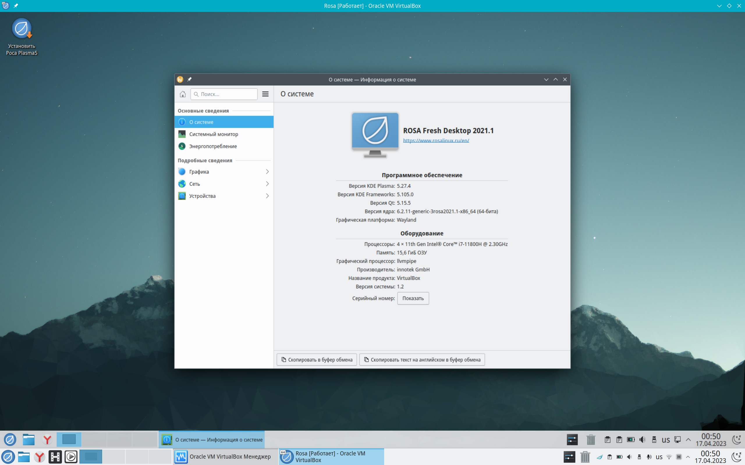

Образ с ядром 6.3. Проверил только в виртуалке.VictorR2007 писал(а): 16 апр 2023, 23:43 Пожалуй, сейчас сделаю локально и положу на Яндекс-диск два образа.
С ядром 6.2 и 6.3.
https://disk.yandex.ru/d/WPwuA9FzxExXHw

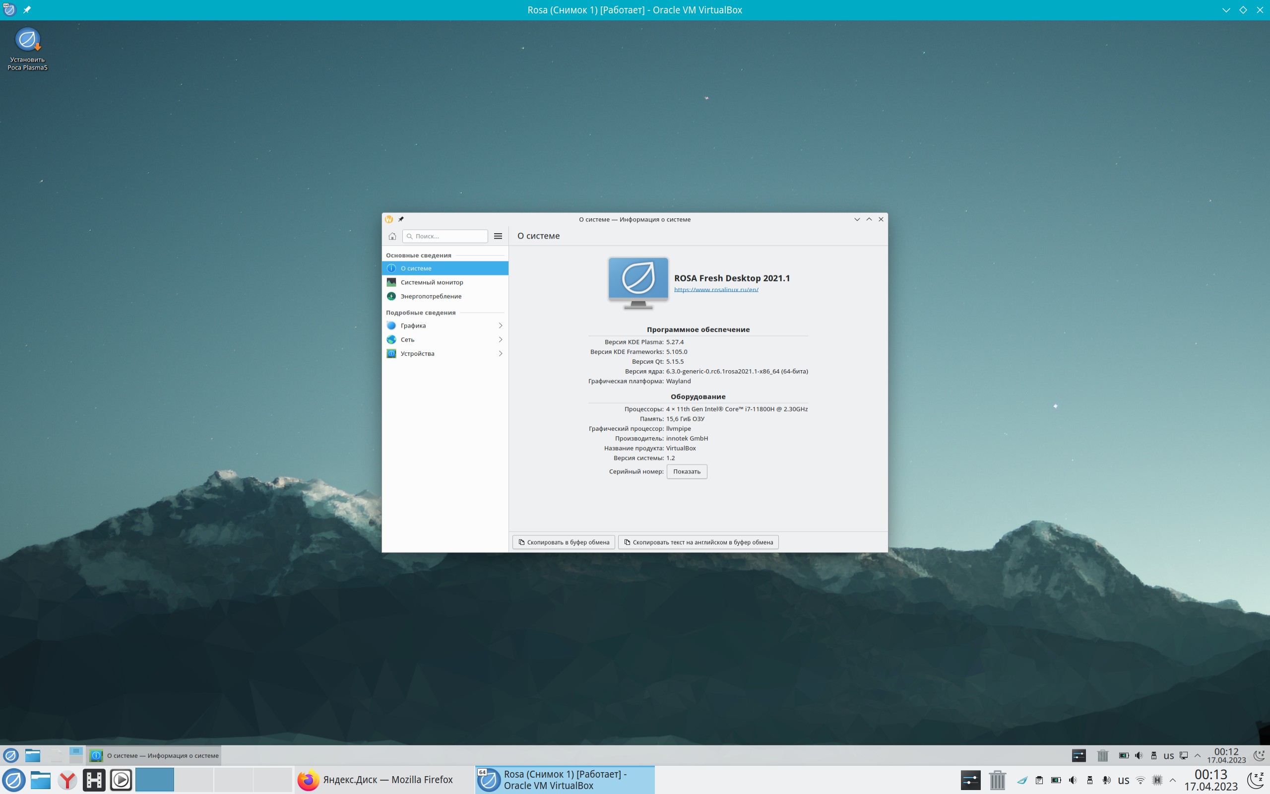

С ядрос 6.2. Проверил только в виртуалке.VictorR2007 писал(а): 16 апр 2023, 23:43 Пожалуй, сейчас сделаю локально и положу на Яндекс-диск два образа.
С ядром 6.2
https://disk.yandex.ru/d/F4mKmV4yIK4S-A
