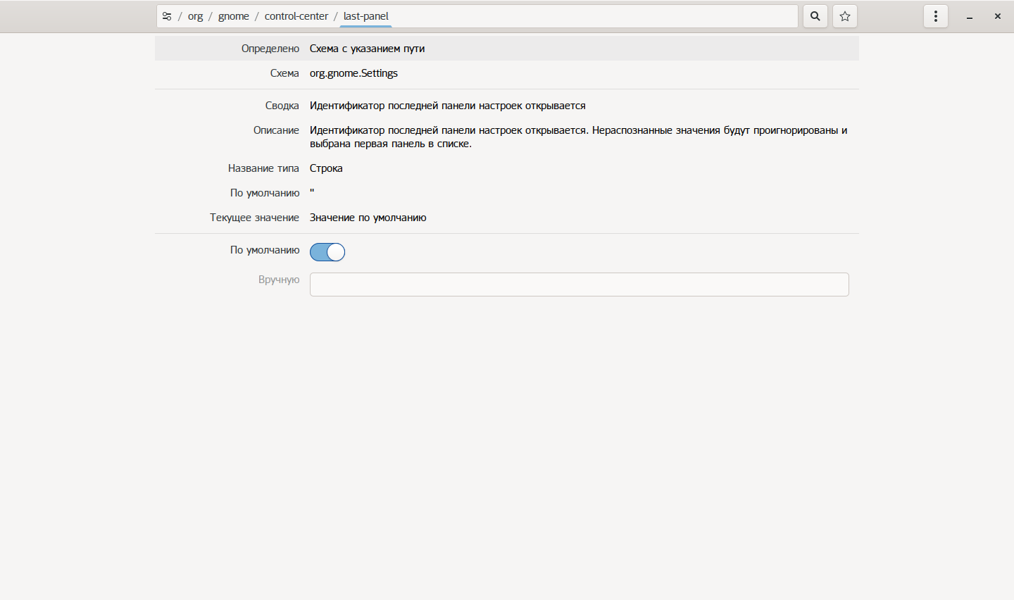

Ошибка в gnome control center. При выборе строки ЦВЕТ, окно закрывается и после ПАРАМЕТРЫ не открываются. Чтобы ПАРАМЕТРЫ опять открывались надо в редакторе dconf /org/gnome/control-center/last-panel, выставить ползунок в значение ПО УМОЛЧАНИЮ.

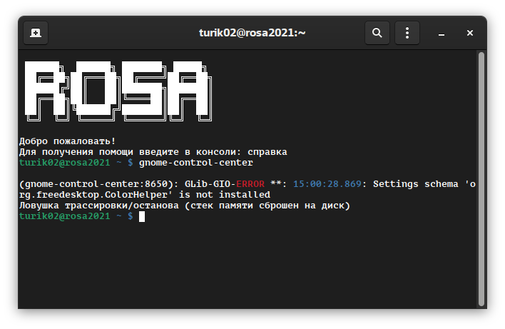

Нужно доустановить
sudo dnf install gnome-color-manager
Ошибка исчезнет и gnome control center не будет аварийно завершаться
