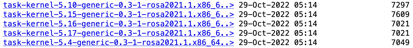

тут в соседней теме есть кастомное ядро 6.1 https://forum.rosalinux.ru/viewtopic.php?f=58&t=10295 . у меня на компьютере проблем с ним никаких. судя по разнообразным постам в интернете возникает такое чувство что поддержки такой карты в ряде ядер просто нет, вот например тут вообще предлагаю кастомное ядро ставить https://ubuntuhandbook.org/index.php/20 ... -essx8336/ .
я бы ради теста поставил ядро из упомянутой темы (если решение выше не поможет например), быть может в 6.1 уже переехала поддержка такого аудиоустройства.

В ROSA по умолчанию уже 5.10 ядро, хотя 5.4 по идее ещё можно поставить

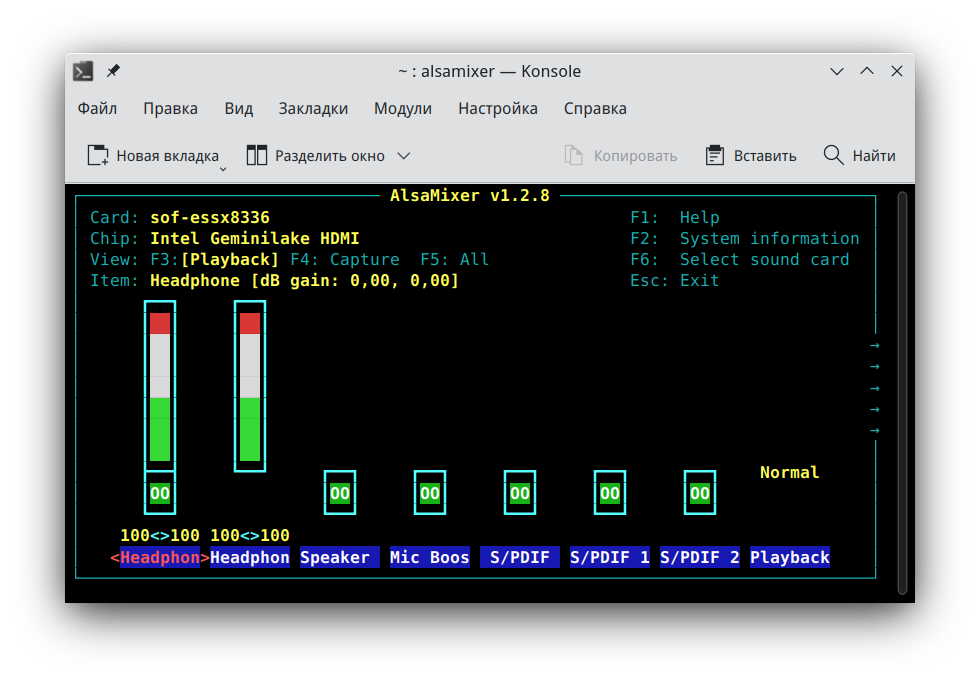

После установки кастомного ядра 6.1 пошли сдвиги в лучшую сторону. В альсе включаю наушники и динамики (по умолчанию они выключены) и звук появляется до следующей перезагрузки. В системе указывается что звук идет через наушники, поменять на динамики не возможно. Микрофон не работает. Также отвалился WiFi, надо разбираться с драйверами.
В общем и целом звук появился, но как то через кучу костылей. Думаю в ближайшем будущем допилят драйвера под этот звук.

ertos84 писал(а): 15 фев 2023, 17:04 В альсе включаю наушники и динамики (по умолчанию они выключены) и звук появляется до следующей перезагрузки.
советую посмотреть какие профили можно настроить в pulseaudio (например в KDE очень хороший интерфейс для этого или установить pavucontrol) и возможно постоянно тыкать на кнопки не потребуется. Также в ROSA есть сборка pipewire (новая звуковая система которая может заменить pulse), но её установка не задокументирована. Я ставил себе по инструкции для Ubuntu но в ROSA отличаются имена пакетов и даже названия сервисов, нужно будет разобраться. В остальном система рабочая, из плюсов - есть какая никакая поддержка A2DP профиля для bluetooth наушников.

ertos84 писал(а): 15 фев 2023, 17:04 После установки кастомного ядра 6.1 пошли сдвиги в лучшую сторону. В альсе включаю наушники и динамики (по умолчанию они выключены) и звук появляется до следующей перезагрузки. В системе указывается что звук идет через наушники, поменять на динамики не возможно. Микрофон не работает. Также отвалился WiFi, надо разбираться с драйверами.
Неравнодушным спасибо за помощь!
Для сохранения установленных Вами настроек alsamixer нужно:
alsactl --file ~/.config/asound.state store
(перезагрузить сохранённые настройки можно с помощью: alsactl --file ~/.config/asound.state restore)
далее в терминале:
sudo nano ~/.config/autostart/alsarestore.desktop (откроет nano и создаст файл ~/.config/autostart/alsarestore.desktop)
Содержимое файла сделать следующим:
[Desktop Entry]
Type=Application
Terminal=false
Name=alsarestore
Exec=alsactl --file ~/.config/asound.state restore
