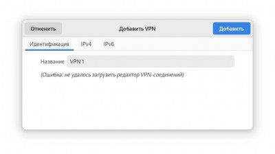

Обнаружил у себя что перестал работать редактор VPN-соединений в "gnome-control-center"
Захожу в «Параметры - Сеть - VPN» - при попытке редактировать существующий или добавить новый vpn пишет - «ошибка: не удалось загрузить редактор VPN-соединений».
У мне установлена ROSA.FRESH.GNOME.12.3.x86_64 обновляется регулярно до актуальной.

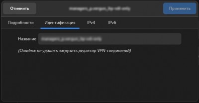

Тоже самое пишет, на работу никак не влияет, все работает (OpenVPN, через файл настроек *.ovpn)
