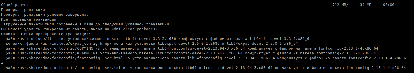

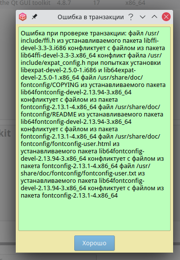

У меня ROSA PLASMA. Как можно установить пакет lib64qt4-devel??? При установке пишет, что файлы конфликтуют.

Надо обновить fontconfig для начала

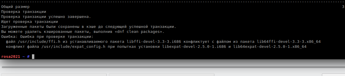

irton, Обновление fontconfig помогло. Огромное вам спасибо. Только в терминале показывает ещё один конфликт с файлом libffi-devel-3-3-3. i686. Помогает dnfdragora файл-репозитории. И там надо убрать галочки с i686.
Сообщения: 1346
Не устанавливается lib64qt4-devel
Отключите i686 репозитарии
